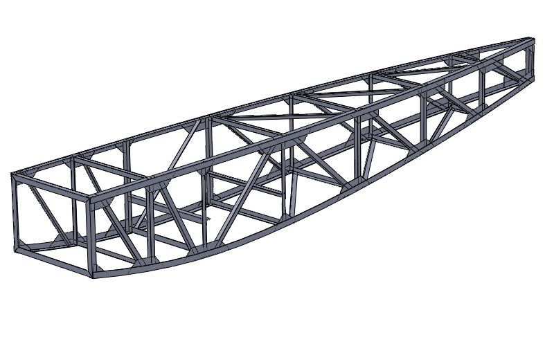

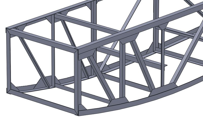

Мужики!!! Срочно нужен совет!  Как настроить визуалку в солиде, чтоб в сборке не просвечивались детали? На скриншоте видно, как через косынки просвечиваются контуры стоек и раскосов, хотя если приблизить, то эффект пропадает.
    52,2 КБ · Просмотры: 120
    59,9 КБ · Просмотры: 116
Никак не настроить SW проводит линии стандартной толщины .К примеру 1 px при любом приближении или удалении модели. Вот и получается что при виде когда далеко линия становится толстой по отношению к толщине кницы на ферме. Когда близко увеличиваете то все получается как должно быть.  А можно выключить эти линии и все!
Наверное просто надо выбрать другой режим просмотра - есть выбор от полного скелета до исключения линий вообще.
Ну, вы же сами знаете, что в других вариантах просмотра модель не очень красиво  выглядит...  Просто думал, может, есть какие-то специальные хитрости, которых я не знаю... Видимо, это проблема солидовской визуалки или происки пиндосов из дасаулта, чтоб  народ юзал катьковича и не спрыгнул на солид...  ;D
Ну почему же - есть режим Реал вижн и Фото воркс,где изображение заметно лучше.
Для реал вижена видео карта нужна профессиАнальная  :'( , а использовать фотоворкс (нонче PhotoView 360) для каждого скриншота слишком долго...
Просто хотел побыстрому более красивые скрины об этапах работы над моделью публиковать в блоге… вот и спросил. Ну да ладно… обойдусь без рюшечек.
