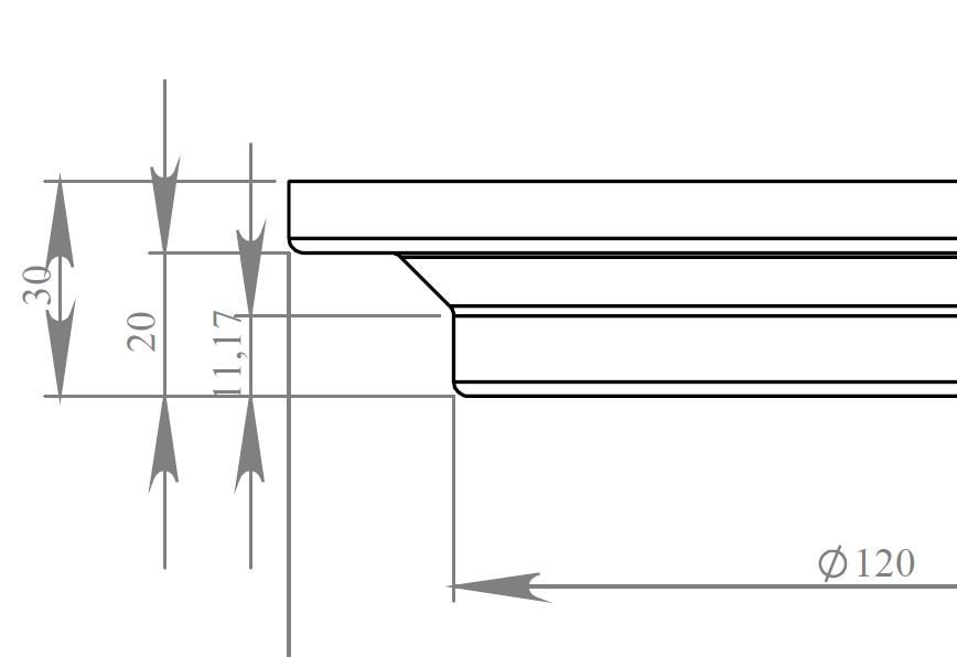

Я вчера чертежик делал в Солиде (до этого в Автокаде рисовал)
И столкнулся со сложностью: не могу точно размер указать. Мне нужно указать до центра скругления, а Солид позволяет только до края скругления.
Как победить?

Попробуйте с начала нарисовать все прямыми линиями затем образмерить... и после инструментом фаска сделать таковую...  :~)
