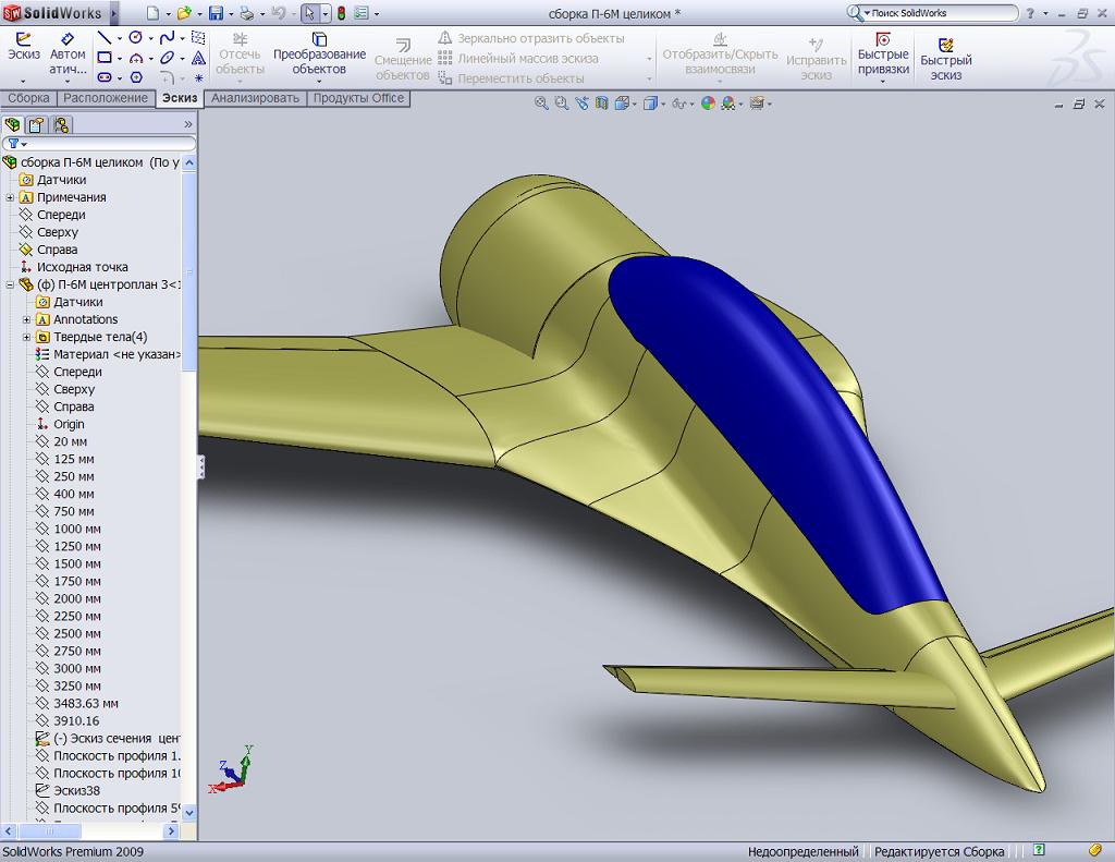

Уже несколько месяцев "юзаю" SW2009... и не нарадуюсь....  сложные поверхности рисует сходу.. практически ни каких деформаций (видимых) в отличии от того-же SW2007(8) нет... производительность заметно выросла.... и нервов меньше стало тратиться.. ))))
Пример внизу, всё очеь гладко и красиво.. и фактически без использования батоксов...  Отрисовывает, даже если есть ашипки, чего раньше было не добиться...
http://www.reaa.ru/yabbfiles/Attachments/scr-p6-error-002.jpg
http://www.reaa.ru/yabbfiles/Attachments/scr-p6-error-001.jpg

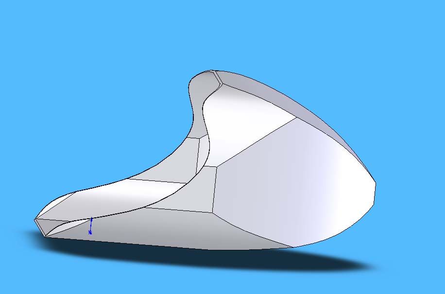

Люди добрые, сами мы не местные, подскажите, кто что может:
Сделал в Солиде болванку обтекателя, все поверхности образованы отсечением кривыми из болвана, т.е. по идее должны раскладываться на плоские выкройки. Из болвана сделал оболочку.
Но как разложить поверхности на эти выкройки - никак не могу сообразить.
Help, а то расплавлюсь!
