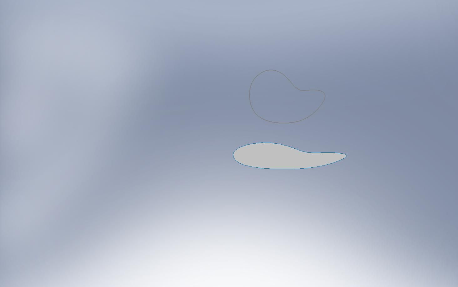

Не вижу основания для зубоскальства - вот промасштабированная кривая вместн с  ее прототипом.
Полагаю - была попытка изменения масшьаба вручную - нужно просто задать масштабы по каждой из осей и точку,которая должна остаться неподвижной.

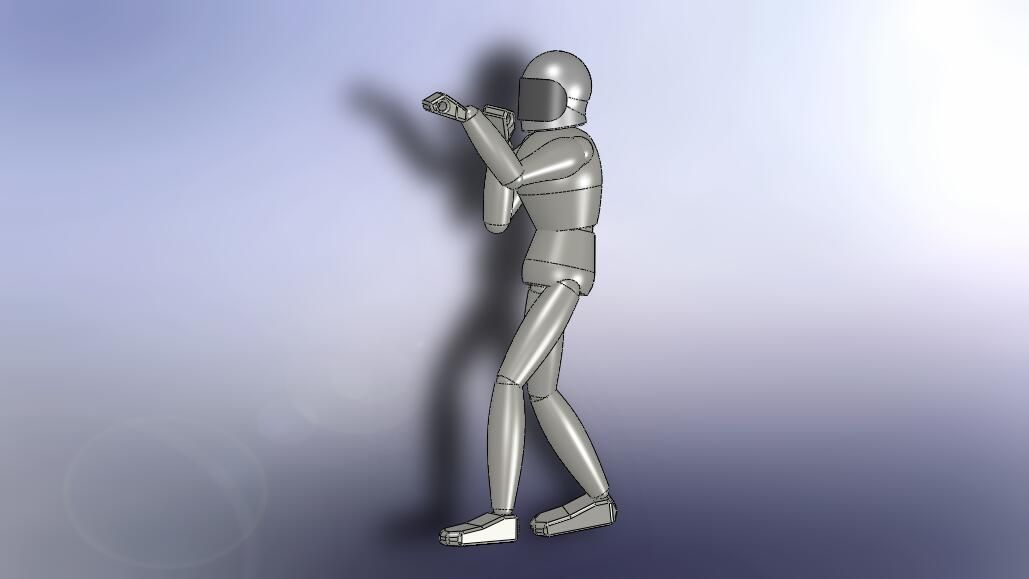

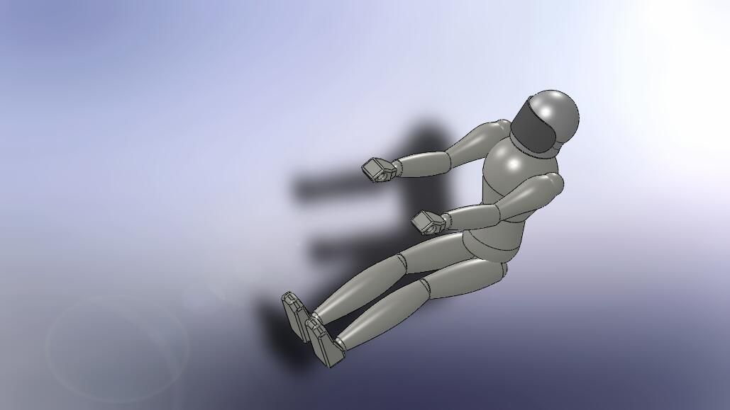

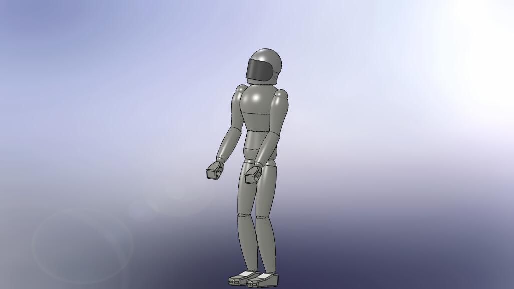

Есть такой лёдчик-большого роста. Могу выложить, но не знаю куда.
Делал специально под моего брата, а то он запарился на малоразмерных телегах летать-ноги у него длинные .
Под него же и телегу дырталёта ваяю.
Кому размер ноги не пондравиться-извиняйте: у него 47 размер обуви.

Обратите внимание, что при любом положении и в любой ситуации выражение лица строго непроницаемое... :STUPID
классный человечек пожалуйста пришли а то действительно есть высокие ребятишки а кабинку под них приходится с припусками мудрить  :🙂

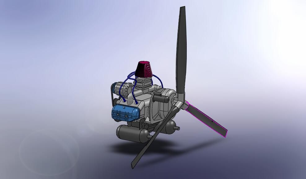

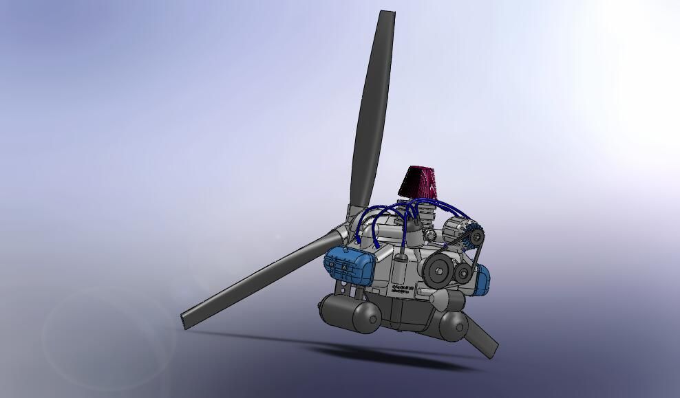

Ещё могу отдать в пользование модель двигателя Субару ЕА-71.
Размеры старался выдержать точные.
Вес 104,6 кг. Винт 1760 мм.
Выполнен одной цельной деталью.
Собственно говоря, создавая эту модель я более менее разобрался в SW.
Осенью будем работать над установкой второй свечи на цилиндрах и полностью дублированной системой зажигания и дублированной топливной системой с расходным баком.
В модели всё получилось-посмотрим, как получится в реале.

Еще раз - масштабирование по осям возможно для элементов (тв.тел или поверхностей).Путь - Вставка/Элементы/Масштаб.Уже там задается масштаб отдельно по каждой из осей и точка,относительно которой и производится масштабирование.Так приведенная выше картинка делалась так:вначале я нарисовал эскиз с произвольным замкнутым сплайном;сделал из него плоскую поверхность;задал эскиз периметра в той же плоскости,а поверхность промасштабировал в разных масштабах относительно начала координат.
