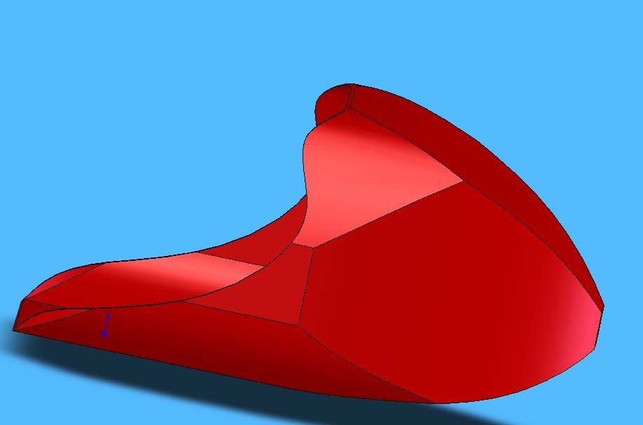

Люди добрые, сами мы не местные, подскажите, кто что может:
Сделал в Солиде болванку обтекателя, все поверхности образованы отсечением кривыми из болвана, т.е. по идее должны раскладываться на плоские выкройки. Из болвана сделал оболочку.
Но как разложить поверхности на эти выкройки - никак не могу сообразить.
Help, а то расплавлюсь!
Т.е.все поверхности являются цилиндрическими...
Можно посоветовать следующее извращение:методом сгиба из листового металла делать каждый фрагмент нужного радиуса кривизны;создать сборку с болваном всех фрагментов и инстументом "Эскиз по линии пересечения тел",создавая эскиз на каждой секущей плоскости,отпечатать на фрагменте линию пересечения каждой секущей плоскости с фрагментом.
Как-то так - развертки в Солиде делаются только для листового металла:во всяком случае в 2008 версии,которой сейчас и пользуюсь.
еще есть инструмент бланкворкс, для солида, но развертка будет далека от "правильной", там с учетом деформации материала считает
Гхмм... А, похоже, должно сработать. Буду пробовать. В любом случае - весьма интересный способ, спасибо, В.П.
Должен работать безусловно.
Обычно,рисуя модели в Солиде я представляю себе реальные заготовки и реальные способы обработки - в данном случае Вы,как бы берете лист картона,оборачиваете им соответствующую поверхность болвана,а затем отрисовываете границы,где болван перестает соприкасаться с листом.
Хотел привести пример,нарисовав образцовый болван и получив выкройку - но,извините,лень:должно работать точно.

Еще одно извращение, если позволите...
1. с нужной поверхности сделать эквидистанту на толщину материала
2. эту поверхность можно отдельно сохранить для удобства, далее придать ей толщину
3. преобразовать полученное твердое тело в листовой металл
4. ну и... нажать на кнопку плоское состояние
На мой взгляд это самый правильный подход к решению такой задачи
В таком случае все этапы сохраняются, а если немного меняется болван, от и поверхность меняется автоматически и следом развёртка... остается только все досконально проверить  🙂
