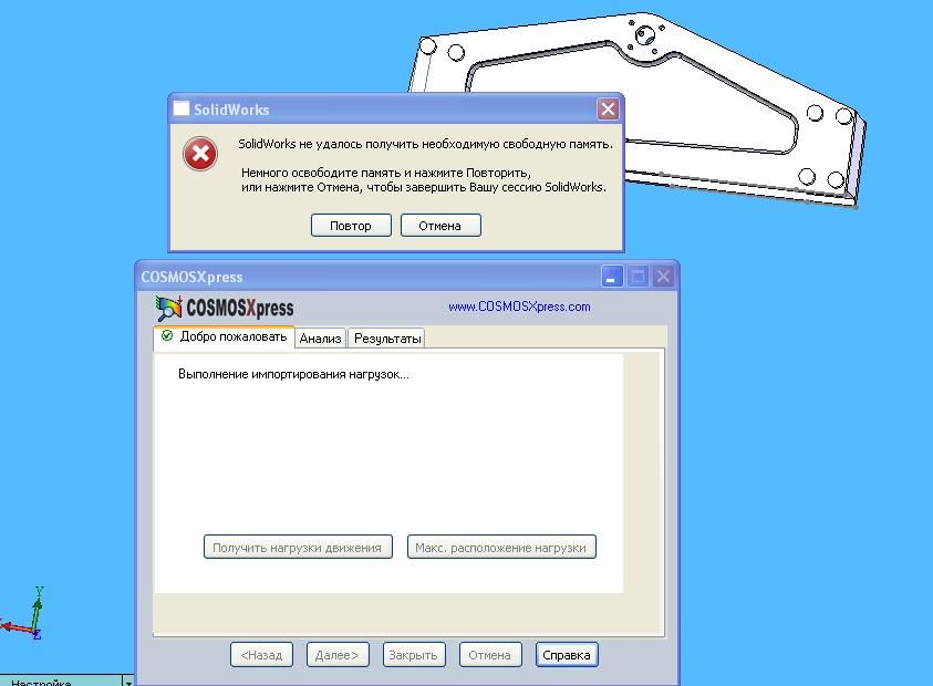

Пытаюсь провести анализ сборки в Космосе и получаю такой ответ  , что нужно сделать что-бы анализ удался , может кто делал подобные вещи ?

1. пере-mesh-ить, упростить модель
2. посчитать ручками
🙂 Только ручками и считаю и на кульмане черчу . До седых  волос дожил , захотелось чтоб машинка результат на блюдичке принесла , ан нет . Пойду возьмусь за карандаш .
В сообщении написано, что элементарно памяти не хватает.
Попробуйте загрузить ТОЛЬКО ту деталь, которую собираетесь обсчитать и неиспользовать сторонние приложения при этом.
PS В компьютере сколько оперативки? Нужно не менее 2-х Gb, а лучше 4Gb и более и переходить на 64 бита. Как известно памяти много не бывает  🙂 Я так 8Gb и поставил для дома.

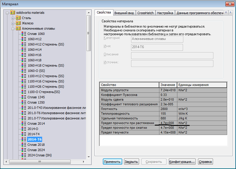

Памяти 2 гига . Деталь по отдельности анализируется без проблем , только в этом анализе картина нагружения получается не такая как в реальных условиях . В реальных условиях растягивающие усилие передается через болты , а в программе можно только как-бы к кромке приложить растягивающее усилие . И еще , может кто знает почему в солиде для материалов заложены сильно заниженные Сигмы текучести , совершенно несоответствуют данным из Анурьева 1том.?
Уже лучше 🙂 Граничные условия поменяйте. Почитайте Алямовского.
По материалам: материалы адаптированные - SWR-овские?
Какой материал там Вас смущает?
Сплав 2014 аналог нашего АК8
А 2014-T6 - подойдет? Предел прочности 470MPa, у нашего 460
    17,8 КБ · Просмотры: 143
Похоже понял в чем засада , у меня Солид 2006 и там нет такой таблички , а Сигмы текучести стоят для этого сплава 9,651е+007 N\m^2
Я на 2009-м проверял, значения из поставки.
Но в общем странно что у Вас другие значения.  :-/
Попробую найти свойства от 2006-го. Самому интересно стало 🙂
PS Только обратил внимание. Вы пользуетесь CWExpress, нужно доустановить CosmosWorks и им считать. Express совсем обрезанный 🙂 Есть ограничения по наложению ГУ и т.д.

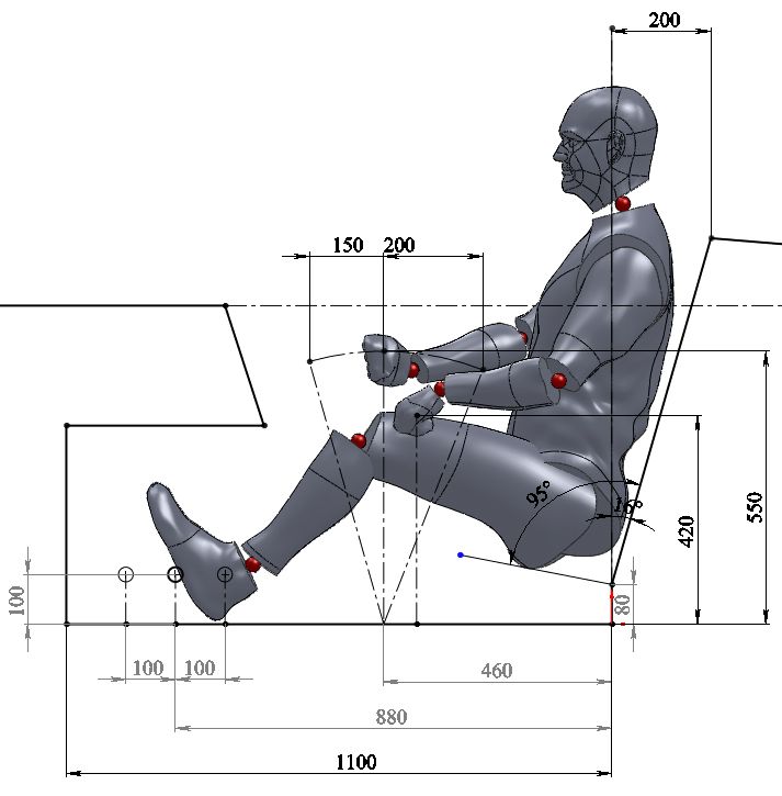

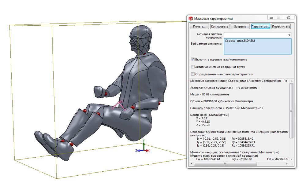

Уважаемые господа, коллеги по увлечению! Представляю   сборку габаритно-массового мальчика, для ваших проектных работ.  Кто скажет, что это девочка - пусть первым бросит в меня камень! Мальчик создан в десятой версии солида, имеет склонность к движению конечностей, неприхотлив, рост 180, вес 80, характер покладистый, в порочных связях замечен не был!  Первая версия мальчика несколько тяжеловата и весит 52мб. В планах оптимизация и облегчение сборки.
Я тут подумал, а, не пора ли нам создать централизованную библиотеку деталей? У многих, наверное, в закромах есть чего вкусненького. Давайте будем делиться своими наработками ради общего блага в целях развития и популяризации нашего замечательного хобби! Аминь!
ссылка для закачки: http://narod.ru/disk/25708918000/Манекен.rar.html

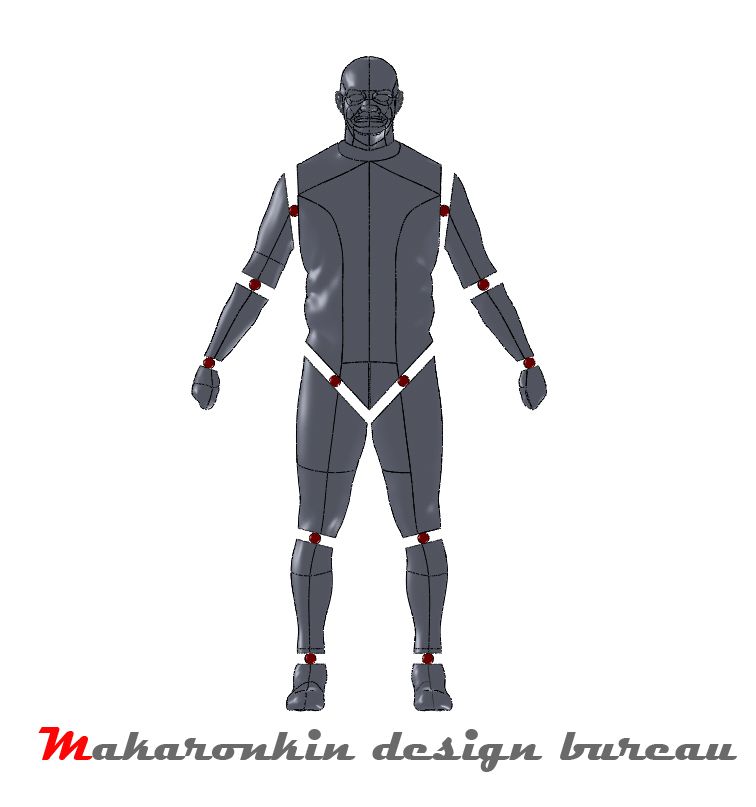

Внимание! Кто скачал мальчугана до обвала форума – скачайте нормальную версию. В первую версию случайно попала неадаптированная пробная сборка на скорую руку без заданных масс конечностей. Новая версия:
http://narod.ru/disk/25980680000/%D0%9C%D0%B0%D0%BB%D1%8C%D1%87%D1%83%D0%B3%D0%B0%D0%BD.rar.html
Тело и конечности в положении сидя. Для изменения положения манекена нужно снять фиксацию деталей в сборке. Ссылка в ответе #1277 не работает.
