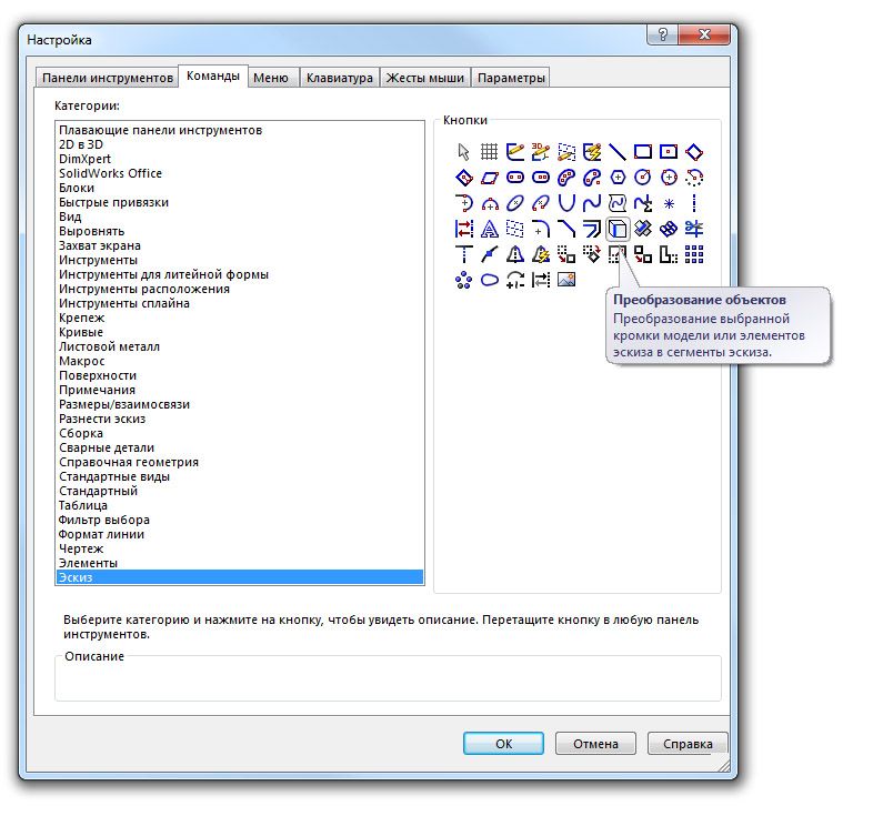

Нарисовали кривую.Создали эскиз на плоскости,параллельной этой кривой.Выделили кривую и нажали "Преобразование объектов" - кривая отпечаталась на эскизе.Теперь можно делать с ней что угодно - масштабировать,вытягивать кактонкостенный элемент,перетаскивать и вообще все,что заблагорассудится
не могу найти,где находится это кнопку (команда), "Преоброзование объектов"- гугле переводчик-"Convert Entites"?
    80 КБ · Просмотры: 133
