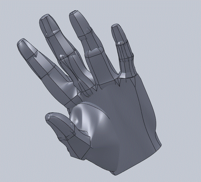

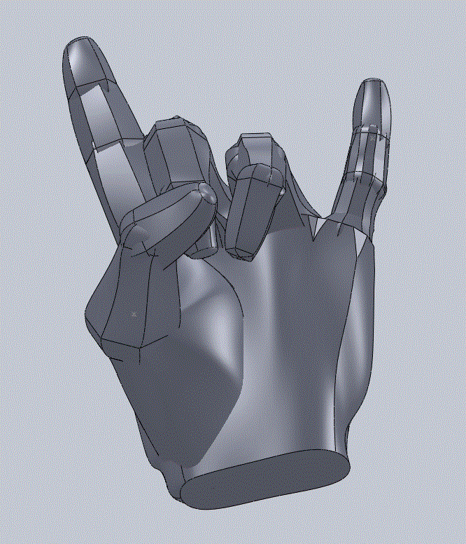

Кисть моя, личная. Сам ей чего надо делал. Ещё и левая.

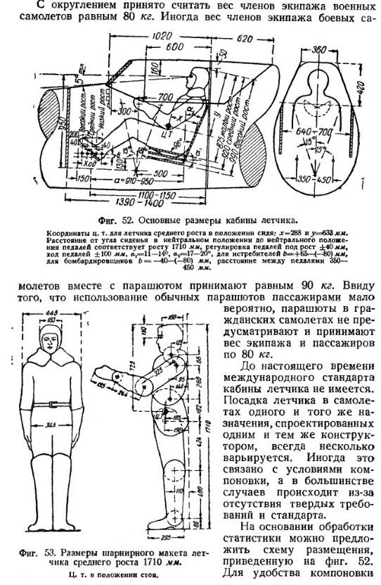

Разговор тут про человечков прошел, для моделирования, "листал" книжку и случайно бросилось в глаза вот такая страничка с принятыми стандартами макета летчика, может кому нужно будет  😉

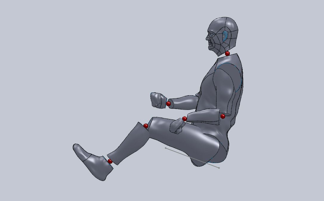

с низу убрать бы части что бы сидел как влитой ,а то после сгибания ног выпирает :🙂
