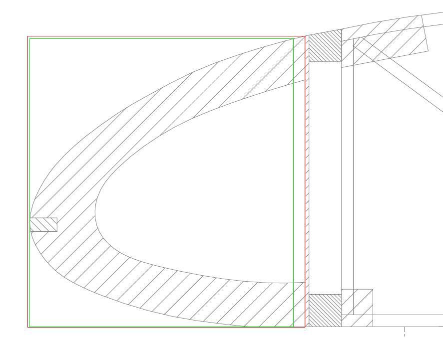

Добрый день! Подскажите пожалуйста, можно ли построить эскиз с картинки. Мне както этот носик крыла нужно нарисовать, а размеров нет. Спасибо.

Смотрим тут
http://solidworker.ru/photoshop/podgotovka-chertezha-v-photoshop-dlya-modelirovaniya-v-solidworks.html
http://solidworker.ru/poverxnostnoe-modelirovanie/modelirovanie-lodki-chast-1.html
не обязательно можно просто вставить картинку обрисовать и задать размеры или увеличить/уменьшить
чтобы отмасштабировать нужно еще знать хотя бы один линейный размер, если он известен - то больших проблем не должно быть

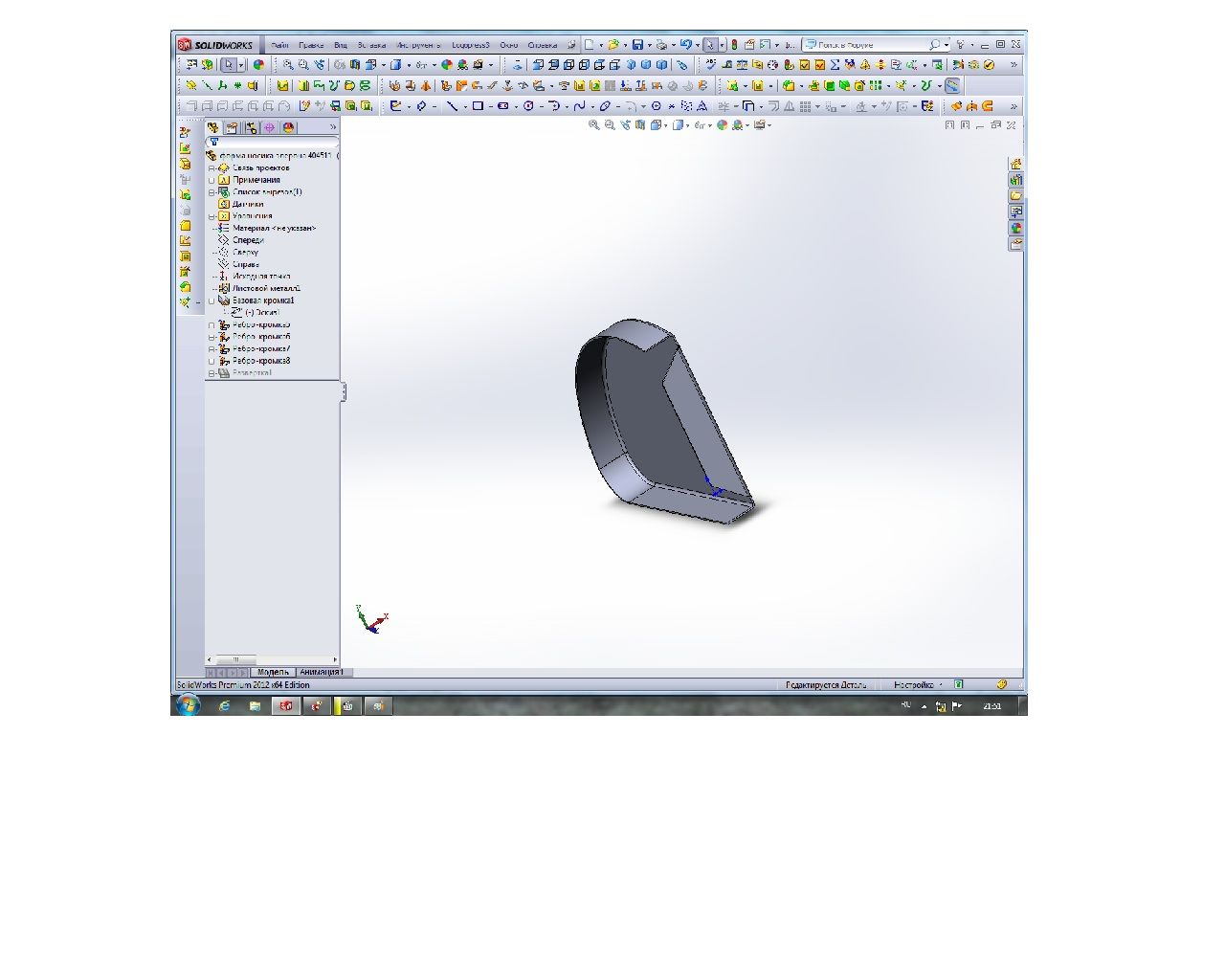

то за перышки,как убрать. и изображение какое то не такое
Это значит деталь сокращена. С целью уменьшения потребляемых ресурсов. Убрать можно щелкнув правой клавишей мышки на детали в дереве, выбрав свойства компонента и поменять статус состаяния погашения  на решен. За место сокращен. Если деталей в сборке много комп начнет тормозить.

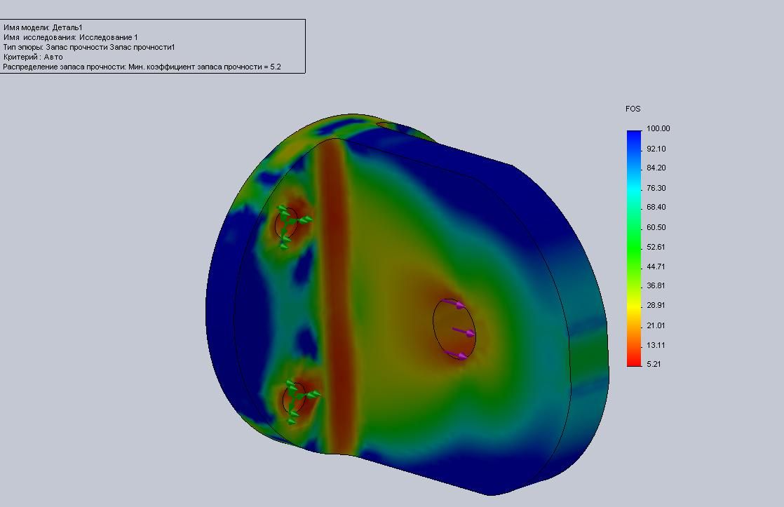

SW посчитал.и пишет запас прочности 0,4. и вот такая картинка(есть красным ).надо увеличивать прочность детали или достаточно такой.(ведь нагрузки я уже указывал с запасом)

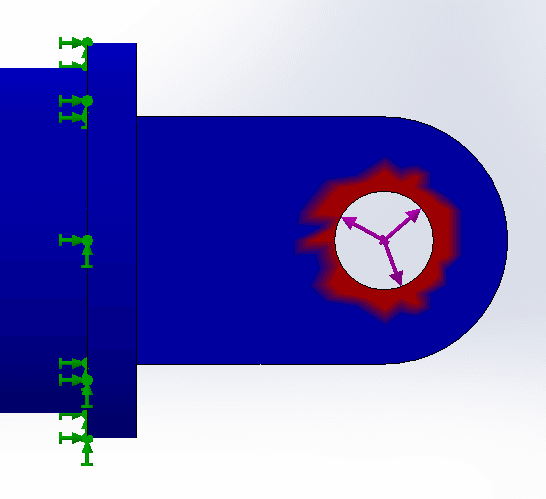

Нагрузка указана не правильно, нагрузка должна максимально отвечать условиям нагружения данного узла, а так эти расчёты в пустую. Вы нагрузили внутреннюю поверхность силой, которая SW равномерно распределила по этой поверхности и удельная нагрузка на эту поверхность превышает предел текучести для данного материала в данном случае в 2,5 раза.

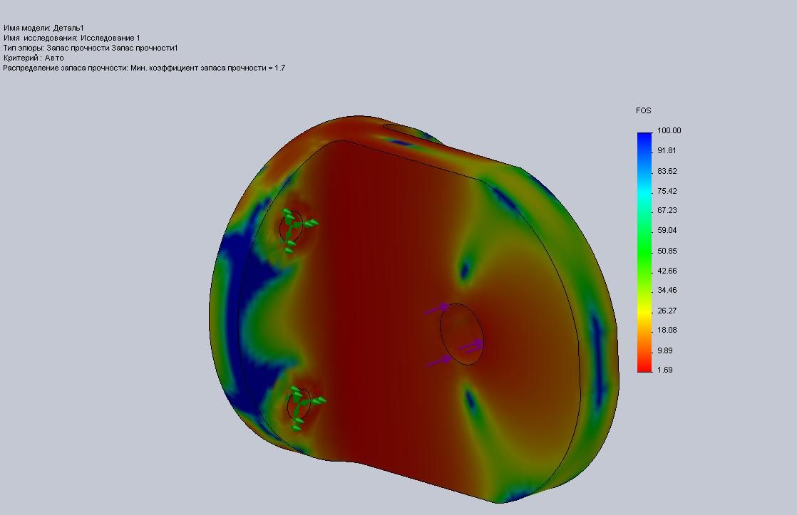

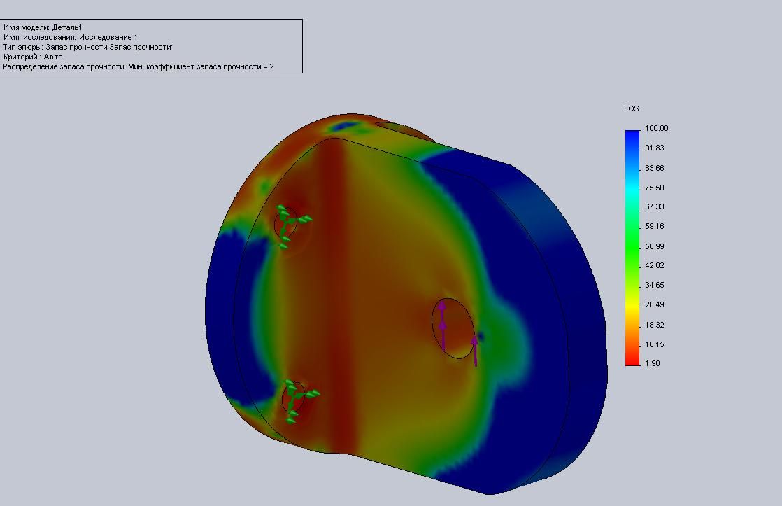

Вот примерно так выглядят результаты в зависимости от направления действия силы
