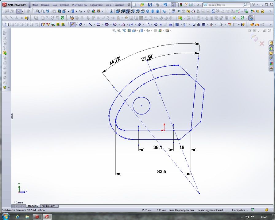

В Солиде новичек. Каким путем идти, чтобы свести верхнюю поверхность к круговому контуру, показанным красным цветом. Нижняя поверхность, которую огибает красная линия - плоская. Верхняя серая  кривая - профиль RAF-6.  Вот их надо накрыть поверхностью. Спасибо.

Создайте 3Д эскиз с помощью нескольких плоскостей, а потом сплайном, по точкам,  соедините с профилем.

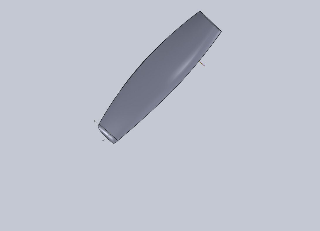

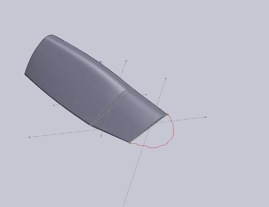

Правильную дорогу показали, товарищ. Спасибо! Вобщем тыкал, тыкал и получил пока вот такое:

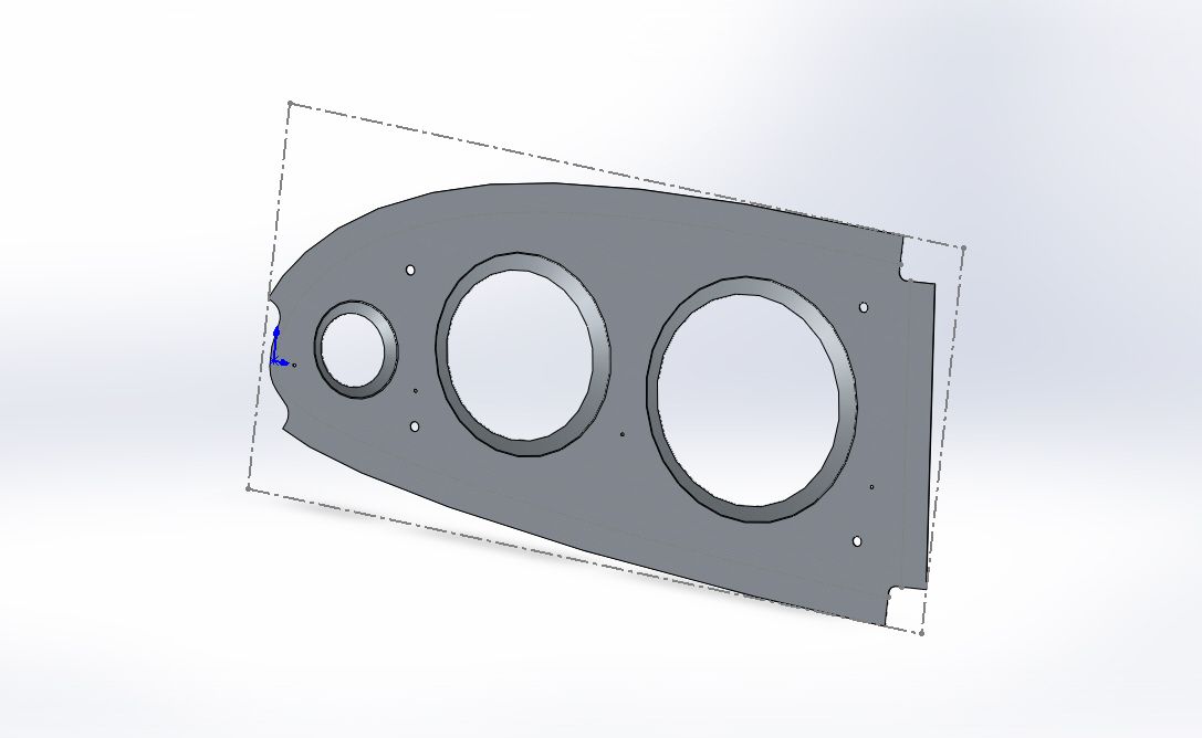

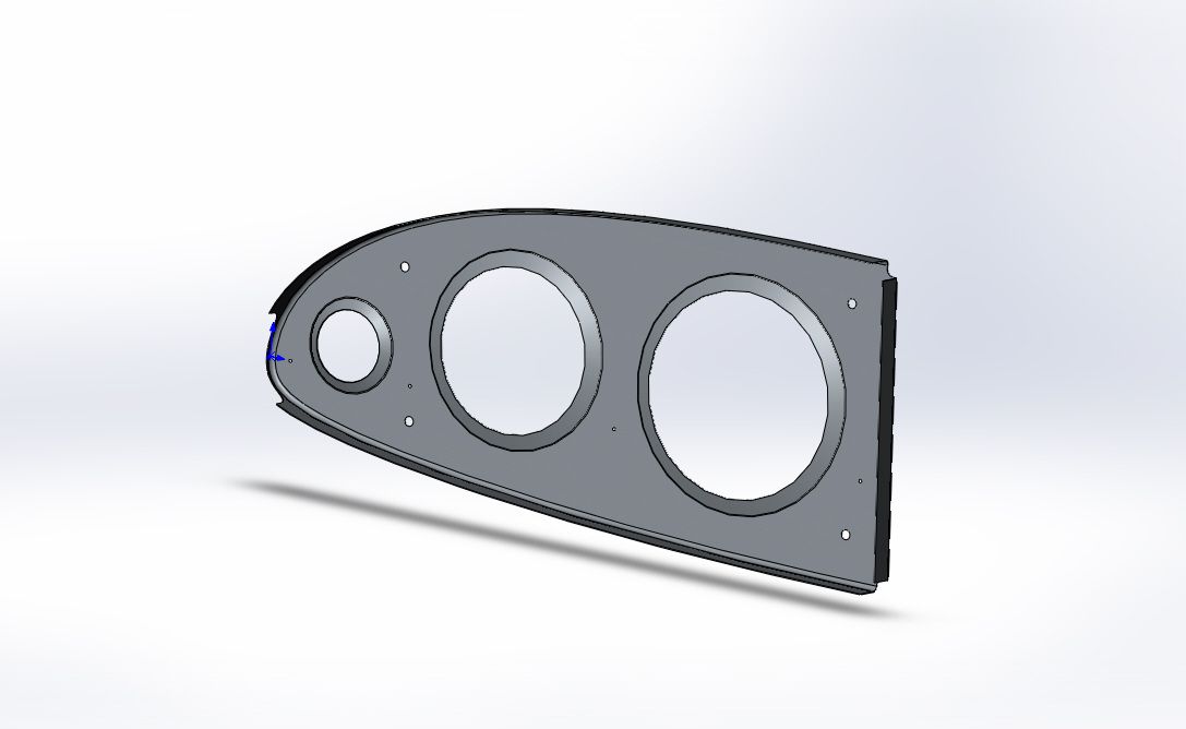

через ребро-кромку тоже не всегда на все 100 получается, но выполнив определенный ритуал с бубном, загнуть можно. и похоже для солида загнуть такую штуку можно только через ребро-кромку. на рисунках все сделано инструментами самого солида, в том числе и развертка. круглые подштамповки сделаны через инструмент формы, поэтому в плоское состояние не разворачиваются, но это особо и не надо - то что есть уже достаточно для геометрии ШРД, либо сразу для ЧПУ.
Можно через инструмент формы - делаем практически формоблок, выдавливаем его в листовой металл, только потом разогнуть можно через логопресс или что-то аналогичное.

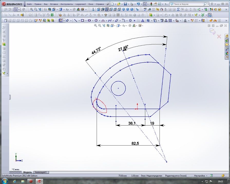

Попробуйте носик сделать не сплайном, а через окружность.
@ andrey
И подштамповки тоже делаются через ребро-кромку и тогда будут разворачиваться.
