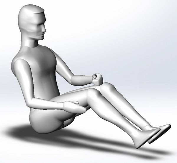

Пилот открылся,спасибо,но для наглядности хотел найти человекоподобный,как на эскизах Арго на этой ветке.Ну и морчиков разных(РМЗ,Ротаксы 400й-500й серии,Фольксваген),когда-то давно была тема про трёхцилиндровый Г-10...Срок вышел,однако.Поздновато созрел.
По поводу человека. Нарыл такую фигурку. Одна проблема - штурвал в лувой руке, РУД в правой. Рост - 190см. Все движется. Даже есть ограничения по суставам.
Вес 4.76Мб
Вес 4.76Мб
bill.zip
Сделайте зеркальное отображение всей фигуры - и будет Вам щастье.
