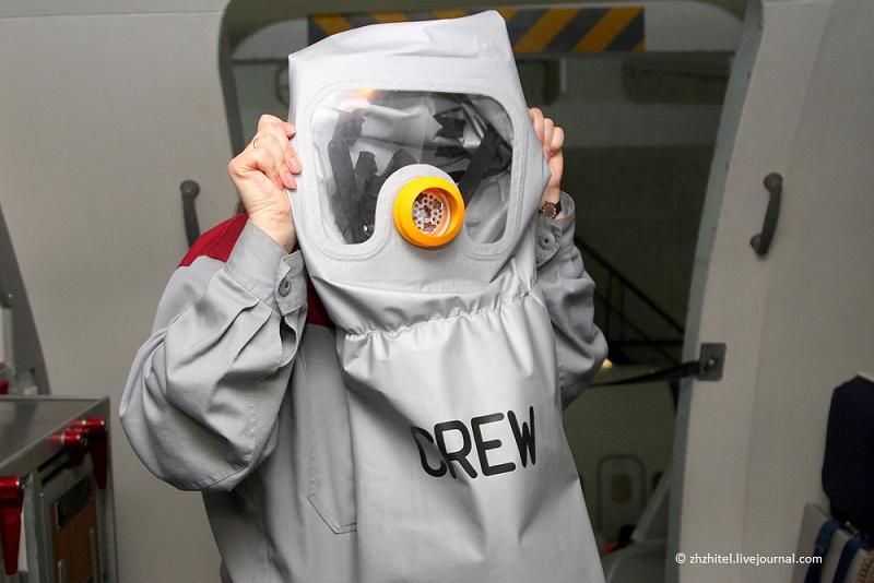

в случае пожара их нельзя использовать,
Они что работают через окружающий воздух. Насколько я знаю это от баллонов.  Следовательно это всё таки вариант чем задыхаться гарью. Просто если есть задымлённость после одевания маски маску плотно прижать и сделать глубокий выдох как водолазы. Дым частично вытеснится.  И возможность дышать появится. Даже смоченная салфетка может облегчить участь. Спасёт от ожога лёгких. Нам в своё время, на занятиях по выживанию, рассказывали случай, что один дед выживший в такой ситуации, достал носовой платок помочился на него и дышал через него.
В кислородных масках над пассажирами используются специальные патроны (химический генератор) вырабатывающий кислород (в результате химической реакции компонентов) Выдергивается чека и пошла реакция.
Их можно применять при данной ситуации - кислорода там мало выходит, да  и  большую его часть"употребят" пассажиры при задымлении.... (можно выломать крышку вместе с маской и хим.патроном и передвигаться к выходу)
(можете на стене схему в самолете глянуть по спасательному оборудованию) - там все написано.
+ имеются в разных частях самолета переносные кислородные баллоны с масками, запас кислорода не маленький.
+ А также имеется (в хвосте тоже) противодымные капюшоны
+ фонари (в дыму можно использовать)
У пилотов это оборудование тоже имеется + кислородная маска , закрывающая и глаза.  Мог бы и попытаться вытаскивать, кто задохнулся . Самолет-то не взорвался....
Знаю что многие сейчас скажут --- времени мало это все применить, это нужно сориентироваться, толпа толкотня...  Для этого и нужно было давать команду пока были на подходе и делали второй круг. Нештатная ситуация + отказ вырабатывать баки + неудача на первом круге. Все указывает на то, что нужно было давать команду....

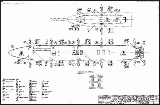

подробное описание системы дыхания пассажиров https://lx-photos.livejournal.com/161476.html
на подобных картинках, на стене самоля указаны все спасательные прибамбасы. При каждом вылете стюарды его проверяют, считают...
  • 34,7 КБ Просмотры: 74
