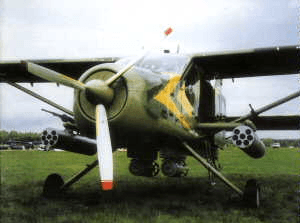

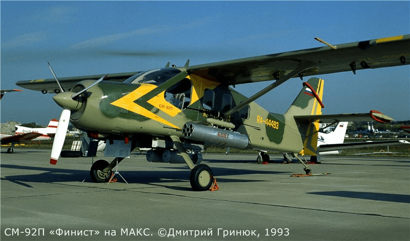

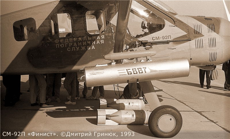

"Финист" Кондратьева. Посмотри на его версию для ФПС...
Причём самолёт сам по себе неплох.
Но попытка его впарить пограничникам и навесить на него НУРСы и бомбы, абы ублажить Заказчика в сапогах и получить таки заказ на партию таких машин -....
Но попытка его впарить пограничникам и навесить на него НУРСы и бомбы, абы ублажить Заказчика в сапогах -....
Ладно хоть , его , под летающий стартовый стол не "загримировали" для "вывода мини-спутников на околоземную орбиту".....Театр Абсурда да и только.
Вот это-ключевой момент! А вся эта навешенная для выставки бутафория, снимается за 1 день.

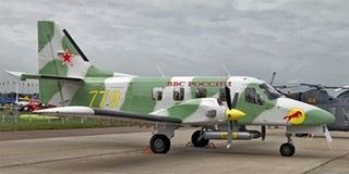

А что не так с "Рысачком" с технической стороны? Я не в курсе подробностей его эпопеи.
Вполне себе нормальный самолёт для МВЛ там, где есть аэродромы с ИВПП. Вместимость и грузоподъёмность-как у Ан-2, скорость-в 2 раза больше, при мощности ВМУ большей в 1,5 раза, и потребляющей не высокооктановый бензин.
При 2-х ТВД, пассажирам в небольшом салоне наверное никогда не будет холодно.
Меня лично удивило количество кронштейнов навески закрылков и элеронов.🙂

3.5 млн долл. Вот что не так.
А что вы хотели с 2-мя американскими ТВД? Сколько в Штатах стоит аналогичный новый американский самолёт?
Как я понимаю, вопрос технического уродства не стоит? И репутацию отечественных конструкторов он не портит!?😎
Делают уже Ла-8 и Л-142. Пользуйтесь. 🙂
У него себестоимость производства в большой серии (не менее 20-ти машин) будет никак не меньше 2,5 млн. баксов. А надо будет ещё и налоги заплатить, и какую-то прибыль получить (по самому максимуму не более 35% от себестоимости производства), ну и за сертификацию деньги на серию не забыть "размазать"...
