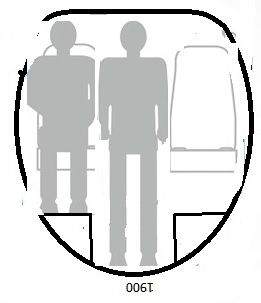

Как уже отмечалось ВП в разных ветках Ан-2 отличается от всех буржуинских конкурентов широким полноростовым фюзеляжем. Какое сечение кабины закладывается в этот проект?
Здесь решение промежуточное: высота меньше, чем в Ан-2, но, почти такая же, как в Л-410 - около 1600 мм: точнее, пока, сказать не могу.

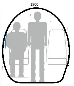

По мне так надо делать яйцеобразный мидель высотой 1900x1500 -и в "средней" авиации давно можно использовать раскладушки как в автобусах toyota coaster- если из упирать замок в соседнем ряду - то поясной ремень и сидушка вполне может выдержать требуемые нагрузки.

Для высокоплана такое сечение фюзеляжа невыгодно - слишком большой в миделе зализ крыла получится в месте сопряжения его с фюзеляжем. Это сечение выгодно для низкоплана с гермокабиной. Лучше уж посмотреть на сечение фюзеляжа ДО-228..

Точно -высокоплан...
А если так...

А груз, Михаил?
В регионах, где имеется потребность в самолетах такой размерности, взлетающих с небольших площадок, надо исходить из того, что перемещать по воздуху будут не только пассажиров, но и что попало. Так, что пол останется плоским на всю ширину.
Хотя, мне приходилось рисовать самолетик, где вот такие же, продольные балки были по всем четырем углам - в некоторых случаях, в этом есть смысл.
У Цессны Гранд Караван, которую постоянно ставят в сравнение, и ширина и высота салона существенно меньше, зато, длина...
