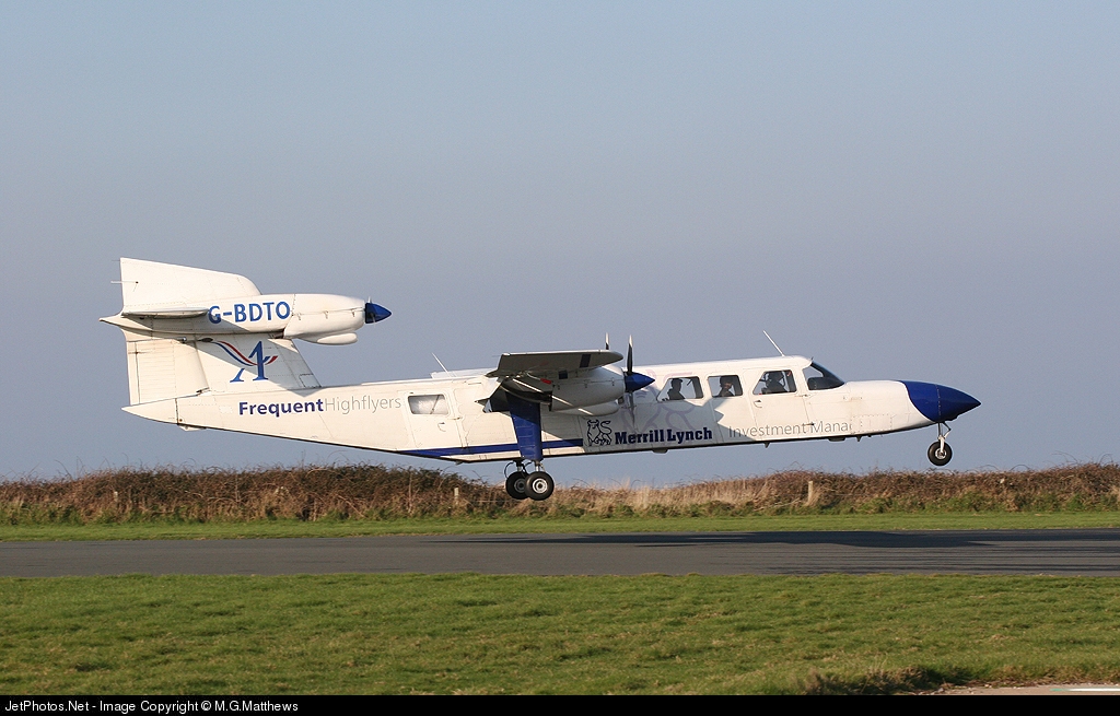

Вот вам два примера лёгких многомоторных КОММЕРЧЕСКИХ самолётов одной и той же фирмы
Как вы думаете, у какого из них энерговооружённость выше?
Помню,когда на занятиях по проектированию самолетов расчитывали лайнэры, 4-х двигательный получался с лучшей весовой отдачей. У него меньше избыток тяги и соответстенно  вес СУ.
Просто у двухдвигательных машин избыток тяги нужен для того, чтобы при отказе движка на взлёте обеспечить градиент наборе не менее 2,4%, а у четырёхдвигательных для этого же случая нормативный градиент в полтора раза ниже. То есть избытка энерговооружённости не надо.
И обратите внимание на то, что сегодня четырёхдвигательные машины - это в основом дальнемагистральные лайнеры. Там, где конструкторы борются за каждый грамм весовой отдачи (тарифы на билеты с увеличением дальности полёта падают, и самыми выгодными с этой точки зрения являются самолёты, которые всегда летают с полной коммерческой загрузкой, а не керосин возят).

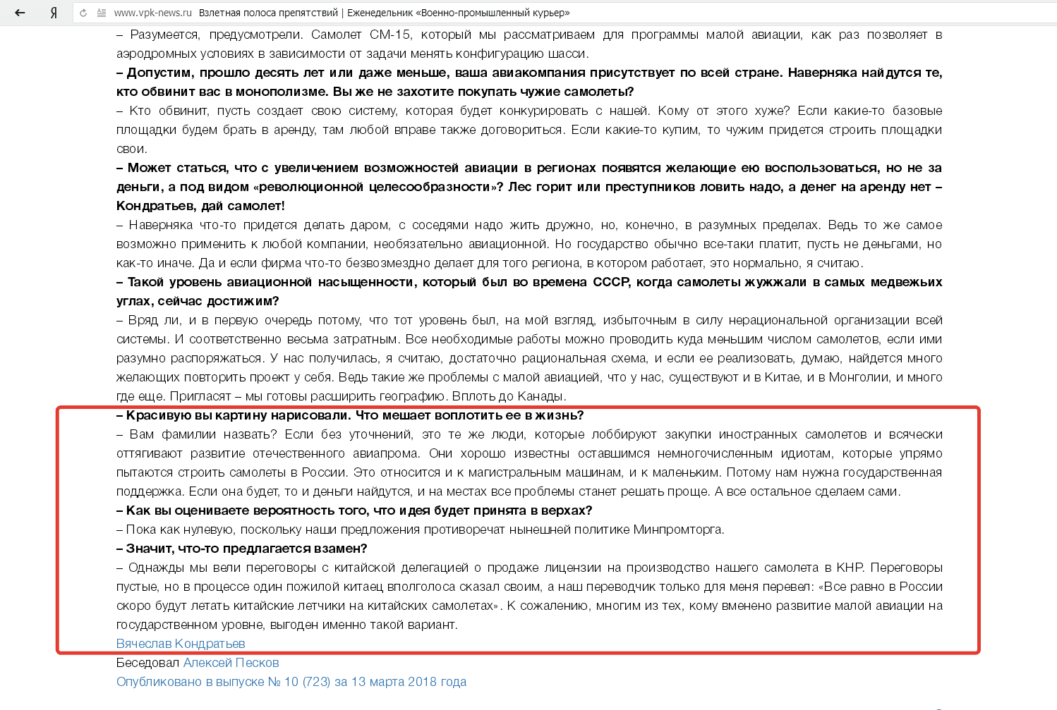

Возможно, здесь ответ на вопросы: и почему Кондратьева В.П. не пригласили участвовать в конкурсе, и почему так всё организовано, чтобы ничего хорошего не получилось.
https://www.vpk-news.ru/articles/41656
