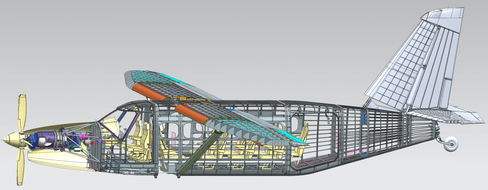

Владимир Павлович, а нынче деревянные макеты не строят для однозначного решения подобных вопросов?
У нас макет передней части с-та с пассажирской кабиной построен: в нем посидели и дали оценку и рекомендации несколько десятков пилотов, руководителей компаний, летчиков-испытателей. Эргономику, размещение арматуры кабины, удобство входа-выхода, обзор в полетном и стояночном положении, оценить можно достаточно адекватно. В начале недели было обсуждение сводного перечня замечаний, предложений и рекомендаций на этой основе, с выработкой решений по возможной их реализации.
Как и следовало ожидать - зачастую, требования разных людей противоречат друг другу: поэтому, всем угодить невозможно, да и не нужно.
И как потом лазить в такую форточку с подножки?
Профессионалам-то проблем нет, но они пилотами в ГА не работают!
Вы для начала бы оценили размеры аварийного люка типа А. И сравнили с теми, что я предлагаю. А уже потом язвили. Профессионалы тупо РАБОТАЮТ (день за днём, неделя за неделей, годами), а непрофессионалы - "подвиги" совершают (раз в месяц, выбравшись на аэродром).

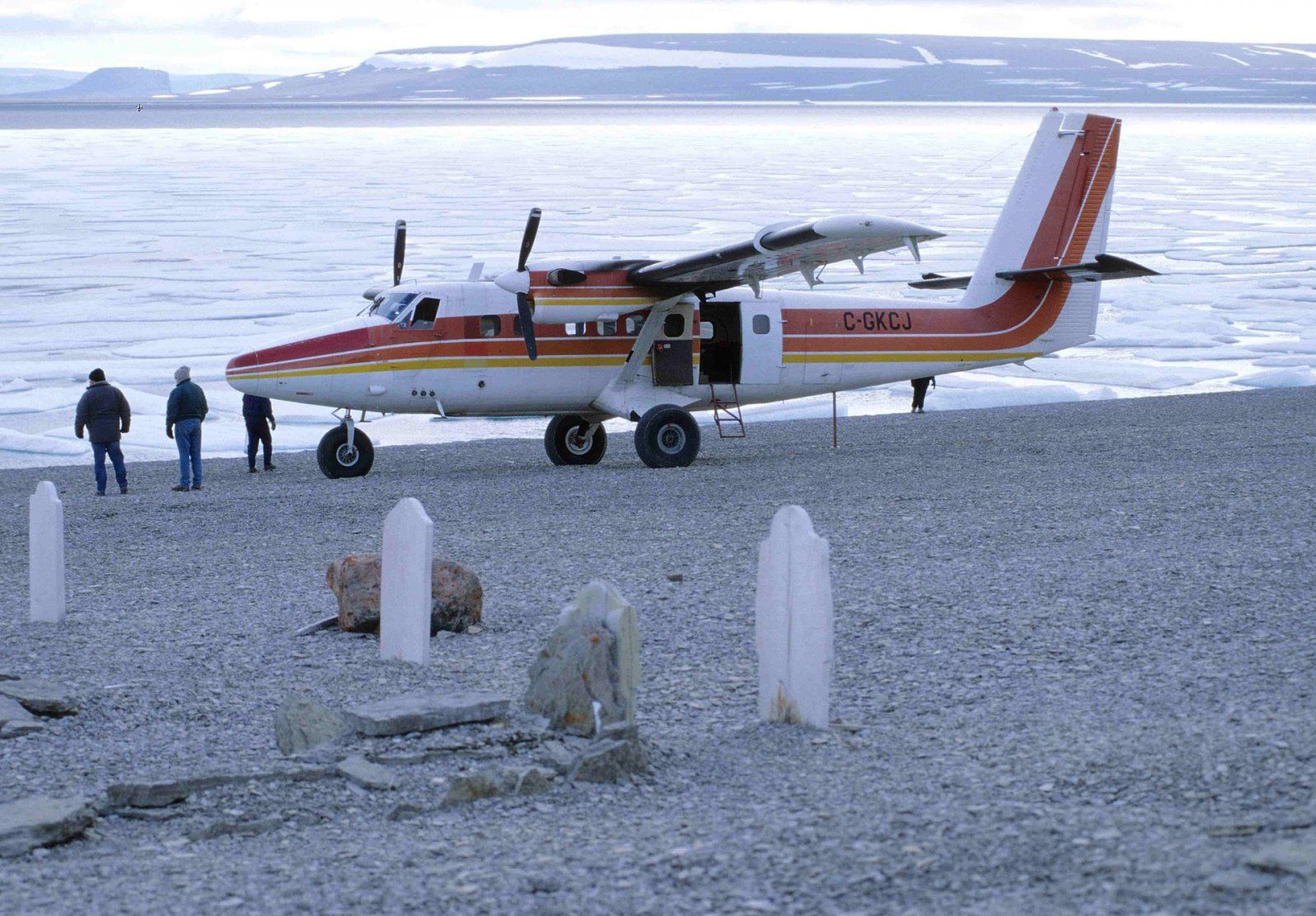

Что мешает нормальному доступу в кабину пилотов , как у ТО ?...Что бы потом экипаж не поносил разработчика , залезая и вылезая каждый раз...
Вы не обратили внимания: такой же доступ в ЛМС имеется, и даже много удобнее, т.к. лезть вверх на самолете с хвостовой опорой не приходится.
Однако, если салон занят габаритным грузом - пробраться в кабину этим путем не удастся, для этого, в частности, и огранизованы боковые двери в кабине.
Впрочем, как и у Твин Оттера: на Ан-2 такой номер не прокатит.
Я вижу ровно такую же картину-дверь салона + дверь кабины пилотов.
Не рассматривался ли разработчиками цельноповоротный стабилизатор ? ..А то знаете как у нас и разных там латинцев , африканцев , предельно задняя центровка -не редкость..
Ни в коем разе: тем более, что диапазон эксплуатационных центровок с точки зрения продольной устойчивости, от этого не зависит.
А этот диапазон у нас довольно велик - поболее, чем у Ан-2 значительно; к тому же, ЦТ приближен к середине салона насколько возможно.
Так, что, нет - не боимся задней центровки.
Почему ?...На Л-29 переставной стабилизатор (три положения), а он всего 3 тонны весит. При его отказе, на посадке усилия на ручке до 25 кг (триммером эти усилия не снимаются, без триммера усилия ещё больше)..
Ограничение по передней центровке обусловлено возможностью балансировки самолета в посадочной конфигурации при скорости, равной посадочной, Если эффективность ГО не обеспечит создания посадочного угла атаки на скорости, когда крыло еще создает подъемную силу, равную весу - посадочную скорость придется увеличить.
Причина ограничения по задней центровке другая - эта величина назначается, исходя из минимально допустимого запаса продольной устойчивости. А продольная устойчивость определяется, как расстояние от ЦТ до фокуса самолета; а фокус, в свою очередь, зависит от расстояния от ЦТ до центра давления ГО и площади ГО. При этом, распределение подвижной и неподвижной, частей ГО (РВ и стабилизатор ) не имеет никакого значения.
Во исполнение обещанного.
Модель есть куда подробнее - но представление картинка дает достаточно адекватное.

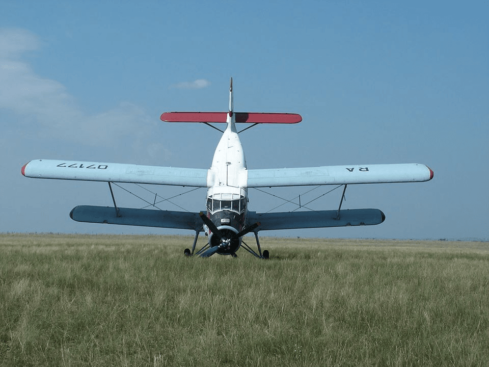

Когда летишь по сан заданию у тебя один фершал 😉 в хвосте и носилки. А садится приходится где попало. Передняя центровка можно и капотнуть. Так вот перед вылетом в хвост ложи ли мешки то ли с песком то ли с дробью.

Бортовой номер до боли знакомый: случайно не после этакого "торможения" тебя вдруг на ИЛ-20 "потянуло" в армию?
История почти из тех же краёв, с Хатанги.
Во время переучивания на АН-26 в 82-м году был у меня в группе второй пилот с АН-2 оттуда. Володя Дерябин. Летали они на этом лайнере на льды полярные (вплоть до СП!) и на береговые косы Енисея. Сверхполным экипажем, как на большом лайнере - КВС, второй, б/мех и радист. Иногда даже и штурмана прихватывали.
Сели они однажды на короткую каменистую полосу вдоль кромки воды Енисея, да ещё с попутно-боковым. И "полоски" этой им не хватило. На крайнем метре перед водой КВС таки затормозил (точно так, как у тебя на фото выше показано).
Две лопасти в бабочку (зажигание вовремя вырубили). КВС плачет - выгонят к ... матери с работы! Механик молча достаёт из загашника киянку (которой лыжи ото льда зимой отколачивают), снимают сообща воздушный винт, снимают с него загнутые лопасти. И на ближайшем плоском гольце киянкой их выправляют до приемлемого состояния. Собирают всё в кучу и ставят обратно. Контрольная гонка с прогревом на всех режимах: трясёт чуток, но если не газовать, то до базы долететь можно. Так и сделали. На базе технари за спирт тайком поменяли лопасти на новые. Начальство так и не узнало.
Через месяц в конце короткого лета аналогичное торможение уже повторно (опыт и мастерство не пропьёшь!). Вышли из лайнера, осмотрелись, все четыре лопасти бабочкой.
Первая фраза КВС-а к бортмеханику: "Петрович! Где у нас киянка?".
(Занавес)...🤣🤣🤣

Саня!
Ну, Старшой, хреново ты обо мне думаешь!😕 Если бы я такую пенку отмочил - неужели стал бы в сеть выкладывать, позориться??😀 Это через два года после моего списалова один специалист поставил. Из истребителей бывших. Наберут, пля, по объявлению... А литак - мой, родимый. Только год, как с капиталки. Ласточка.
P.S. В армии я не на Ил-20, а на Ил-22 летал. Тоже Ил-18, но 20 - шпион, а 22 - воздушный КП. В гражданской раскраске.
Ну извини за нехорошие подозрения, каюсь и седую голову пеплом позора осыпаю!
В нашем родном БЛУ ГА-лище хорошие п/инстры были однако: летать учили каКчественно!👍🤣
К работе таки готовили, а не к подвигам...
А по поводу ИЛ-20, ИЛ-22 и ИЛ-18 - как говорил всё тот же Евзютин - "Те же яйца - токмо в профиль!". Планер и движки одни и те же. Фарш разный...
