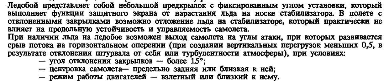

Ну там они кроме этого его нн только закрылков лишили, но и скорости полёта, а также потянули штурвалы на себя, выводя самолёт на закритические углы атаки (в попытке компенсировать просадку при уборке закрылков). Так что это совершенно другой случай. Там имело место классическое сваливание самолёта на крыло, а не срыв потока на ГО...
В 07:33:56 на высоте 182 метра КВС включил автопилот, 4 секунды спустя были убраны закрылки. После уборки закрылков, в 07:34:08, на высоте 210 метров лайнер самопроизвольно начал крениться вправо. Автопилот был выключен. Угол крена вправо достиг 35°, но впоследствии был устранён пилотами.
В 07:34:22 самолёт внезапно накренился влево на 50° и понёсся к земле. Пилоты уже ничего не смогли сделать. В 07:34:35 YEKT с углом тангажа ≈11° на пикирование, креном 55° влево и вертикальной скоростью снижения более 20 м/с рейс UTA-120 рухнул на землю
Как пояснили эксперты , после катастрофы , нужно лишь было вернуть закрылки в исходное положение..."Золотое правило Авиации".
Читайте РЛЭ АН-24.

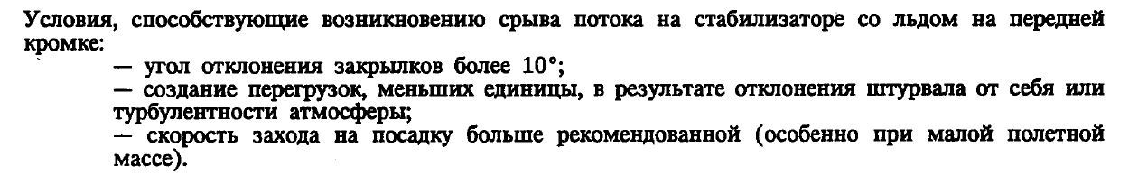

Существует два существенно отличающихся варианта.
Первый - без ледобоя.
Это случай посадки. О задней центровке ни слова.
Второй - с ледобоем.
Этот случай больше подходит к взлёту или уходу на второй круг.
И срыв потока в первом случае происходит на нижней поверхности ГО, а во втором на верхней.

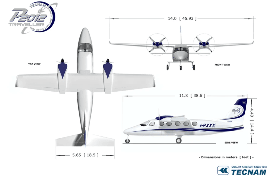

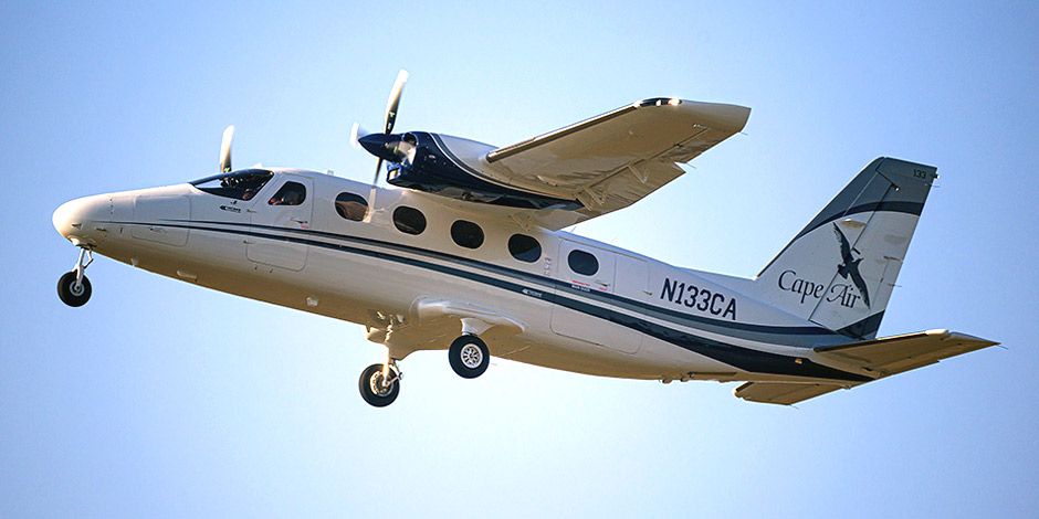

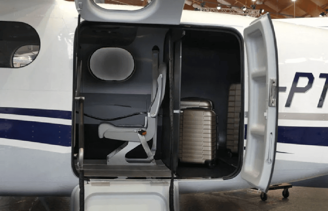

Самолет для местных воздушных линий Tecnam P2012 Traveller (Текнам Трэвеллер) разработан итальянской компанией Costruzioni Aeronautiche Tecnam S.r.l. Специализация компании - легкомоторная авиация. Модель P2012 стала самым крупным проектом итальянского производителя и первым пассажирским авиалайнером, способным перевозить до 9 пассажиров.
Коммерческая эксплуатация самолета P2012 Traveller началась в 2020 г. на местных воздушных линиях авиакомпании Cape Air на востоке США. В настоящий момент производство авиалайнера продолжается.
P2012 обладает следующими характеристиками:
Вес:
  • вес самолёта - 2286 кг
  • максимальный взлётный вес - 3600 кг
  • полезная загрузка - 1332 кг
Лётные данные:
  • максимальная дальность полёта - 1580 км
  • максимальная скорость полета - 360 км/ч
  • максимальная крейсерская скорость - 320 км/ч
  • поршневые двигатели - Lycoming TEO-540C1A, 2 x 375 л.с.
Компоновка салона P2012 Traveller
Салон самолета рассчитан на перевозку 9 пассажиров. Которые летят в комфортных кожаных креслах.
Ага, вы ещё посчитайте сколько в час он 100LL кушать изволит и переведите это на рубли. В итоге Л-410 окажется выгоднее..
Не интересен он для ГА в России, увы! Ни по экономике, ни по своей хрупкости в эксплуатации...
Нам бы что покондовее...

"Что-то" мне подсказывает , что этот самолёт можно использовать только с вылизанных бетонных ВПП , с колесиками от детской коляски ...
В 2011 году довелось мне полетать чуток на автожирах в Милане и на самолётике двухместном в Риме. И там и там это были частные ГРУНТОВЫЕ аэродромы. Только вот состояние их ГВПП (ровность, отсутствие ямок, камней и луж) было такое, что нашим бетонкам и асфальту и не снилось.
И там действительно можно эксплуатировать самолёты с колесиками диаметром от детской коляски...
