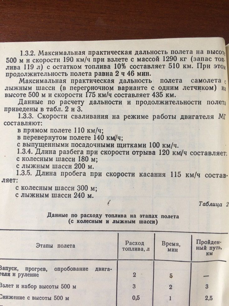

Странно, а вот например в РЛЭ от як-52 почему-то все четко написано , без весов и высот и всяких таблиц
Ну, в кои-то веки можете наконец подумать - хоть чуть-чуть?
- Разница в нагрузке Як-52 равна весу второго члена экипажа - все.
- Заправка, сравнительно с взлетным весом - мизер.
- На высотах Як-52 не летает и парашютистов не бросает.
Ну и зачем забивать РЛЭ совершенно лишней информацией - достаточно одной конфигурации.
Все же, старайтесь думать сами - мое терпение небезгранично.

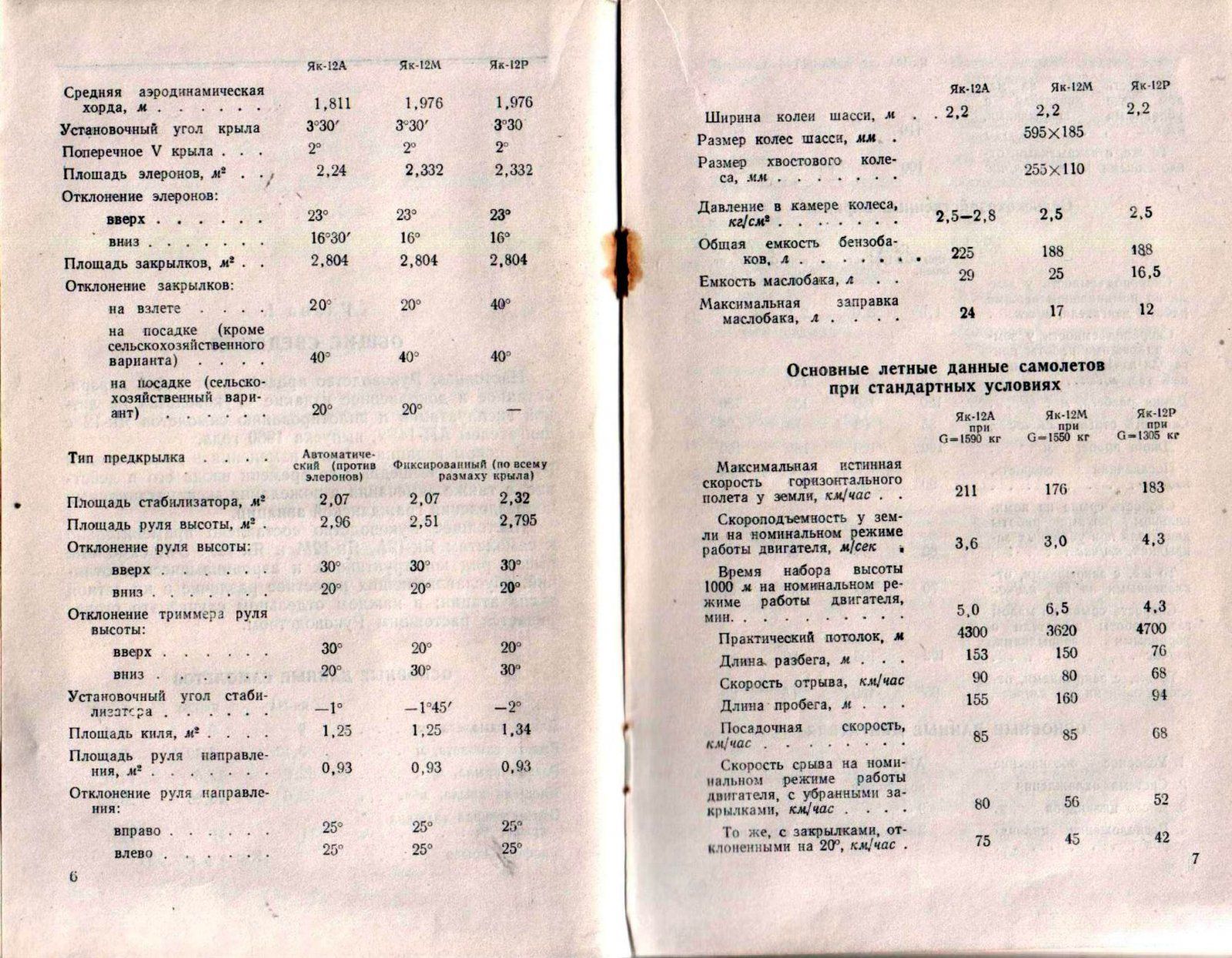

Почему это мизер то? 1/10 часть веса всего самолета,плюс 2 член экипажа,разницу как раз килограммов в 150 можно набрать.
Хорошо вот всеми любимый як-12, опять ни слова про вес или высоту, только про закрылки .Хотя там уже 4 человека может быть, багажник присутствует и парашютистов в советское время с него кидали.
Вот я собственно и интересуюсь такой скоростью для ЛМС, пусть будет при полной загрузке и 0 положении закрылков.
Право, Вы очень странеый человек. Как же ни слова про вес. А что означает значение G возле каждой модификации?
Как правило, производитель даёт данные по сваливанию для MTOW у земли в спокойной атмосфере при t+20 градусов.
Остальные варианты надо расчитывать/проверять специально. Что Вы от ВП пытаетесь получить?

Всего лишь простой вопрос задал, ну не рассказывали нам на егэ таких тонкостей ,о которых вы так много знаете.
Вы ж сами даже для Як-52 выдали 3(!) разных скорости сваливания (и это только на одном режиме работы двигателя), а для Як-двенадцатых аж 6 (и на следующей страничке наверное есть ещё 3, для посадочной конфигурации). А у Владимира Павловича требовали одну универсальную скорость, на все случаи жизни.
Что уж на зеркало пенять.
Матвей61
Липецк
Повнимательнее посмотрите это 3 совершенно разных як-12 если что, так что не 6 а 2 и не одну универсальную ,а одну хоть какую нибудь и к сожалению не знал что это такая тайна.
Alex_520
Сменил аватарку - ушёл в малую авиацию
Самолёт этот делали по нормам АП-23. Соответственно и скорость сваливания у него (с MTOW в условиях МСА) будет не более 113 км/час.
Насколько меньше - зависит от удельной нагрузки на площадь крыла (то есть полётной массы при одной и той же площади крыла), угла отклонения закрылков и режима работы двигателя (будет обдувка крыла или не будет).
Меньше - допускается, больше - не допускается.
