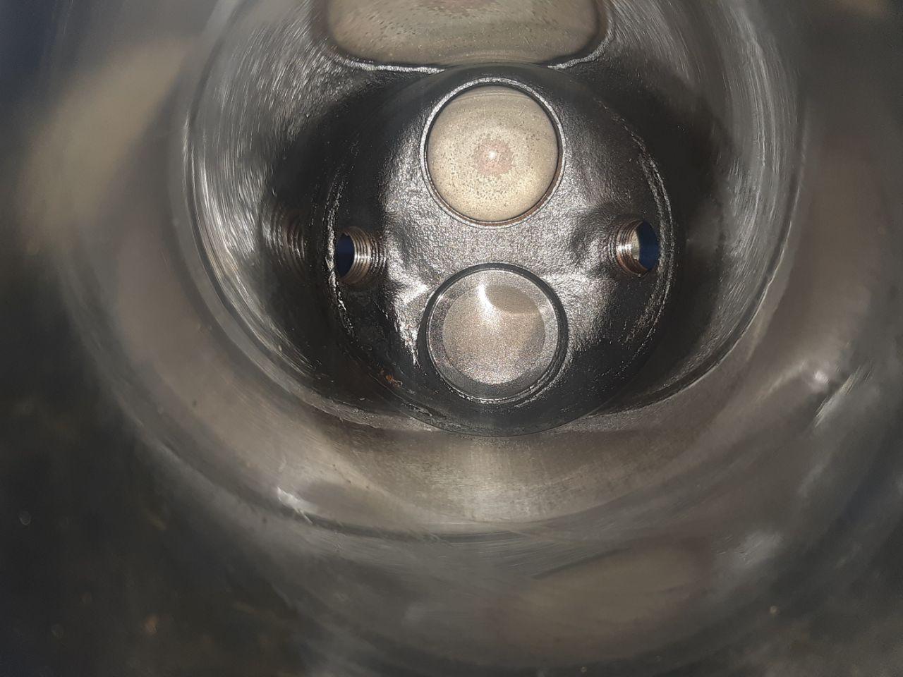

Хелп! В полете при нормальных условиях, дернулся двигатель, как будто обороты упали и восстановились. Дал полный газ и обогрев карбюратора. Двигатель вышел на взлетный режим. Долетел до аэродрома.
Начал ковырять двигатель, искать причину. Нашел падение компрессии в одном из цилиндров, подгорел выхлопной клапан. Ок, заменю...
НО тут началось, при запуске двигателя выяснилось, что заклинил стартер. Сегодня проведу вскрытие, осмотрю, что его так жестко убило и можно ли восстановить или покупать новый.
Поставил новый цилиндр, с новым поршнем и кольцами. (Я не механик, и у нас на острове с механиками тяжело). в общем затолкали с большими усилиями цилиндр на свое место НО когда поршень доходит в верхнее положение, он в что-то упирается((
Походу я рукопоп(( Однозначно не правильно подобрал поршень с кольцами к цилиндру. Знающие расскажите про нюансы замены цилиндра на O-200.

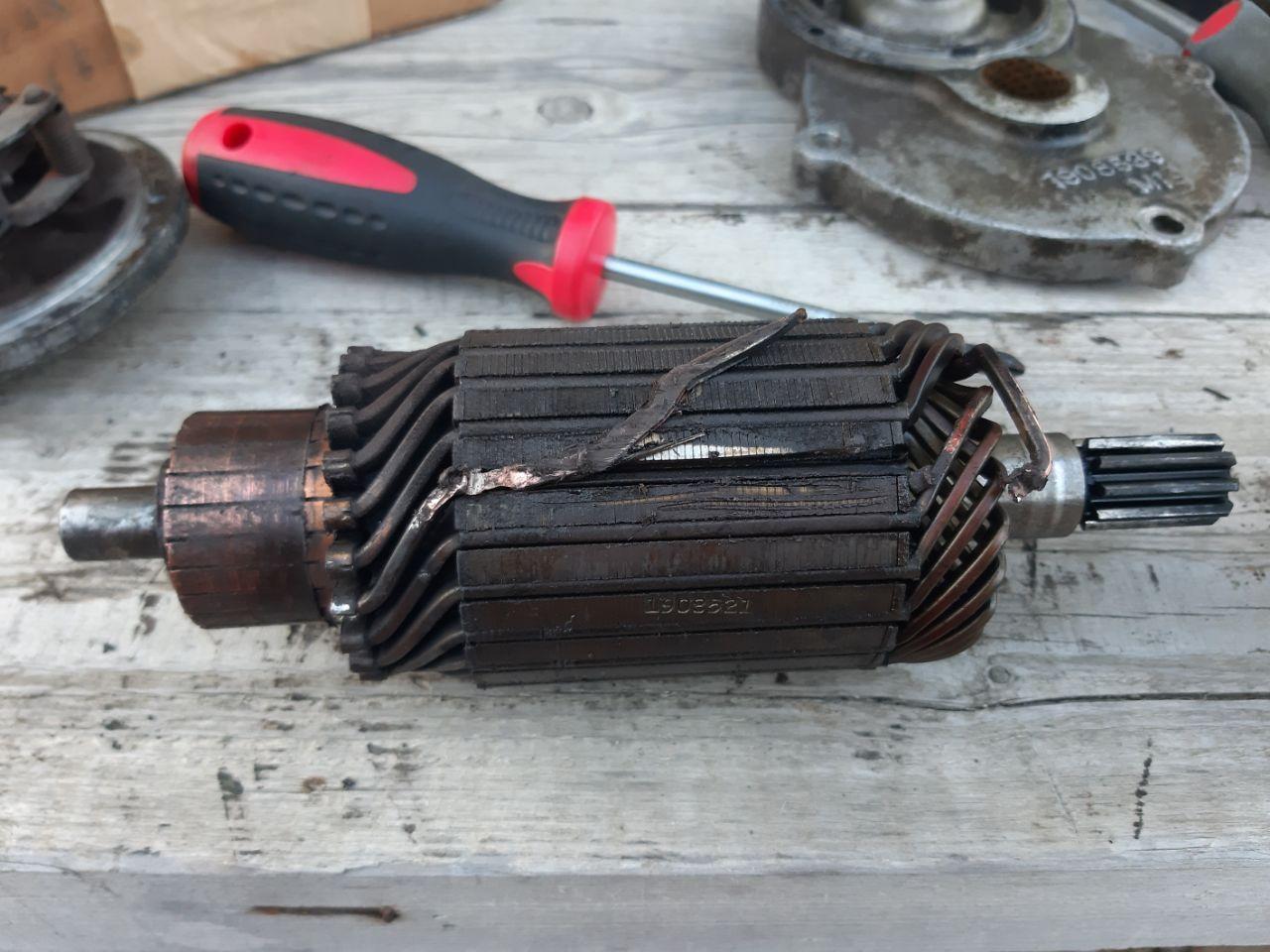

Ларчик просто открывался.

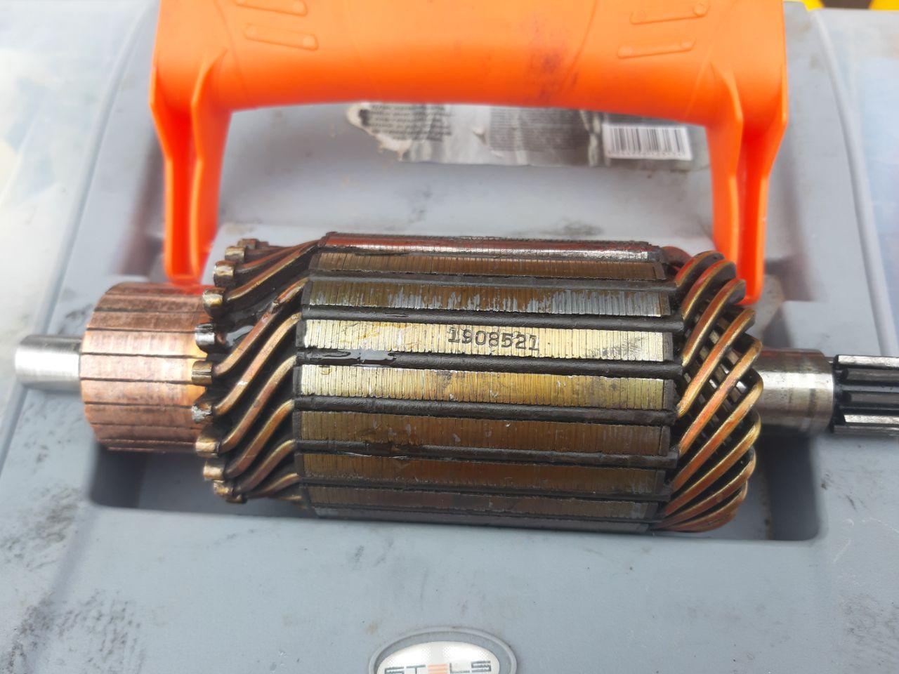

Стартер умер еще до смены цилиндра, как показало следствие. Он умер вообще давно, но какие-то кулибины починили ротор (который нужно было менять).
Фото ротора приложил.
А вот с цилиндром все оказалось малость сложнее,он не от моего двигателя. Заказывал через Булата. Булат ошибся и прислал не тот цилиндр. А двигателя O-200 и С-85, очень похожи (У меня O-200), по этому цилиндр подошёл по фланцу крепления. Но камера сгорания у C-85 чуть меньше. По этому поршень уперся в голову.

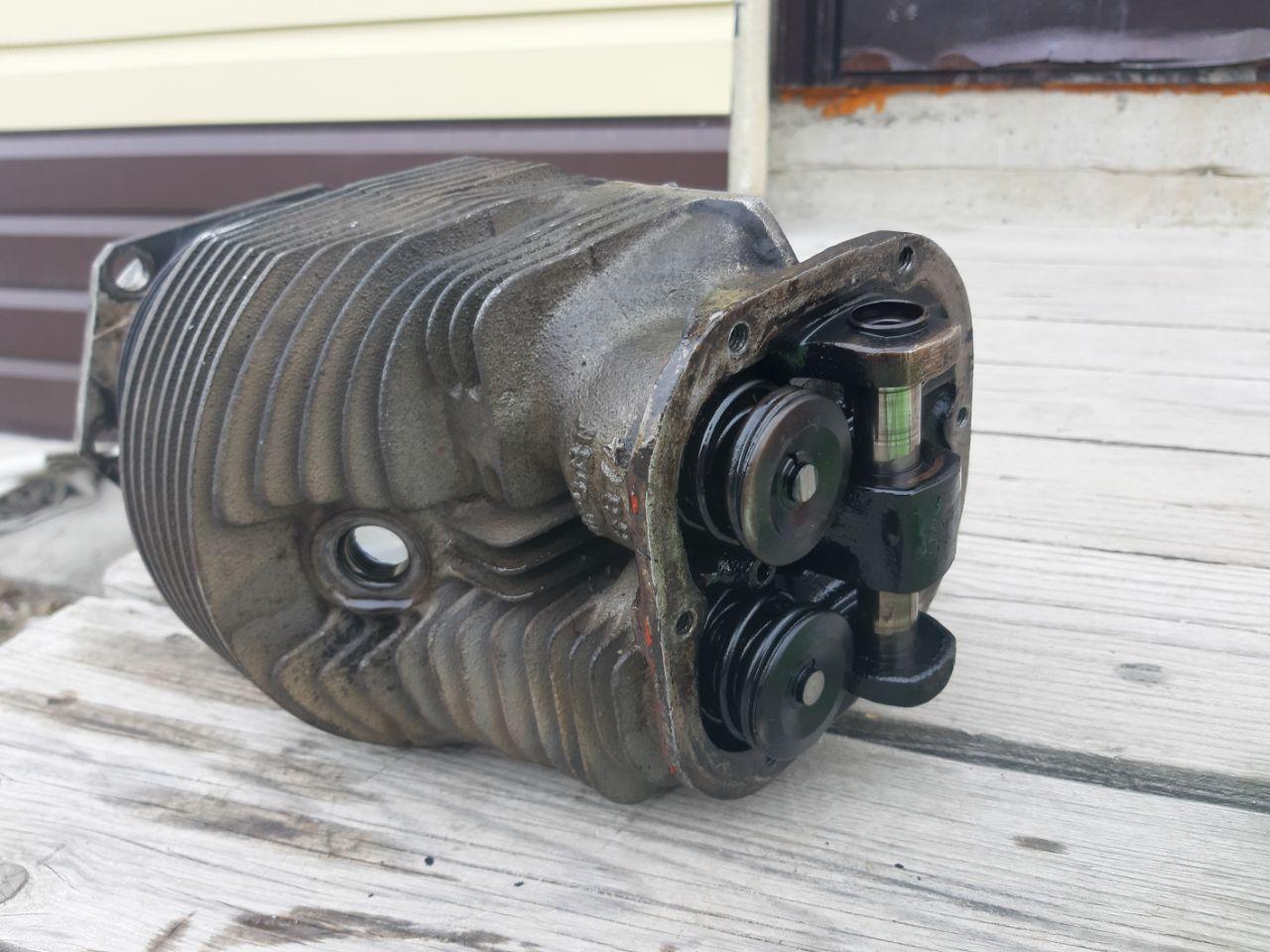

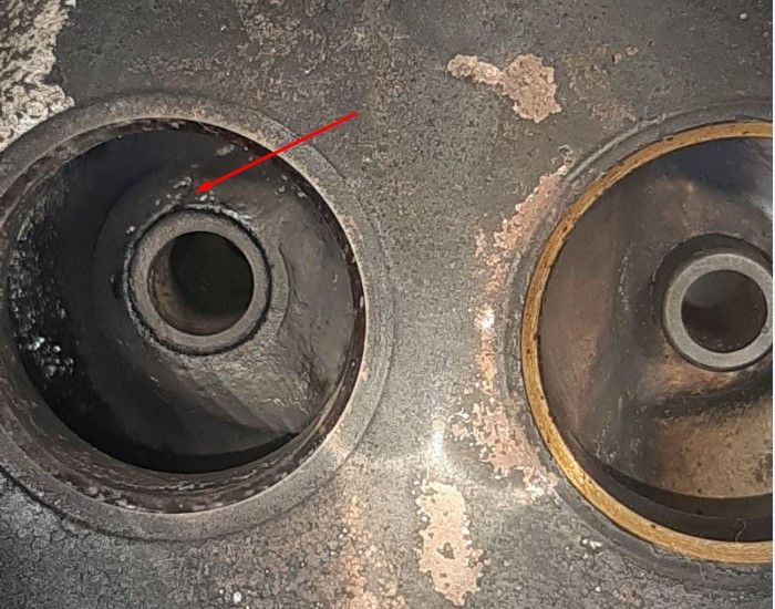

Фото прогоревшего клапана, тоже на всякий случай сюда.
Хорошо, что не пытались запустить двигатель, а то разорвало бы его от счастья.

Нашёл бу цилиндр. Вроде рабочий. Недозакрыт выпускной клапан. Нужно притереть впускной и заменить и притереть выпускной клапана.
Новый клапан у меня есть. Пойду искать токаря и рассухариватель.

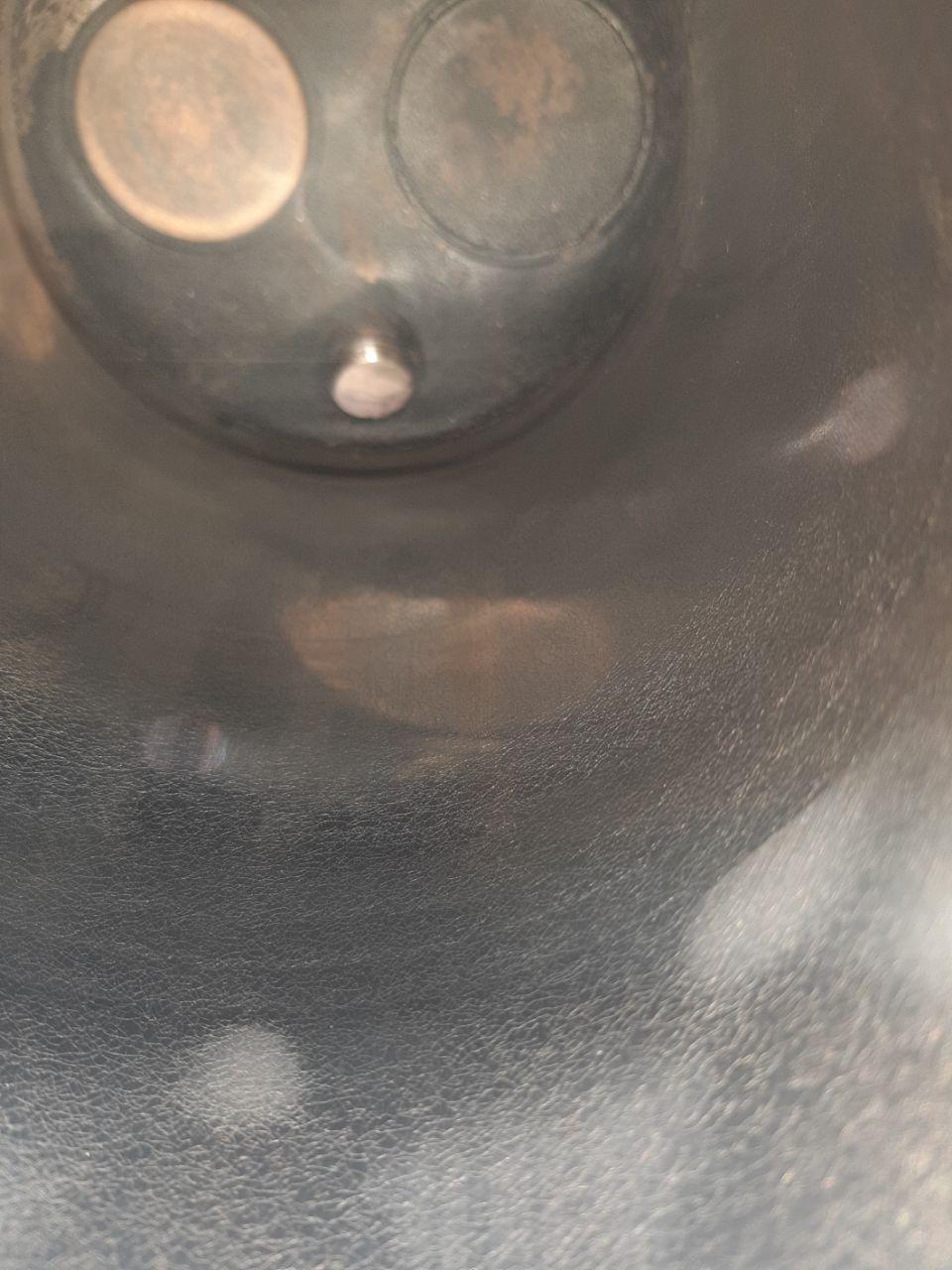

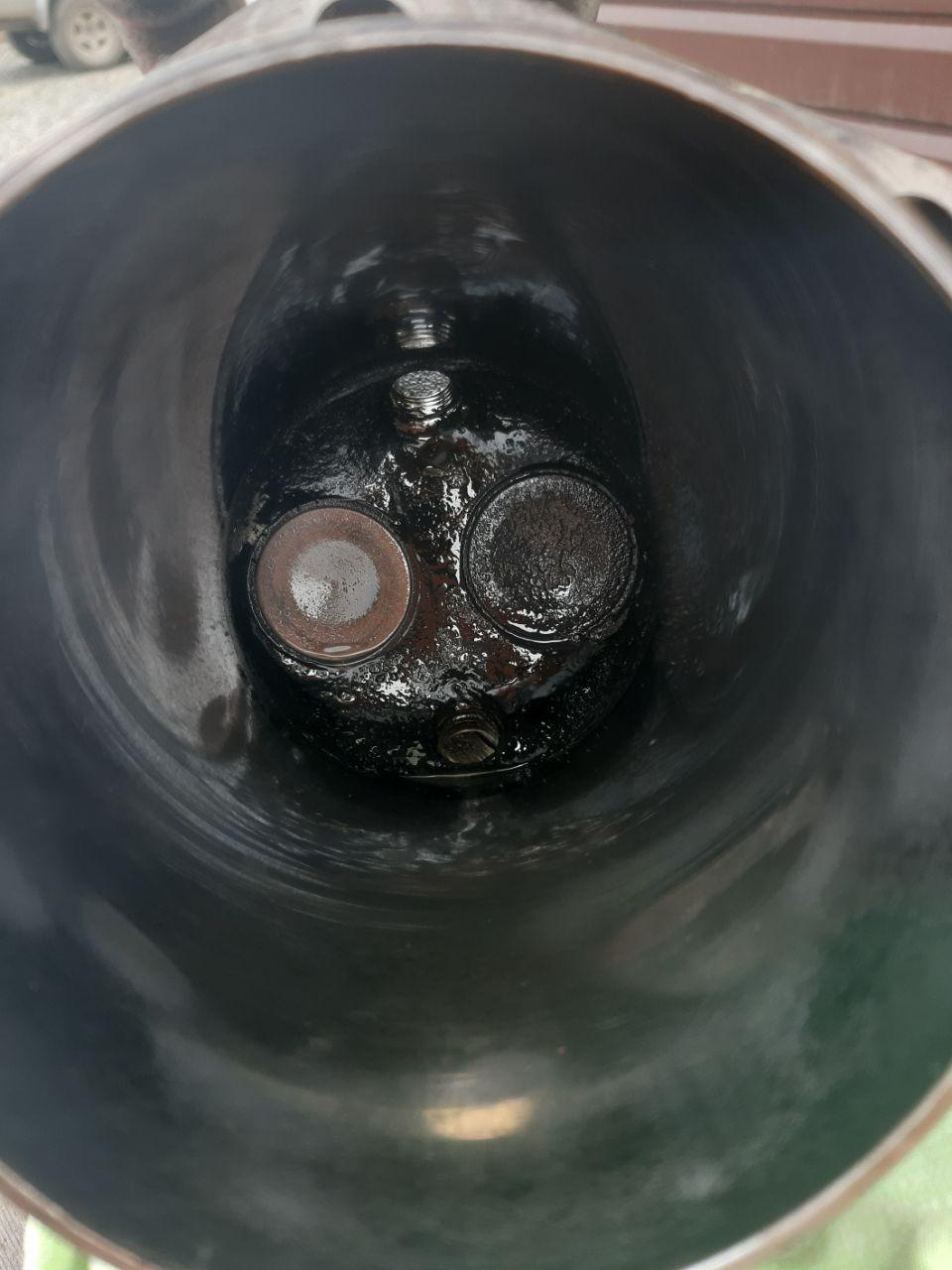

Смущает странная сетка на зеркале цилиндра. Что это? На хон не похоже, для перегрева не характерно.
Это аналог хона - специальная обработка для хромированного цилиндра. Посмотри - на цилиндре должна быть метка оранжевой краской. Не забудь, что с таким цилиндром нельзя ставить хромированные кольца.
На цилиндре специальных меток нет(( По этому - сетка остается загадкой. Спецы не отнесли это к дефектам, сказали, что подобного не наблюдали.

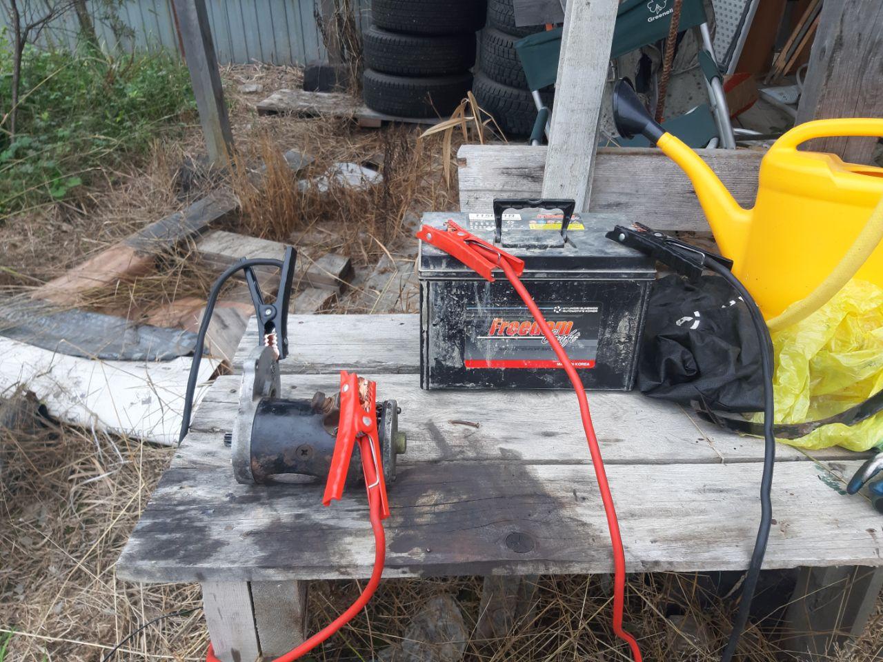

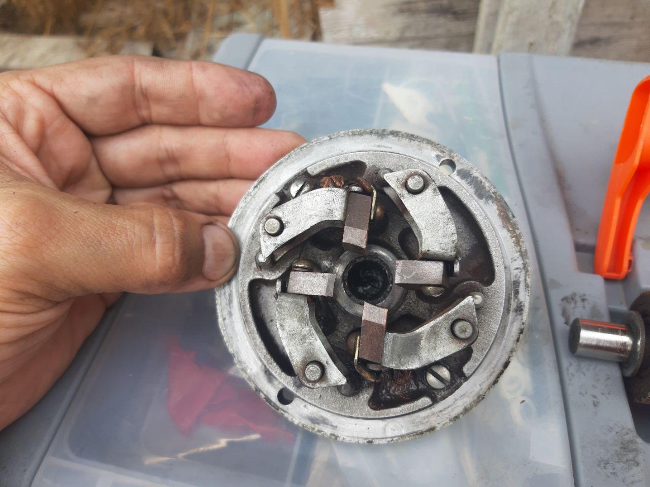

А вот со стартером, я продвинулся. Очень не хочется вот так завершить сезон, а стартер на замену будет в октябре, по этому калдую дальше.
Обошёл все авто ремонты стартеров, ни кто не взялся за работу.
Разобрал, осмотрел, весь промыл. Оборванную цепь удалил. Повреждения изоляции покрыл эпоксидной смолой. Собрал, запустил - крутит!!! Предполагаю частичную потерю мощности, порядка 5-25%.

Клапана притер, цилиндр собран. Для проверки залил бензин в тракты цилиндра, выходной клапан незначительно мокнет. Жду выходных, чтобы все опробовать. И замерить компрессию на горячий двигатель. Правда при снятии стартера, сбили положения одного магнето, придется еще покалдовать с зажиганием. Но у меня есть синхронизатор американский, думаю это не самая значительная проблема.
Из интересного, не смог найти рассухариватель, по этому купил от ВАЗа, и с помощью болгарки и болта, адаптировал под свои цилиндры.
Вчера на аэродроме совместным консилиумом, установили, что предлагаемый к установке цилиндр - перегрет и использовать его нельзя.
Почистили от нага старый цилиндр, заменили и притерли выпускной клапан на новый.
Собрали и стартер и цилиндр.
Двигатель запустился с первой попытки, работает ровно. При отгазовке выяснилось, что сбили малость зажигание на одном магнето. Поправим, приборчик для этого есть. Компрессия в цилиндре чуть более 70.

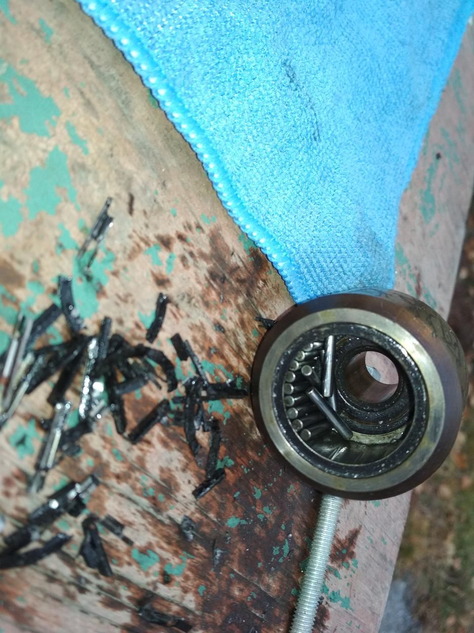

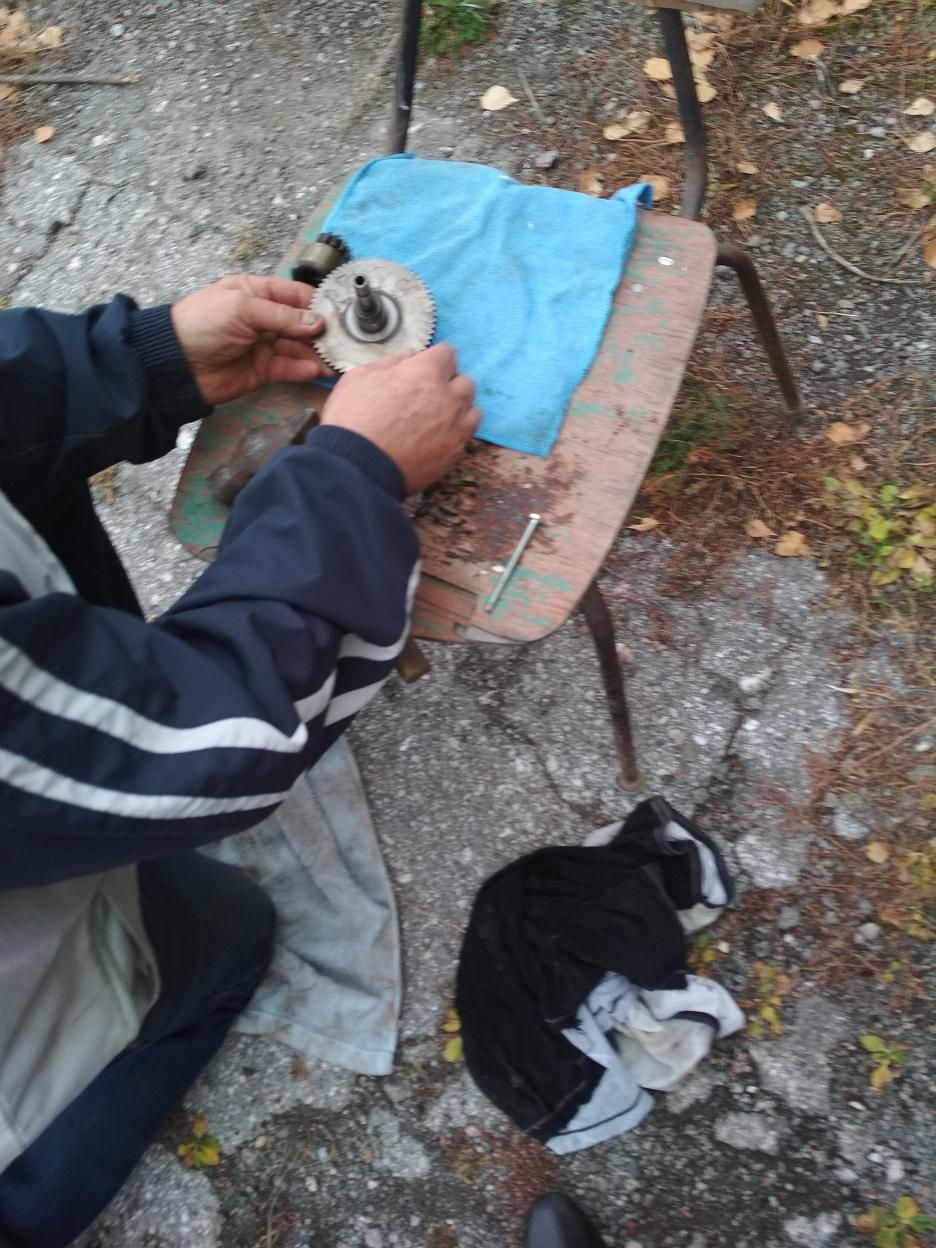

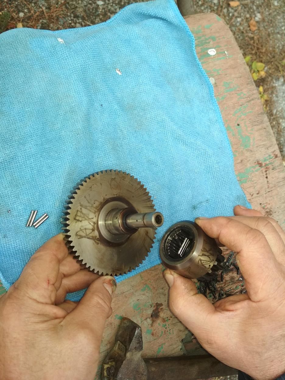

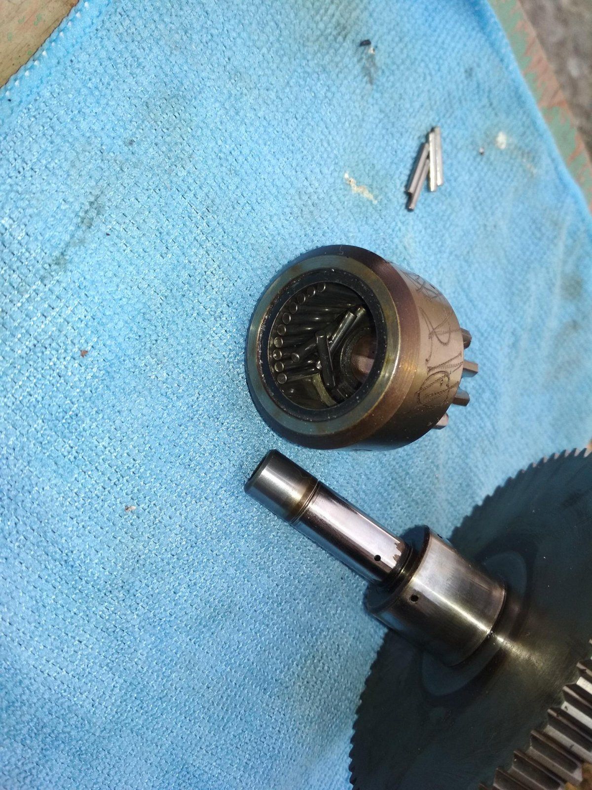

Такая же история со стартером, прикупил еще один б/у, такая же фигня повторилась.
причина: развалился игольчатый подшипник обгонной муфты.
Подскажите, где купить игольчатый подшипник для стартера на Цессну-150
