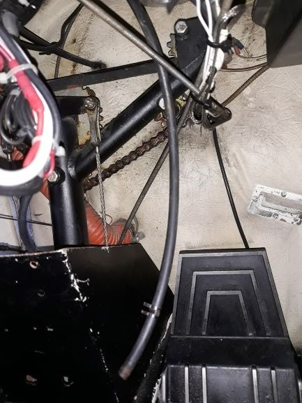

Вопрос к коллективному разуму: вчера на послеполетном осмотре самолета в кабине в ногах правого пилота был обнаружен отсоединившийся резиновый шланг (сухой, без следов каких-либо жидкостей) - он на фото. При этом все приборы в ходе крайнего полета были в норме. Быстрый осмотр не позволил выявить, куда он вел - более подробно будем смотреть на следующих выходных. Может кто-нибудь подскажет, что это за шланг и куда он должен вести?
    52,7 КБ · Просмотры: 332
Судя по клипсе и калибру - статическое давление. Наверняка слетел с энкодера ответчика.
Спасибо за советы! В выходные проверю и напишу по результатам
Всем спасибо за помощь, в итоге все так и оказалось - предыдущий владелец когда снимал транспондер просто отсоединил трубку не зафиксировав ее.
