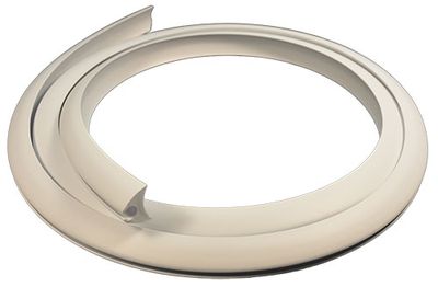

Подскажите, кто-нибудь ставил такую штуковину? Это профиль для крепления тормозной трубки на рессоре.

Егор в чем проблема? Отрезаешь кусочек(чуть шире хомута) и притягиваешь хомутом к стойке(предварительно вставив трубку) 😉

Привет! Проблема в "трапецевидности" рессоры, хомут соскакивает в сторону сужения. Да и колхозить не хочется, это решение очень аккуратно смотрится на рессоре.
Думал может кто ставил, хотелось услышать отзывы.
