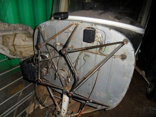

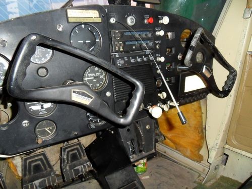

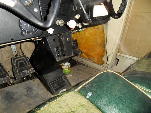

Сегодня снял все педали и штурвальную колонку.На педалях не приличные люфты,отверстия не то что овальные, подолговатые.Завтра спец решит можно ли их заварить аргоном и просверлить новые.По колонке,тоже не нравится люфты:один штурвал держишь,а другим шевелишь по крену,люфт градусов 15.Думал,как посоветовал Андрей Иванов дело в карданчиках,но они в хорошем состоянии,хотя и не идеальны.Может быть цепочку подтянуть?
Мазный Сергей
Я летаю на Cessnе!
Иваново
Не знаю,плоскости ещё не цеплял,он как в расстыкованном состоянии въехал сюда,так простоял в контейнере.Сегодня положил колонку на стол, прикрутил штурвалы-точно в карданчиках люфт,а они не разборные...
Мазный Сергей
Я летаю на Cessnе!
Иваново
Педали отлиты из очень не правильного металла ;),отверстия завариваются очень плохо,хотя спец по аргону Сергей Сахаров высшей категории.Придётся отверстия завтуливать.

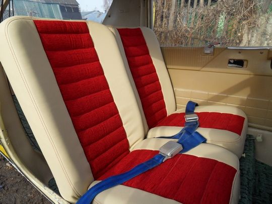

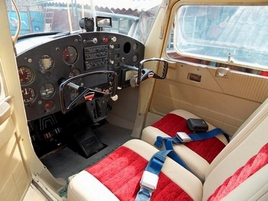

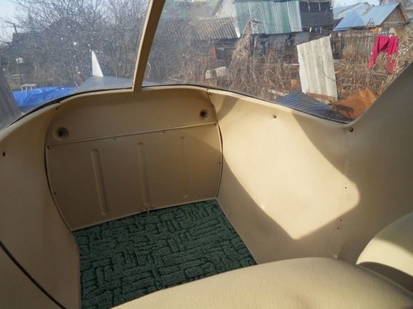

Вот что получилось после скромных трудов моих по кабине.Гамму цветов кресел подобрал по фото именно модификации "F".Выпускались ещё две гаммы,но понравилась эта.Немного облупленный передний проём двери,намеренно не обновил,хочу показать её сорока шести летний возраст.Ковёр на полу и перед сидениями своей структурой и цветом,почти в точности повторяет его родной вариант.В общем стараюсь,как можно меньше отступать от оригинала 66-го года.Пришлось повозиться со штурвалами:они довольно сильно закородировали,но вроде как получилось.Есть конечно ещё мелочи по панелям,но решу это чуть позже.

Какая красота!   Как же здорово, что этот аппарат попал к Вам в руки. Он практически расцветает, как цветок весной, в Ваших руках.  :)
