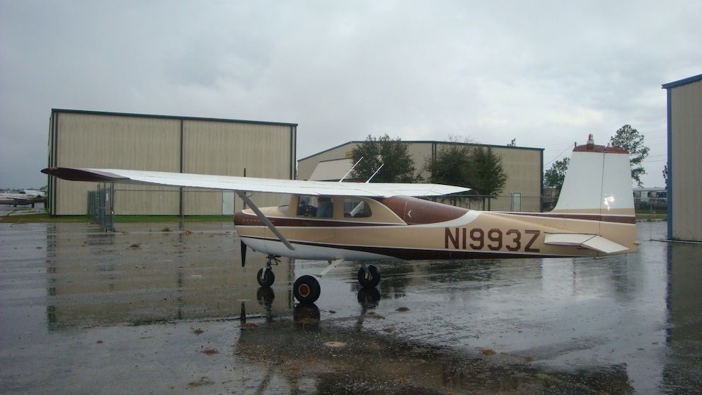

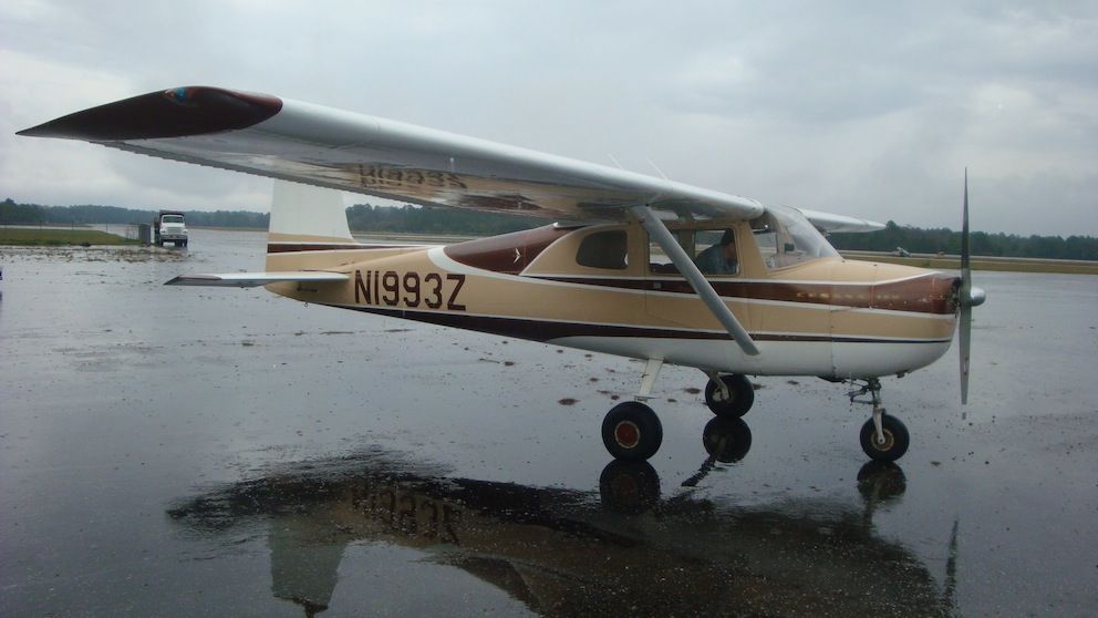

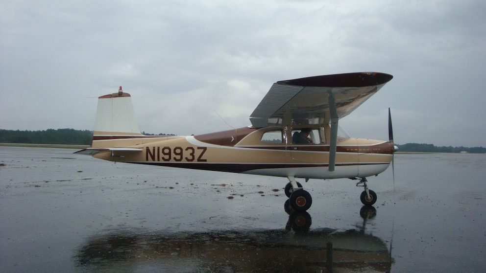

Купил Cessna 150F. Нуждаюсь в советах.

Поздравляю с приобретением!!!
Какая модель и прочее?
Цессноводов становится больше...и это в сбщем то объяснимо...самолет не сложный в обслуживании и очень надежный по конструкции...

И я тоже счастлив! В четверг на прошлой неделе я получил заветный контейнер с Cessna-150F. Крылья уже в маленьком ремонте.

Блииин,завидую(по белому) и коплю тугрики...
Где будет базироваться этот КРАСАВЕЦ.
Мазный Сергей
Я летаю на Cessnе!
Иваново
Всё таки в этой серии стопятидесятых, есть какое то не проходящее с годами ностальгическое очарование.Если сейчас пришлось бы выбирать,предпочёл именно такую...
