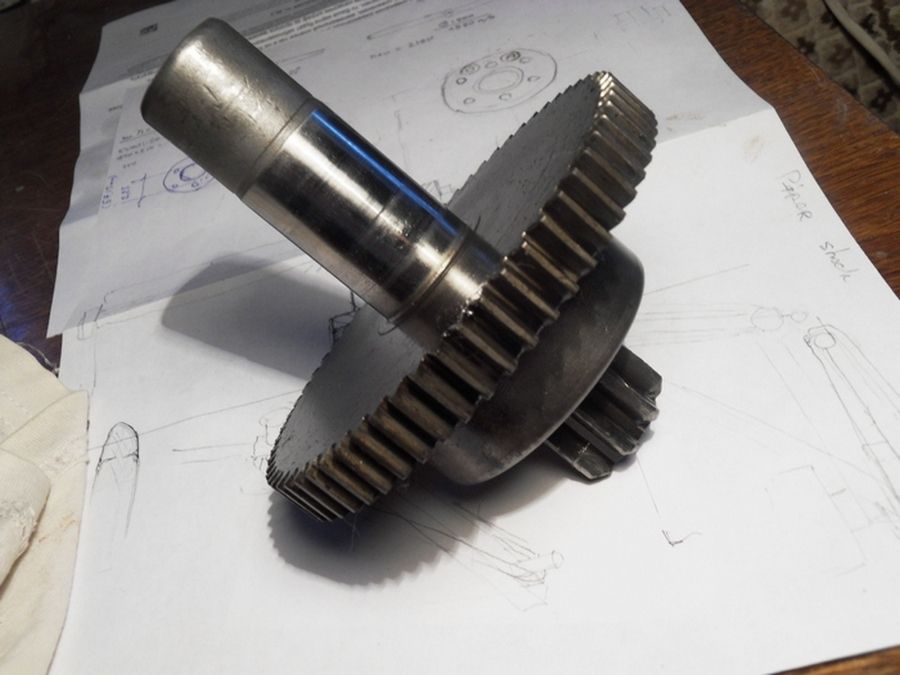

Сергей привет. Пиши в личку. У меня есть новая именно эта муфта. прислали из Англии. Я тебе говорил ранее. Стас.
Pilot767
Мазный Сергей! Скажи пожалуйста, а эта бяка от стартера?

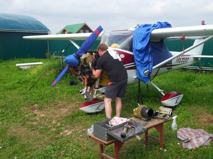

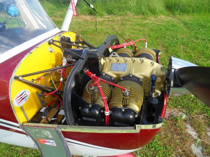

Сегодня приступил к стягиванию цилиндров с движка.Хочу сбить сталактиты с поршней и перевтулить направляющие клапанов.В планах поэкспериментировать с трёхлопастным винтом.Фото потом.

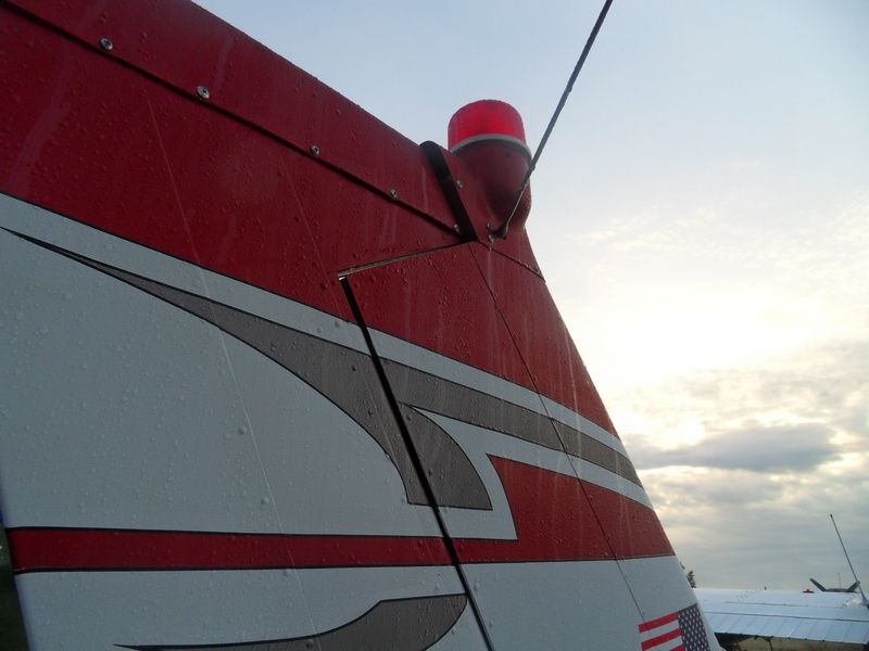

Ребята, просветите какое напряжение (12В или 28В) идет на проблесковый маяк, установленный на хвосте Cessna-150F? Родной смотрится совсем уж неказисто, не говорю о его внушительных размерах. Хочу поставить вот такой http://www.aircraftspruce.com/catalog/elpages/brightstar.php Может кто нибудь посоветует еще что нибудь как вариант.
смелое решение по поводу перевтулить направляшки,
опыт есть?   может тебе цилиндр подарить для экспериментов,? потренируешься.

Для  определения  напряжения,  включите  аккумулятор  и  сам  проблесковый  и  тупо  померьте  вольтметром. ;D

Я так бы и поступил, если бы был жив аккумулятор и я знал где и чем подключить бортсеть и т.д. Наверно я выгляжу с этим вопросом глупо, но я не хочу ошибиться при заказе нового маяка, а то у меня уже достаточно всякой ненужной ерунды от незнания.

Да,действительно у вас светофильтр в не годном состоянии.А насчёт размеров,то,что он большой это же хорошо в смысле"всувания" туда почти любых световых приборов.Мне туда засунули кучу сверхярких светодиодов и моргает будь здоров.А когда увидел в шОферском магазине залежи всяких жёлтых мигалок...А уж они то моргают...

У меня есть  цилиндр.В этой работе самое главное не снятие ,а правильная установка,которая предусматривает перед запрессовкой разогрев цилиндра до 210-230 градусов и последующее ковыряние канала регулируемой развёрткой.А на счёт не мешания работы,я двумя руками за,но зазоры в двух цилиндрах просто не допустимые.Из за этого клапана перестали проворачиваться,а так как имеется перекос между ножкой и каналом втулки,тарелка тюкает по одному и тому же месту седла,образуется не большой наклёп и как правило клапан начинает сифонить.За лето три раза снимал,притирал эти клапана,ждал весны кардинально решить вопрос.Да и масло туда летит.Вот такие дела.

Заказывай на 12 вольт не ошибешься
На с-150 не было напряжения 24 в

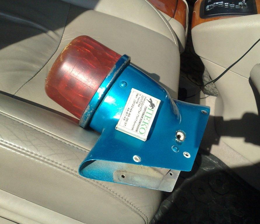

Не торопитесь.Если не принципиально авиационный или автошОферский,вот фото своего.Не обслуживаемый,12v и в контейнер влезает как родной,за сезон нареканий к работе нет.Если надо,посмотрю марку и данные.
