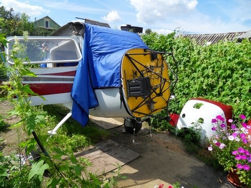

Купил Cessna 150F. Нуждаюсь в советах.
По планеру 4260час.Смотрел в спецификации-там ничего не сказано что  в поводках внутри,и они к сожалению не разборные.По моей просьбе Андрей Иванов снимал со своей Цессны эти поводки.Они тоже внутри оказались пустыми.Так,что для меня остаётся загадкой, есть ли у них что-нибудь внутри.При покраске ни грамма шпаклёвки не использовал,правда на нижней поверхности стабилизатора есть не большая вмятинка,но её трогать наверное не буду.

Андрей Иванов катал меня на своём "Вжике" в Канаково с асфальтовой ВПП,абсолютно никаких особенностей на рулении не почувствовал.Движок пока не трогал,сейчас с планером закончу и начну с ним заниматься.

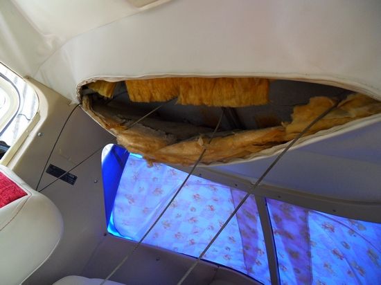

Сергей а вы   сможите сделать фото потолка а именно тросов управления и трубок которые там есть?  буду благодарен
Сделаю Николаевич чуть по позже,тем боле,что обивку не стал полностью снимать,а вытащил спереди из-под заделки.Удалось добраться и до хомутов и до указателя положения закрылков,а за одно до основания разрушил осиный мегаполис.Кстати трубка там только одна-дренажная,а троса из раскрытой молнии кучей висят.
