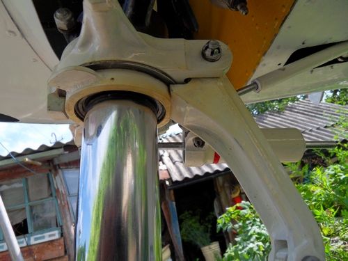

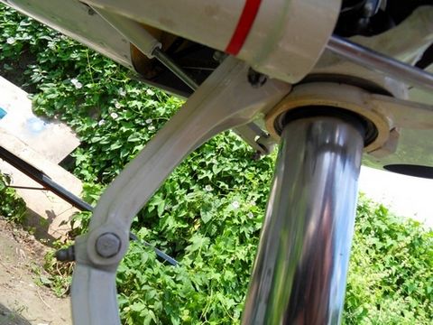

А теперь вопрос к знатокам:когда перебрал стойку,чуть-чуть качнул её,что бы не высоко капот был и месяца через полтора заметил,что она стала подтекать .Не сильно,но каждый день капелька висела,хотя давление держит.Тут где-то недели три назад решил качнуть так,чтобы шток вышел полностью.Теперь всё это время слежу за ней,вроде бы всё нормально.Может всё обойдётся без второй переборки?
Не обойдется. В мануале написано какое там должно быть давление. Перекачаешь, остаешься без управления стойкой.
В мануале не указан обьем "жижи" который должен быть заправлен и поэтому давление воздуха в пустом обьеме может быть гораздо больше. :IMHO
Стойка не независимая(по крайней мере в 150м) поэтому рулиться будет-хоть завари... :IMHO
Сальничек течет-плохо.
Делал заправку так, при полностью обжатом штоке, масло до верху(штуцер вывернут) потом воздух(лучше азот с ментоловым вкусом ;D) тогда вроде с мануалом похоже.
С уважением.
Нет,я наверное не очень понятно выразился:у меня шток вышел полностью без двигателя,он пока у меня в доме на письменном столе стоит,поэтому там давление гораздо меньше ,чем положено.Пока по прежнему сухо.
Вообще то я так понимаю,что если в самом де её перекачать,товерхняя часть шлиц-шарнира упрётся
в нижнюю часть цилиндра и тогда действительно педалями её не своротишь пока она не обожмётся и эта механизма не выйдет из-зацепления.Это в принципе и сделано что бы в полёте колесо было сориентировано,ведь не даром в поводках на стойке имеются свободные хода порядка 50мм.
