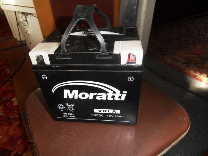

Михаил,вот аккумулятор для наших Цессен.Кстати,может работать хоть вверх ногами.
    50,3 КБ · Просмотры: 114
Для Сергея Мазного
Спасибо коллега! Попробую восстановить сначала тот, который стоял.
