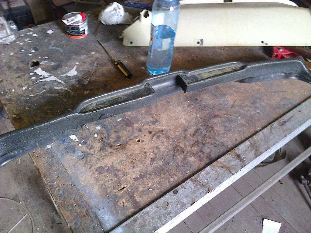

козырек приборной панели весь покороблен деформирован , в центре (зеркало заднего вида)разорван и скреплен какой то пластмассовой вставкой, в местах крепления к панели разрывы…

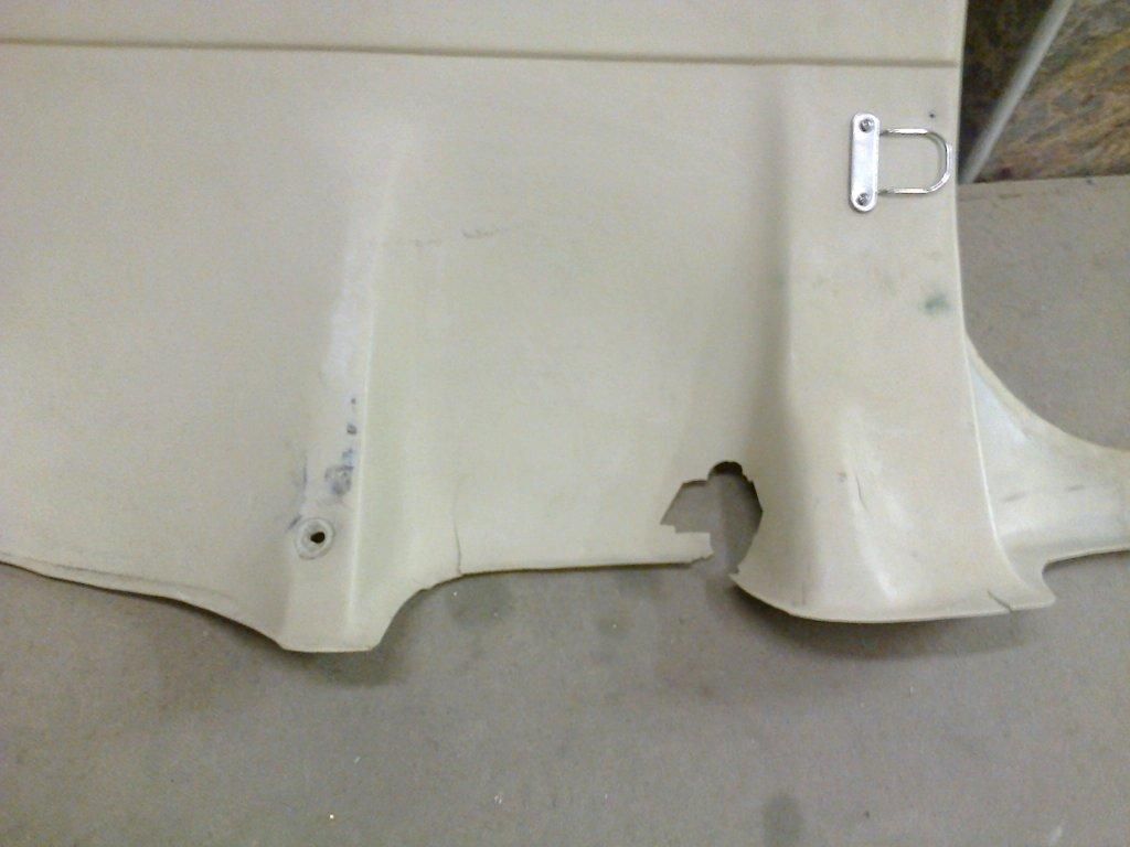

панели облицовки багажника все в трещинах и кое где пластик просто отсутствует…

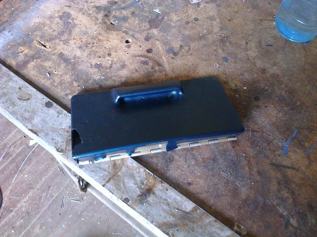

крышка бардочка (перчаточный ящик по умному) разорвана в углах  и снизу…

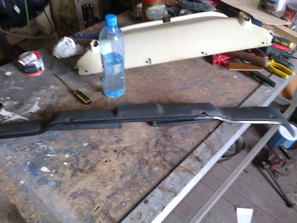

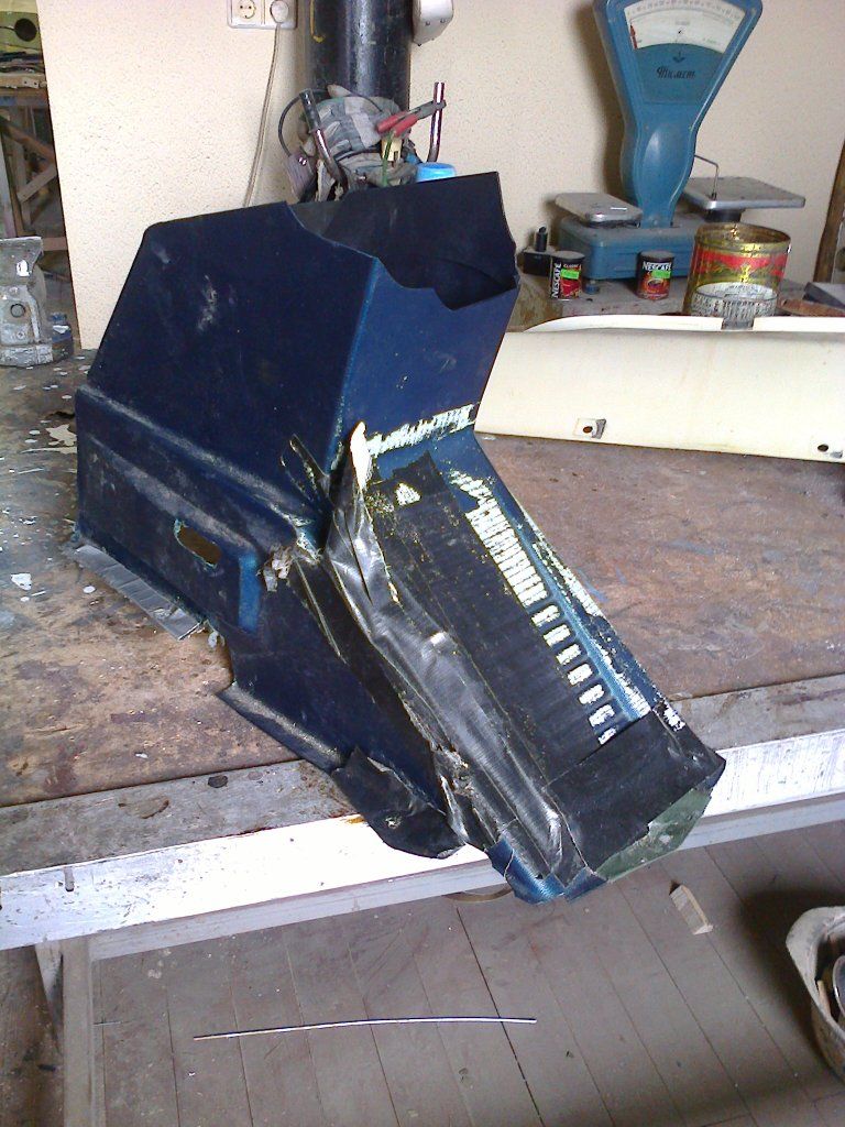

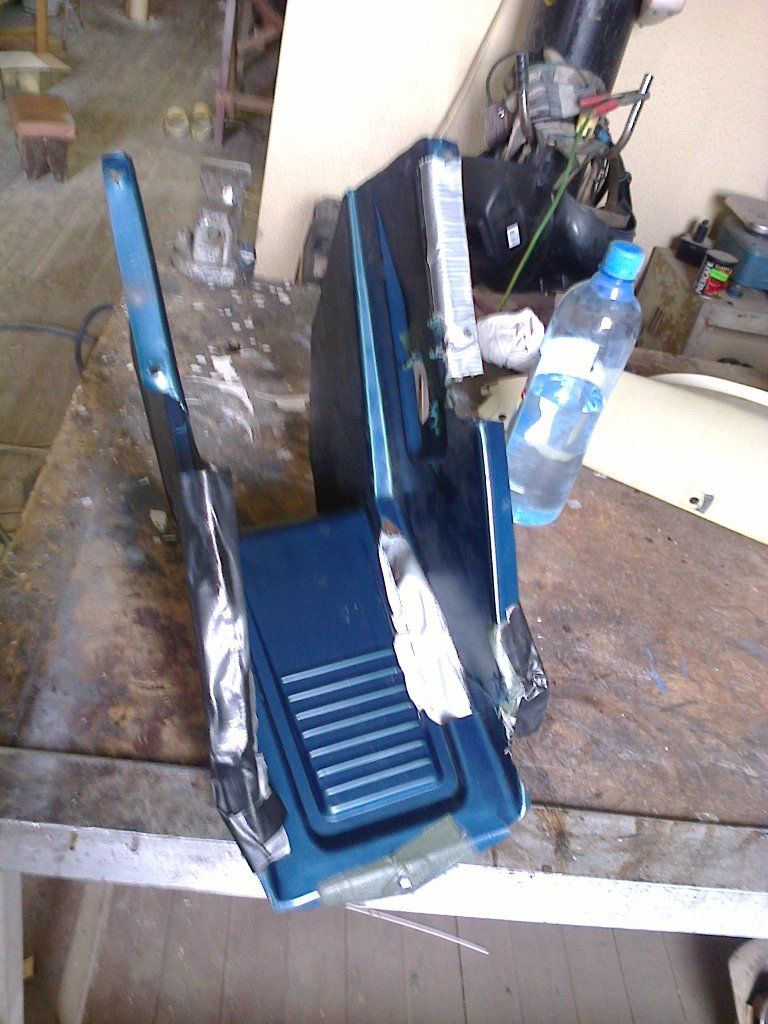

кожух пластиковый между педалями, (сказали, что это называется   -борода) на 30% состоит из изоленты…
    153,4 КБ · Просмотры: 128

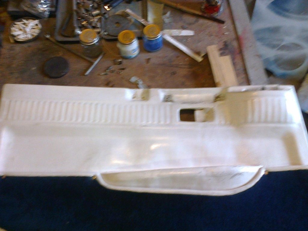

коврики местами драные с торчащими нитями…одно утешение – сидения в порядке…Честно говоря примерно дня четыре не мог решить с чего начать и чем закончить…конечно, если бы все это можно было легко купить (имею в виду сумму и главное время), то можно не замарачиваться…ну и конечно если позволяют ресурсы – можно кому то дать на это заказ… но поскольку приобретатели этой модели(примерно в таком состоянии), как правило ,   люди не бросающиеся деньгами и рассчитывают на свои силы, то решил поделиться своим опытом…может кому то это поможет...в принципе все можно сделать самому и это не так сложно...

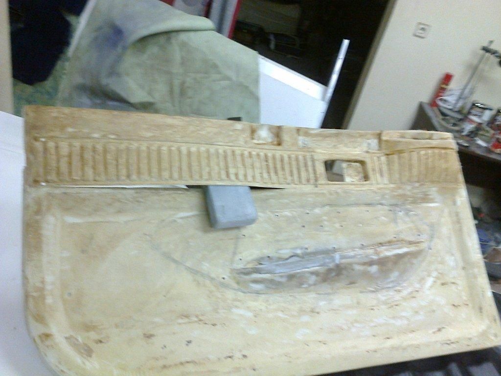

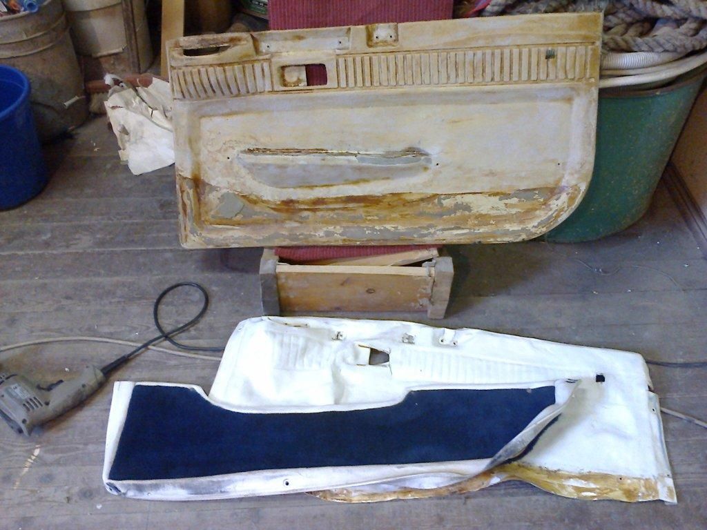

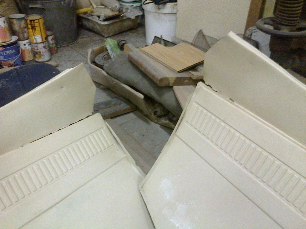

ободрал дверные панели…был просто удивлен – натуральная кожа…это надо же было так ее испохабить…пластиковая основа вся в трещинах и разрывах и большие деформации…
    117,7 КБ · Просмотры: 124

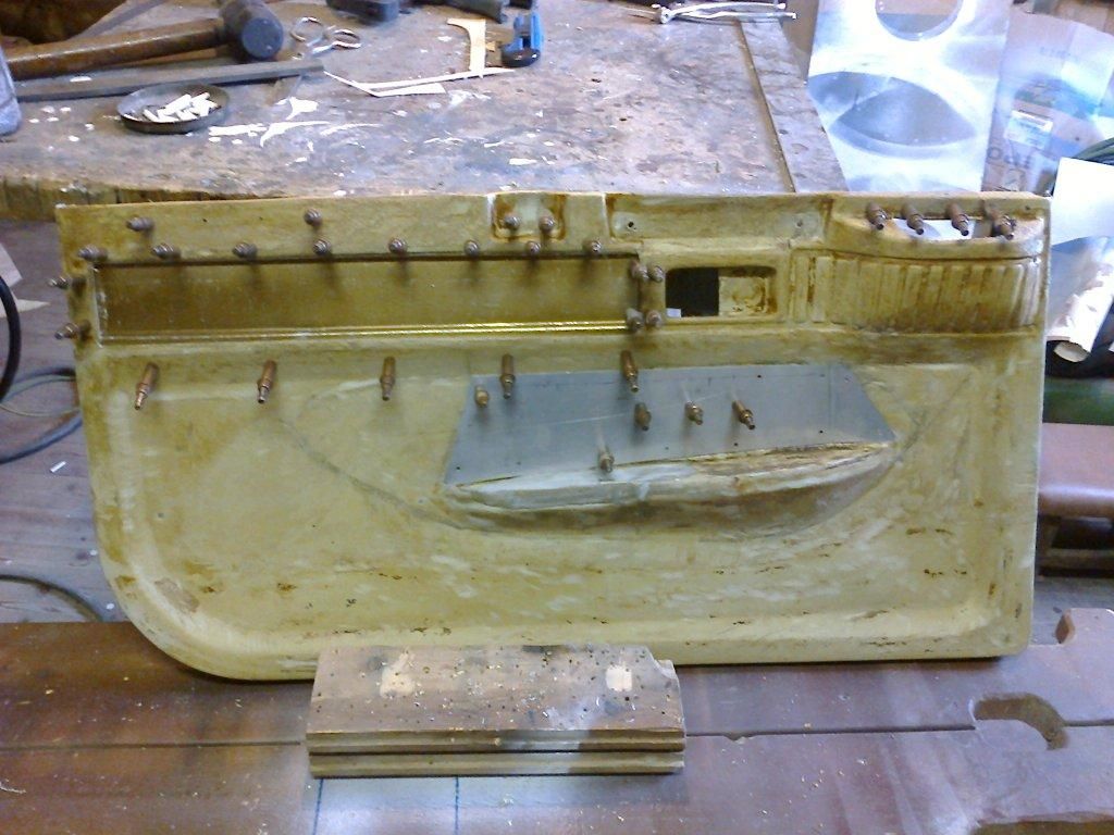

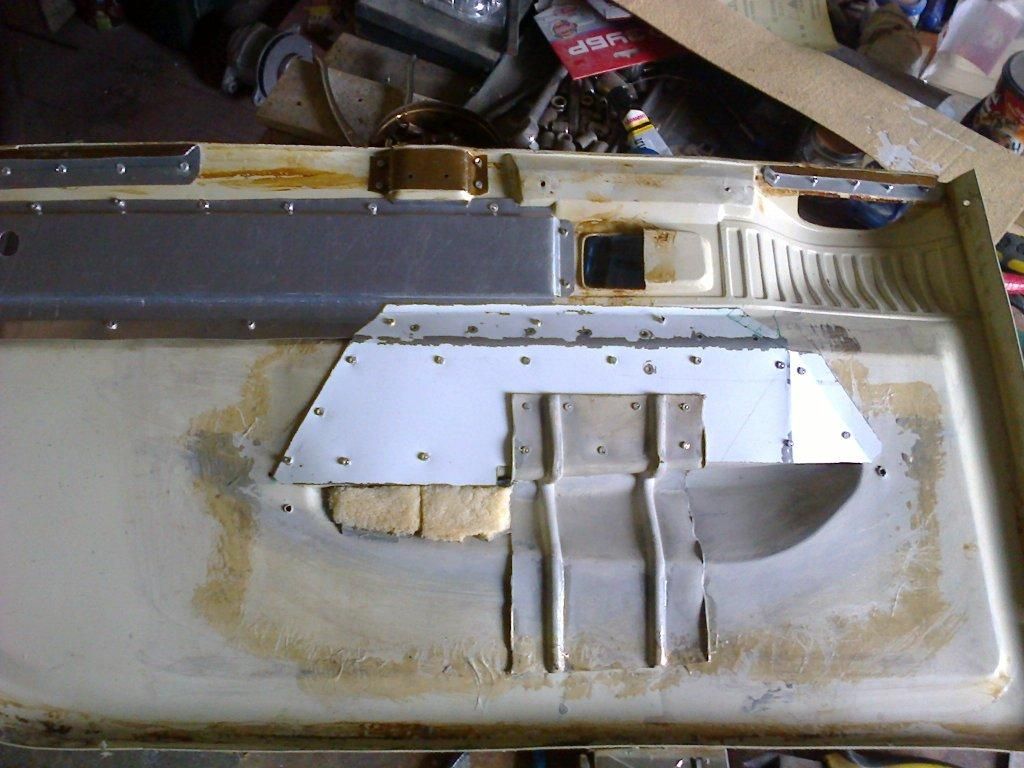

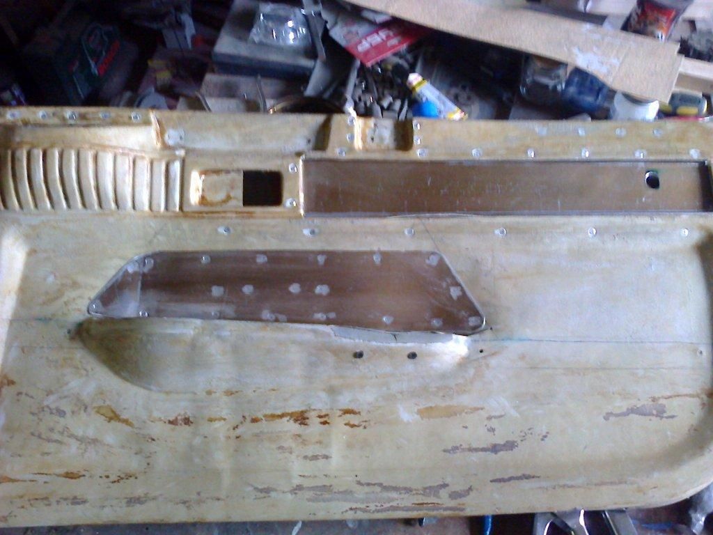

достаточно долго думал как это все привести в порядок…решил – места с трещинами  и ямами продублировать дюралью, кое где просто заменить на дюраль…отогнул различные заготовки...
    82,3 КБ · Просмотры: 116

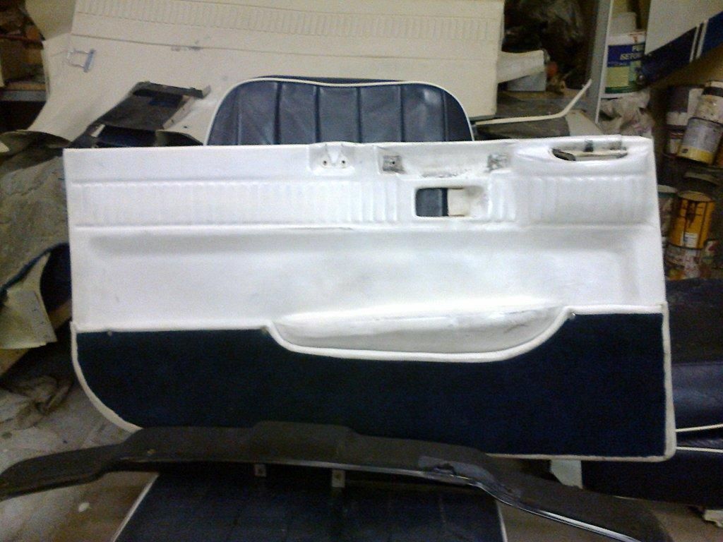

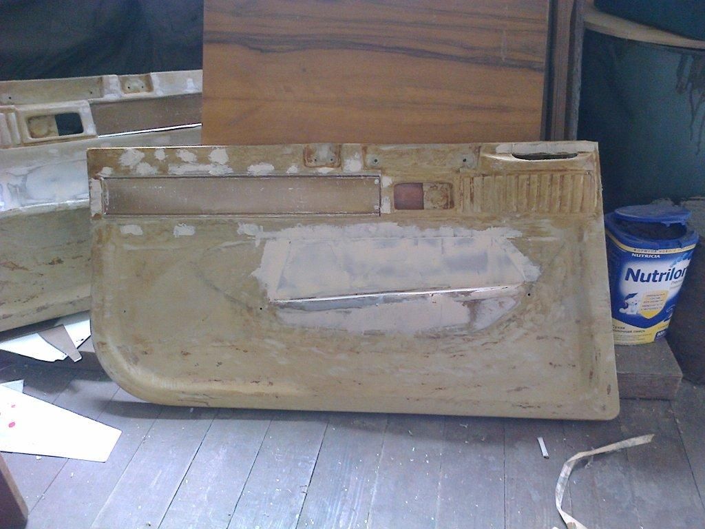

сразу хочу сказать по поводу стеклопластиковой оклейке – к этой пластмассе ничего не прилипает…вся наклейка с небольшим усилием оторвалась и получилась «классная матрица» по этому дальше эпоксидку и полиэфирку в возможностях ремонта не рассматривал…клепал обычными строительными заклепками в потай (они более мягкие и не делают дополнительных разрывов), после склепки проходил молоточком с поддержкой, затем скорректировал поверхности шпатлевкой…
    121,8 КБ · Просмотры: 121

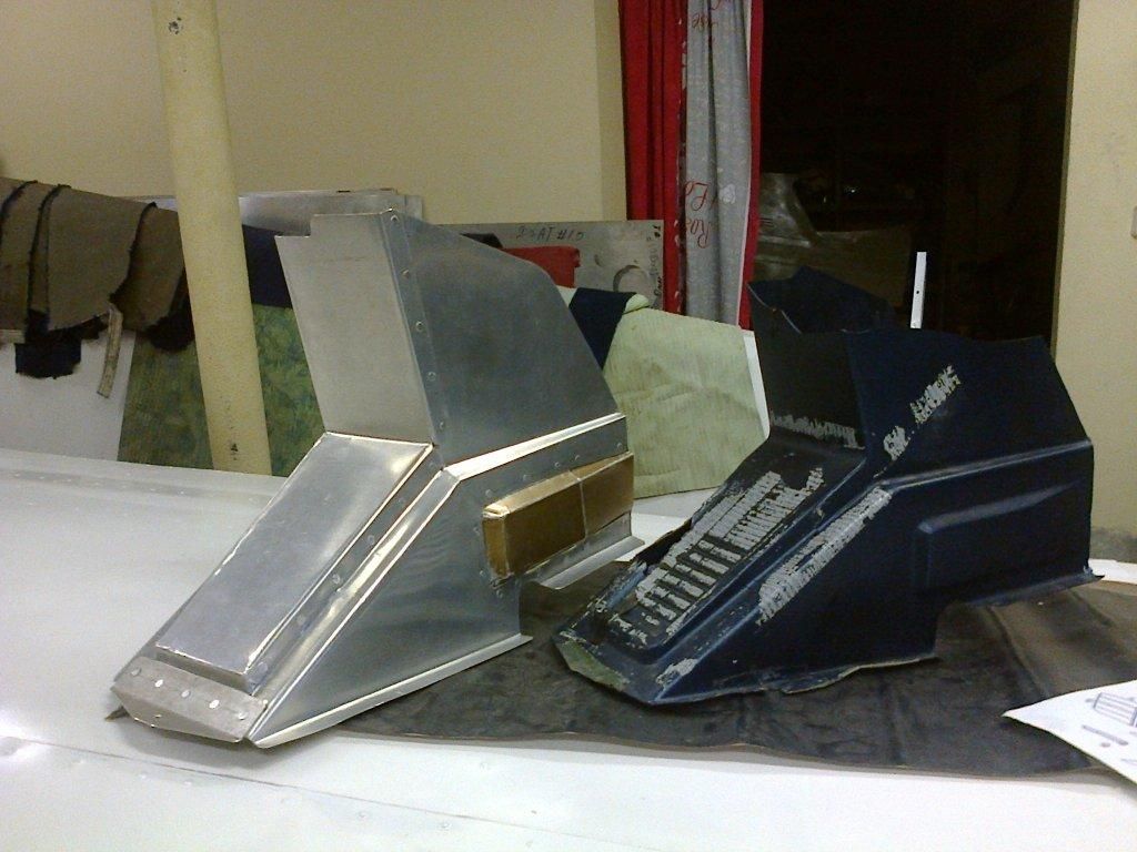

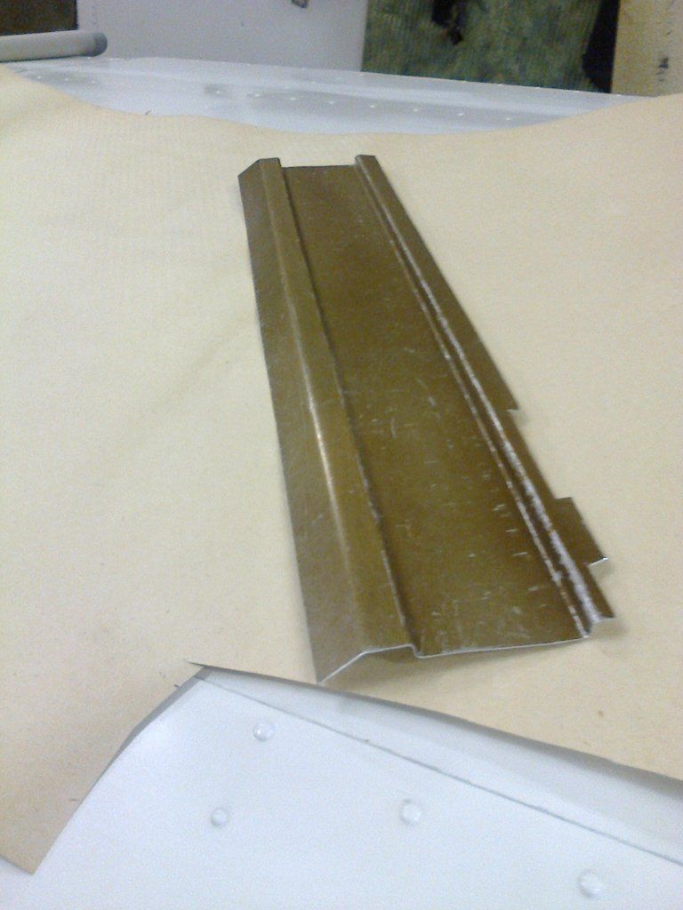

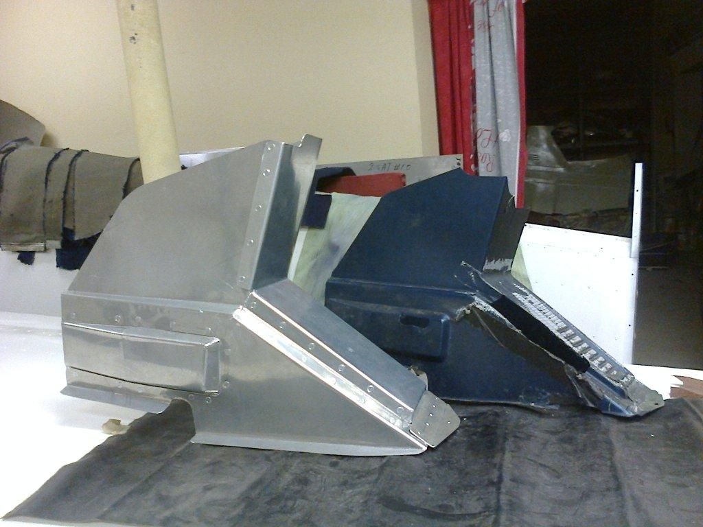

«бороду» ремонтировать оказалось сложней и по этому сделал новую из дюрали ...
    101,7 КБ · Просмотры: 122
к стати по весу она утяжелилась только на 35гр...
    105,8 КБ · Просмотры: 118
