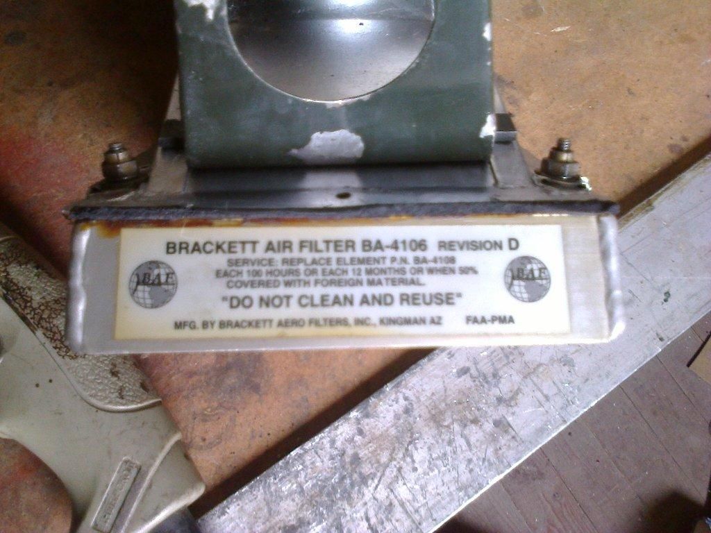

По поводу воздушного фильтра...Может раньше использовался промываемый фильтр, как на старых мотоциклал, типа проволочного, а новый "паролоновый"- одноразовый...у меня на корпусе фильтра написано, что чистить и повторно использовать нельзя...

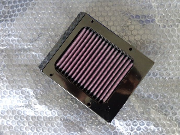

Не хотел вмешиваться в ваш разговор. Но. Для любого самолета , включая С-150, фирма K&N выпускает "нулевик".
    76,6 КБ · Просмотры: 124
Сообщите, пожалуйста, цену "нулевика" и мы сразу сделаем для себя вывод. А вам надо постоянно вмешиваться, ведь мы все разные. Кто то может заказать и ждать, а кто то может и сам,, своими руками обойтись.

По сути гармошка из волокнистого материала, облитая спец. смазкой. Принцип тот же что и у паралонового элемента.

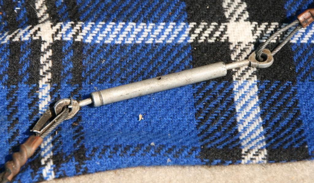

Столкнулся с вопросом срочного поиска талрепа (тандера, стяжки). Этот тандер идет на соединение тросов от закрылков в кабине на потолке. Посоветуйте где такой найти. Может у кого нибудь есть лишний? На спрусе не нашел. Размер резьбы не смог замерить (где то на 5). Фото подобного талрепа прикрепляю.

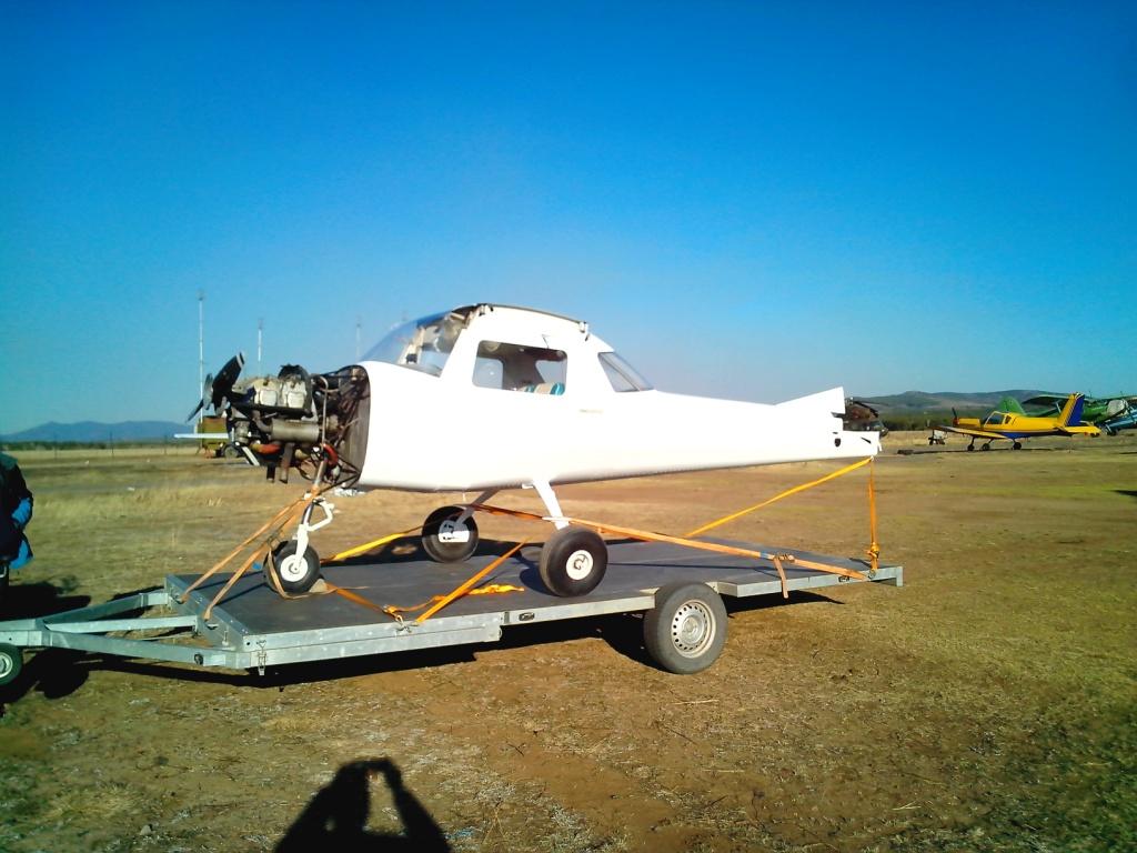

Михаил,добрый день,как у вас дела? Прилепите хоть несколько фотографий процесса,очень ведь любопытно.
Добрый день, Сергей! Сборка потихоньку идет. Вот поехали на покраску.
    87,1 КБ · Просмотры: 115

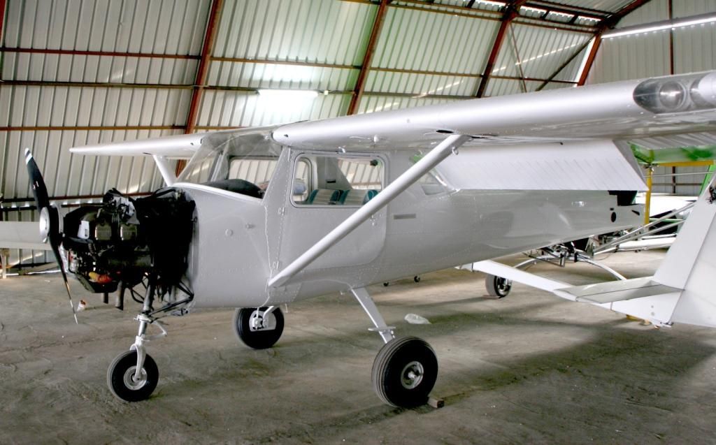

Приехали с покраски
    95,5 КБ · Просмотры: 146
Навесили крылья
    98,7 КБ · Просмотры: 112
