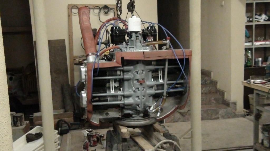

сегодня подготовил движок к демонтажу. завтра буду снимать...основная причина - течь масла в районе трубок штанг толкателей в месте примыкания к головке цилиндра...на лайкоминге они расположены сверху и имеют резиновые уплотнения, а здесь снизу и не видно присутствия какого то уплотнителя, скорее всего плотная запресовка...
Можно ли снять трубку не снимая цилиндр( я имю в виду полностью снятие)???

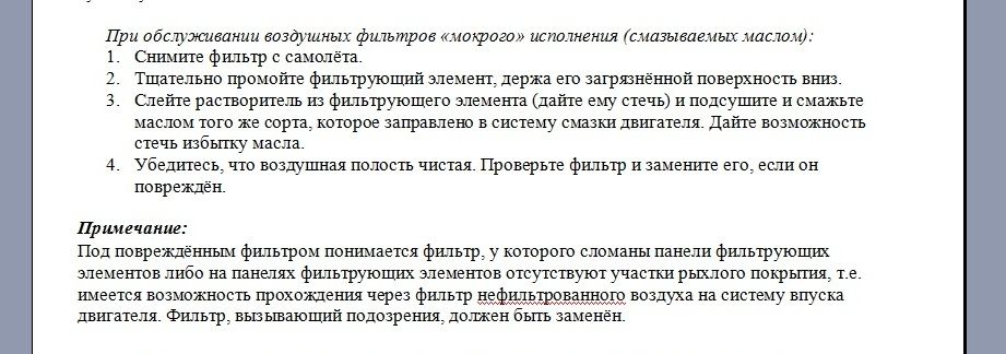

У меня появился еще вопрос на счет воздушного фильтра...Слышал, что можно использовать чють ли не обычный паролон и надо чем то пропитать...Кто подскажет по точнее, так ли это? Или это обычные байки?

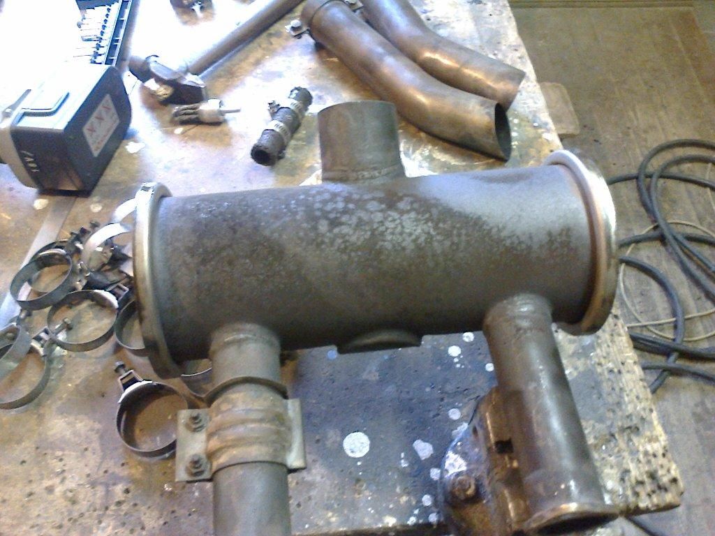

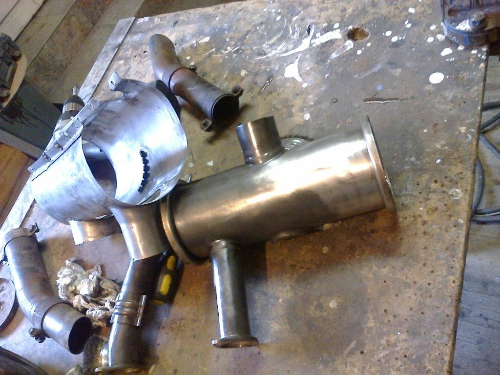

Сегодня на улице работы не получилось (в горах туман и мелкий дождь)...Распаковал  глушители...Воздух на обогрев кабины идет через них, а упаковка не герметична и внутри паявляются определенные отложения, которые при нагреве, свои испарения отправляют к нам в кабину...
    133,6 КБ · Просмотры: 160
Потрбовалось совсем не много времени и теперь думаю дышать будет приятней...
Мануал говорит воздушный фильтр промыть в растворителе, промочить в чистом моторном масле и дать маслу стечь в течении 8 часов. Если прорван - заменить.
По идее поролон соответствующей структуры должен подойти. Хотя новый сменный элемент стоит ~9 долларов на спрюсе, если есть возможность доставки.
m.  Remove,  clean in fresh cleaning solvent and inspect the carburetor air filter.  If the flocking on the surfaces  is worn  through  so as  to expose the metal screen the filter will not be effective and must be re-placed with a new part.  If the original filter is satisfactory,  dry it thoroughly;  then dip it in clean engine lubricating oil,  and  allow  it to drain for eight hours or  so  before  installing.
растворителем не желательно, керосин, бензин

Про какой растворитель пишут для промывки воздушного фильтра? Слышал что можно промыть его мыльной водой.

Я всегда промывал в воде с разведенным стиральным порошком, но есть и спец.средства(см.в мотомагазинах). Смазывать точно лучше спец.маслом(из тех же мотомагазинов), оно в виде спрея, сначала очень текучее, а при застывании становится липкое. Кстати сам фильтрующий элемент можно купить там же и вырезать нужного размера.

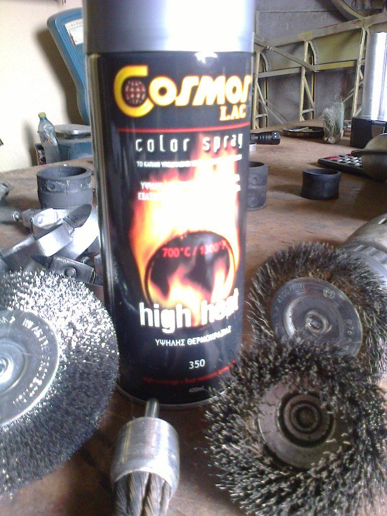

пару страниц назад, отлично покрасился двигатель.
поделитесь пожалуйста технологией покраски - как снимали ржавчину с циллиндров, чем грунтовали, какой краской красили, чем наносили.
Цилиндры и блок зачищал металлическими щетками на эл.дрели...химией не рискнул...блок грунтовал ВЛ-023, красил автоэмалью "Вико", цилиндры не грунтовал, покрасил баллончиком спец. краской, написано, что держится до 700грд...практического результата пока не имею...
