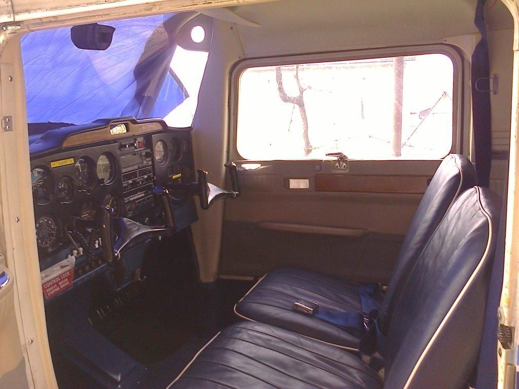

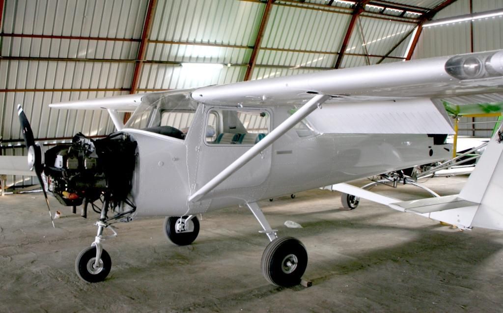

Купил Cessna 150F. Нуждаюсь в советах.
и основное место экипажа...

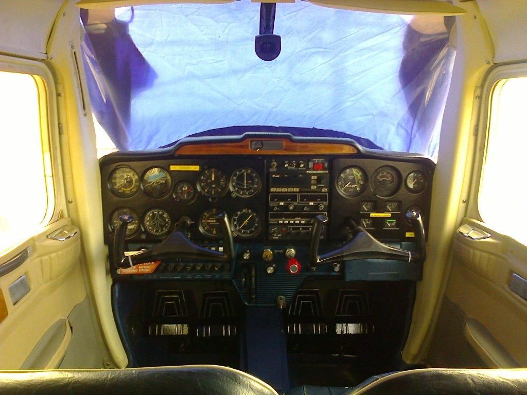

теперь во время полетов думаю настроение будет лучше...

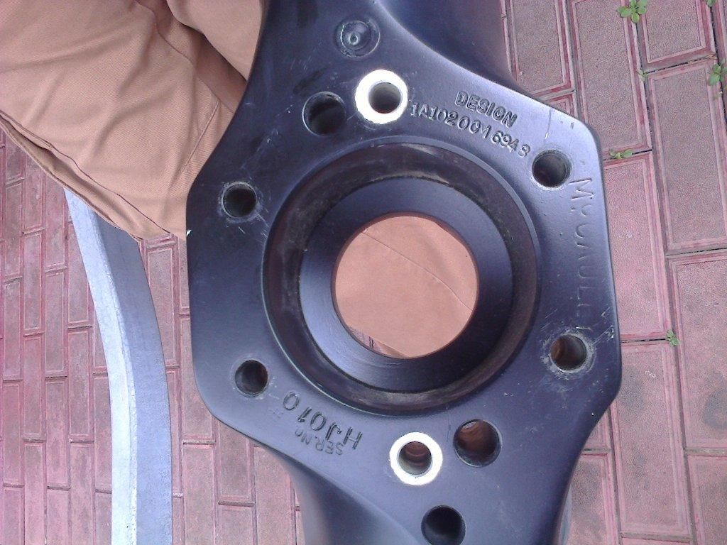

еще раз погонял движок...так и есть 2450 об....Сергей, ты прав у меня действительно другой винт, для короткого взлета и меня это очень радует, потому как больших полян в моей местности не наблюдается...

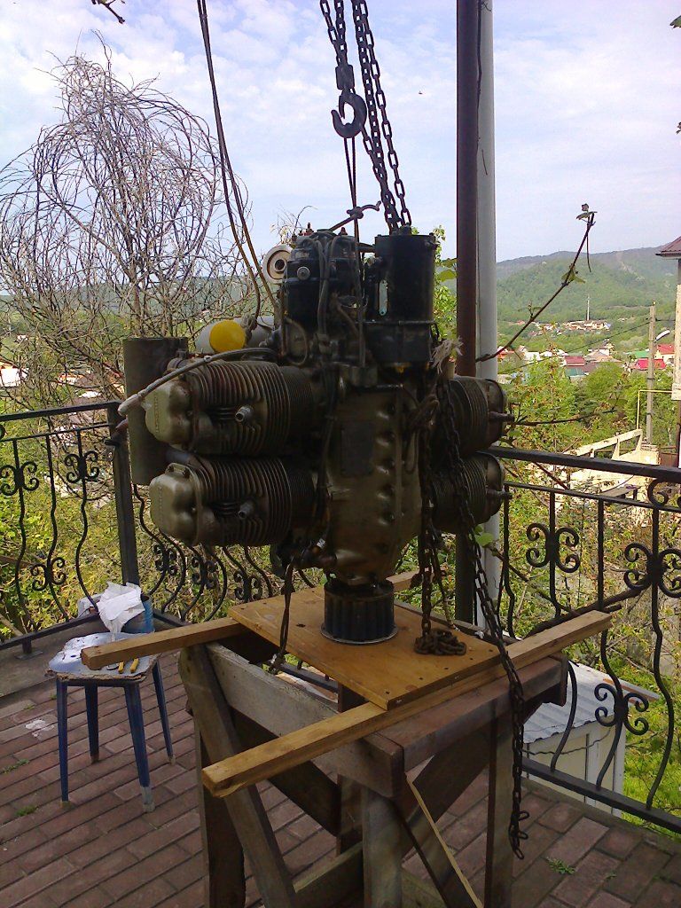

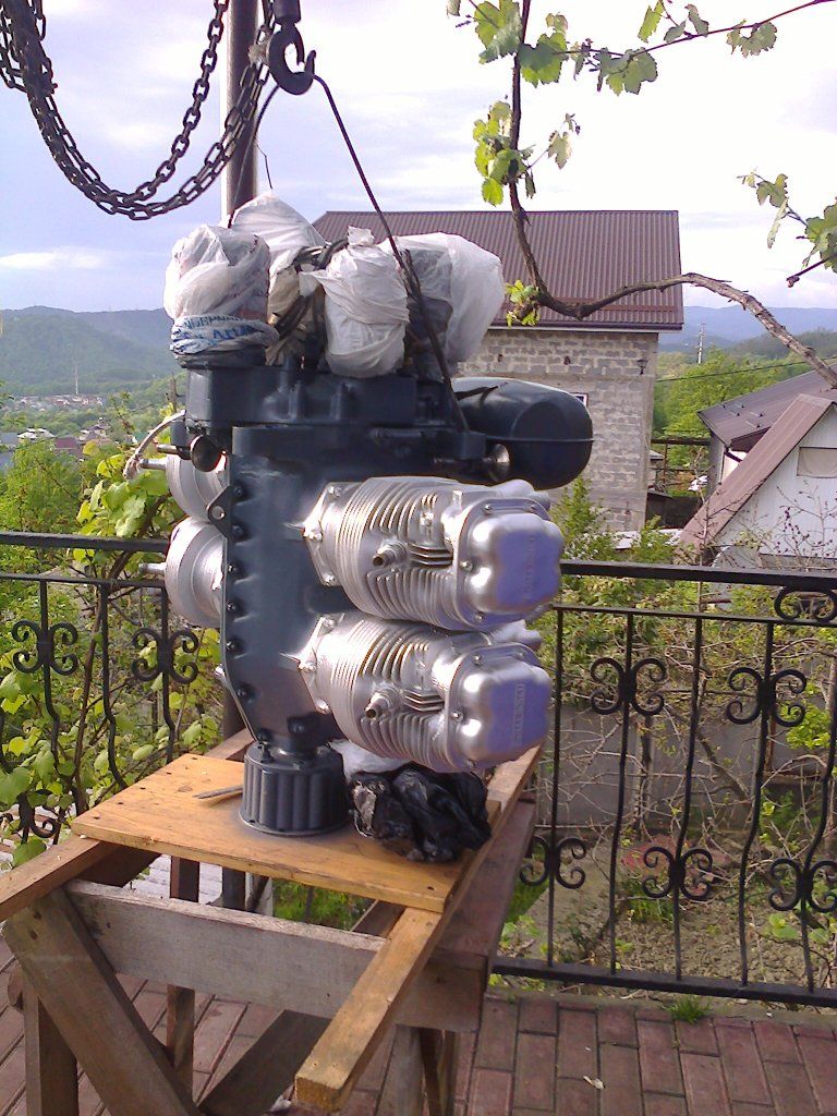

у меня появился вопрос ко всем, кто разбирал двигатель (О 200)
сегодня подготовил движок к демонтажу. завтра буду снимать...основная причина - течь масла в районе трубок штанг толкателей в месте примыкания к головке цилиндра...на лайкоминге они расположены сверху и имеют резиновые уплотнения, а здесь снизу и не видно присутствия какого то уплотнителя, скорее всего плотная запресовка...
Можно ли снять трубку не снимая цилиндр( я имю в виду полностью снятие)???

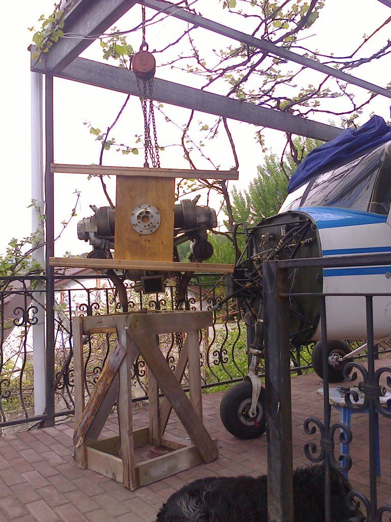

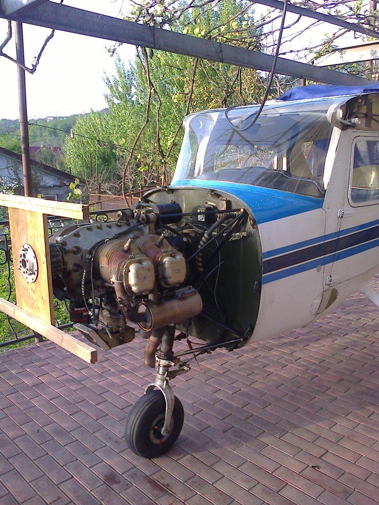

Движок снять не проблема, проблема больше в том как его поставить для ремонта...Лайкоминг имеет маховик, который можно использовать в качестве опоры а здесь его нет...Делать специальный стенд для разовой операции не захотелось, пошел более легким путем...

и можно работать...

Цилиндр придется снимать
Я это понял во время разборки....По видимому эти трубки плотно запрессовывались в конические отверстия и развальцовывались. у меня они почему то болтались...прежний владелец пытался устранить течь масла от туда какой то мастикой, но результата положительного не наблюдалось...
Мне удалось это исправить без полного снятия цилиндра...
Точнее, я расслабил крепление цилндра до конца положения гаек на шпильках, снял пружинчатые хомуты и сдвинул сальники, немног стянул цилиндр, между торцами трубок и блоком появилась не больщая щель, вставил в неё стальную пластину(коромысла и штанги соответственно были сняты) и стал затягивать гайки крепления цилиндра...трубки плотно впрессовались в свои места, со стороны коромысел вышли примерно на 2 -3 мм и развальцевал их с помощью стального шарика соответствующего размера...после расслабления всего, за эти трубки можно было дергать весь цилиндр...думаю теперь течь не будет, но испытание покажет...

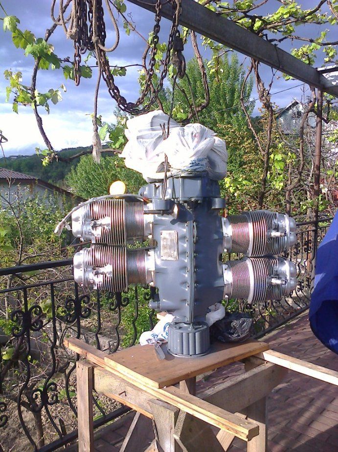

Поменял все проблемные прокладки...очень удивило отсутствие нагара в окнах выхлопных клапанов, используя отделённое положение движка , привел его в надлежащий вид, а то он выглядел в соответствии с возростом ...
