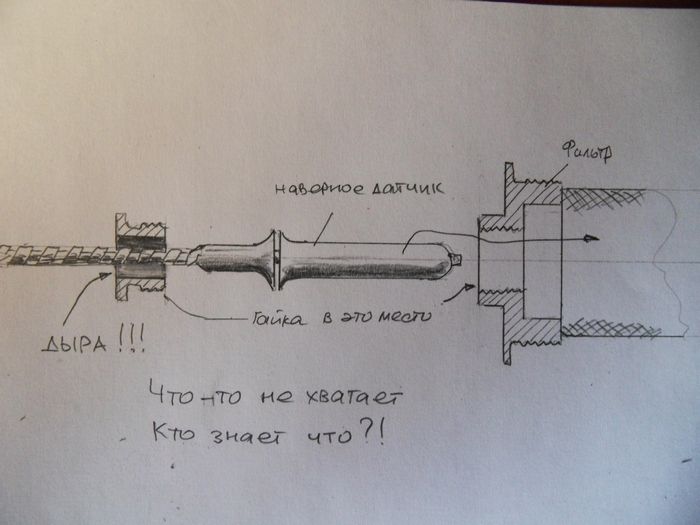

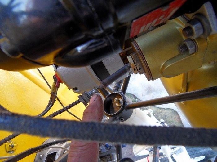

Второй сезон летаю без температуры масла,только головки и газы.Не хватает мозгов подключить датчик,не могу понять чего там не хватает,а не хватает там чего то точно.Кто знаком с сией тайной? Для наглядности снимок и чертёжик.

   Сергей,привет.
На нашей Цессне такое же устройство замера температуры масла. Должен заметить, что рост температуры масла наблюдается на нашем самолете через очень значительное время. Специально не засекал, но ждать лень. Пилоты говорят что стрелка в конце -концов становится в зелёную зону. Видимо, есть какая-то проблема раз медленно реагирует.Судя по твоему рисунку там всё на месте. Стаканчик (сильфон ), гайка и медная трубка к указателю давления на приборной доске. Если в трубке или в сильфоне по каким-то причинам   появилось повреждение, то жидкость из сильфона улетучивается и прибор не работает. Прибор, трубка и прибор единое не разъёмное целое. На Пайпере вышедшее из строя такое устройство заменили российским автомобильным аналогом, прекрасно работает. Извини, если я не совсем понял проблему, но там всё очень просто.
  С уважением, Борис.
Привет Борис.
Спасибо за скорый ответ.Нет,там однозначно чего-то не хватает.На фильтре,куда вворачивается датчик у меня изначально стояла заглушка.Её видно на фото.Сам датчик болтался отдельно.Он исправен:зажигалкой грел,стрелка шевелится.Если открутить заглушку,и попробовать всё соединить,то датчик почему-то проваливается внутрь фильтра,а между медной трубкой и завёрнутой гайкой явно что-то должно быть.Борис,если можно поподробнее о замене прибора на Пайпере.
С уважением Сергей.
   Сергей, у нас Пайпер-иноходец, Булат подсказал. На этом Пайпере заменили стосильный мотор на 150 сильный.  Причём место для подключения датчика выше  РПО ( регулятор постоянных оборотов) было пустым. Куда делся сам указатель температуры масла с приборной доски и датчик нам было неведомо. Поэтому наш техник в автомагазине запчастей на отечественную технику купил рашенский девайс и закрутил сильфон в пустующее отвертсие, резьбу не перерезал. Видимо, метрический шаг  на гайке сильфона и количество витков на дюйм в отверстии примерно совпали.  С какой именно техники узнаю на неделе, т.к. он появится в среду.
Сергей,
Посмотри картинки, почитай...:
http://150cessna.tripod.com/oilflow.html
http://150cessna.tripod.com/c150o200ainsp.html
http://www.cessna120-140.org/forum/files/oil_temp_assy_scott_jul__05.pdf
Похоже, что у тебя между "фильтром" и "гайкой в это место" (см. рис. "Ответ #1809") не хватает адаптера...
Спасибо Анатолий.
Как раз вчера друг прислал такой же форум по С-140 с этими вопросами. Разобрался. Закажу точить такой адаптер.

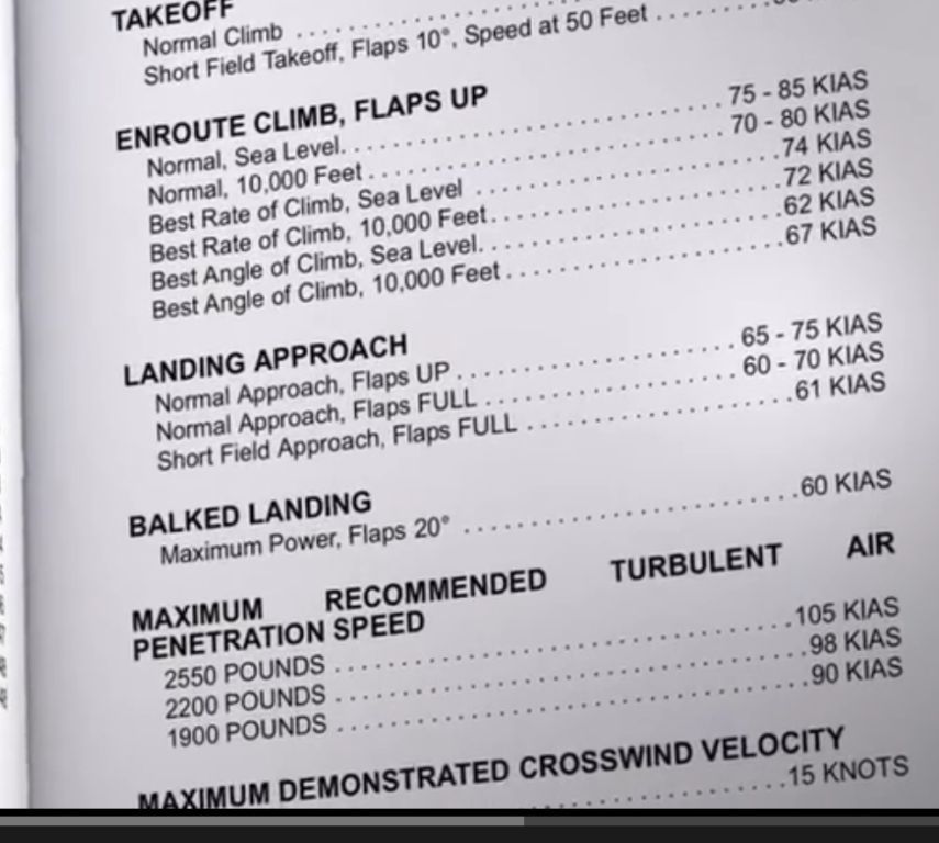

На Ютубе много видео по обучению на 150-ой. Иногда на видео виден один и тот же документ по скоростям полета (прикрепляю). там скорость в KIAS. Что это за скорость, какие единицы измерения? Не могу понять. Вот полная версия, смотреть на 1.45

а что, бывают сухопутные узлы ;-)
Knots Indicated Air Speed
Приборная скорость — условная величина, которую обычно показывает указатель скорости, и которая соответствует воздушной скорости полёта, рассчитанной по динамическому давлению в предположении, что плотность и температура воздуха на всех высотах одинакова. Таким образом, каждому значению приборной скорости соответствует определённое значение скоростного напора. (c) Wiki

Спасибо Сергей. Теперь понятно, что в книге скорость в узлах. А в России эта книга на английском или русском есть у кого нибудь?

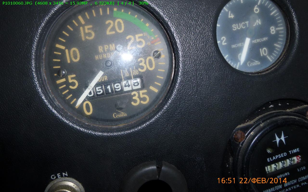

Не могу понять почему счетчик наработки на тахометре за месяц показал 19 часов, а счетчик ELAPSED TIME показал 28 часов. По моим подсчетам наработка около 20 часов. А что тогда означает цифра 28 часов?

Сергей, привет!
По поводу датчика. Я сделал на своей проще. Убрал нафиг этот жидкостной датчик, сделал переходник с 5\8 на 1\8" и вкрутил обычный электрический датчик VDO, а дальше у меня идет на комбинированный прибор. Ты можешь поставить автомобильный, и будет тебе счастье!
