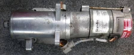

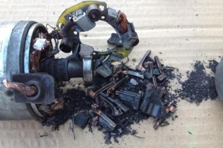

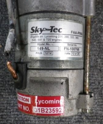

А ремонтируется ли данный стартер? Этот стоял на С-172.

Ремонтируется. Если отправить его изготовителю. Дешевле купить новый. Но чуточку другой. Я продам  🙂

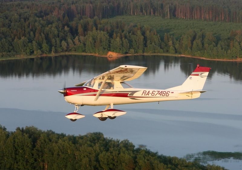

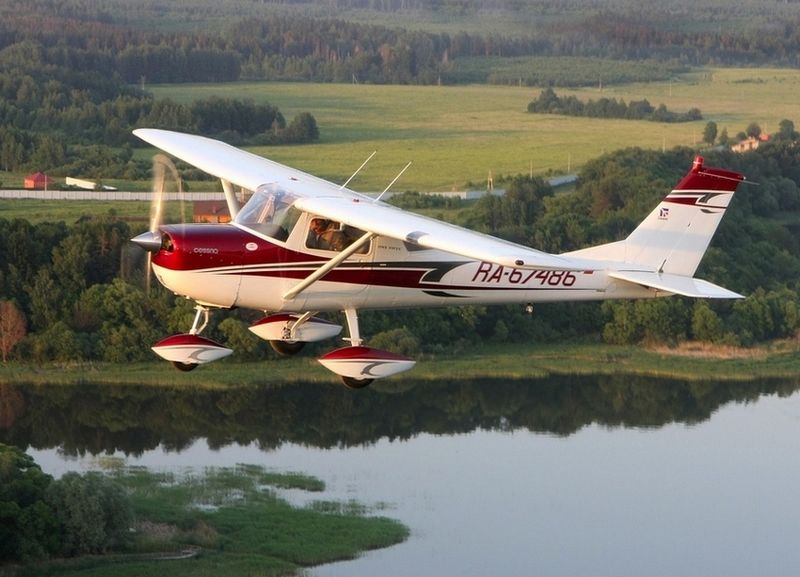

Cessna 150F.Июль.Истра.

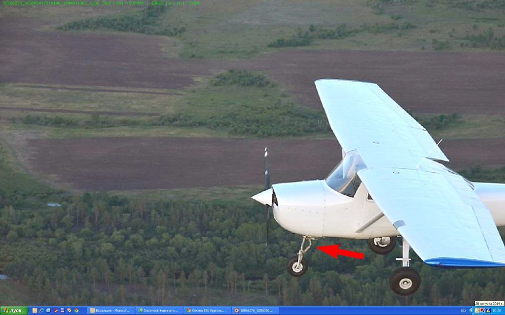

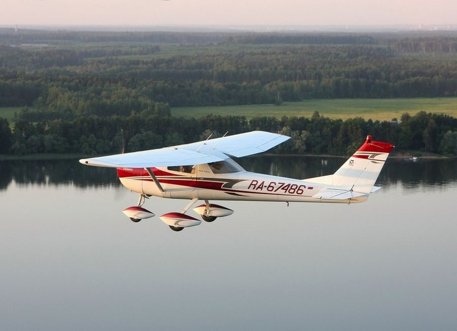

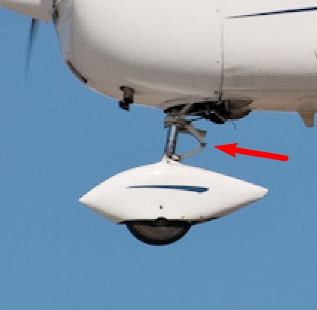

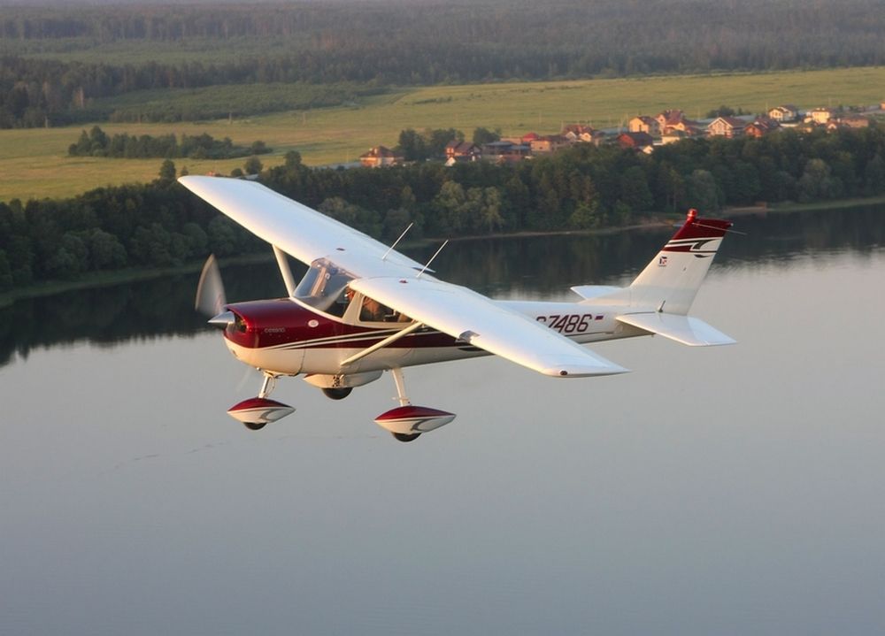

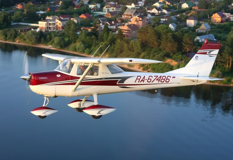

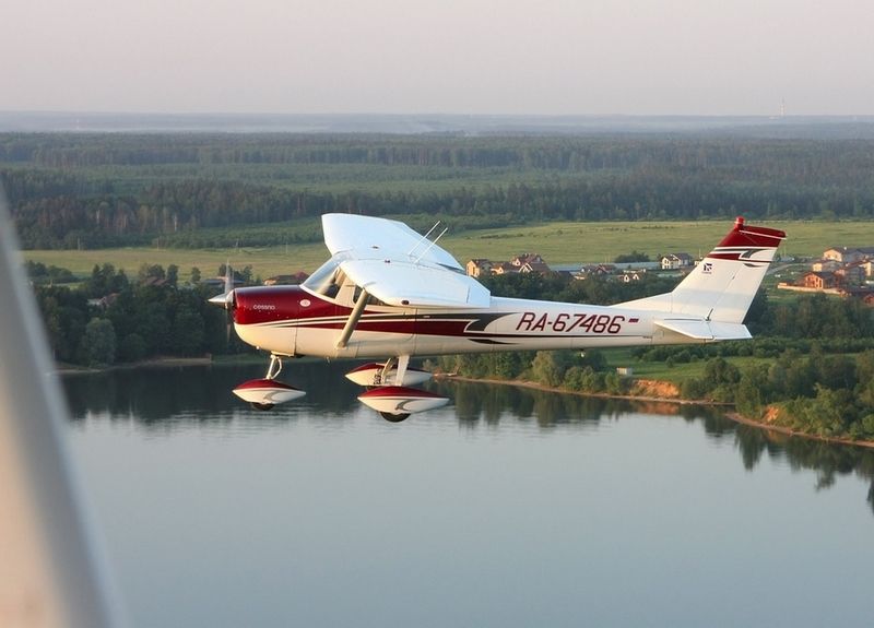

Приветствую вас Сергей! Фотографии ваши великолепные! Браво! Лето в разгаре, на форум захожу только для просмотра, налетал уже около 30-ти часов. Я заметил, что у вас также, как и на моей 150-ой, шток, который ограничивает выход передней стойки в полете тоже стоит как и у меня, под углом около 120-140 градусов. При просмотре других фото в интернете, этот угол составляет около 80-90 градусов. Из за большого угла надо перед касанием задавать самолету больший тангаж. Вот фото с Интернета. Вы задумывались над этим вопросом?
    25,8 КБ · Просмотры: 107
Это зависит от того, какая носовая стойка установлена - с большим ходом штока или с малым. Носовые стойки с коротким ходом начали ставиться с модели 150G, т.е. с 1967 года.
ОК, спасибо. Я так и предполагал. У меня 1966г.

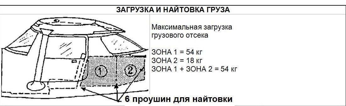

Уважаемые цессноводы. Подскажите пожалуйста ширину багажного отсека на C-150.
Встанет ли туда вот такой бак шириной 800мм?
http://moreman.ru/eshop/tovar.php?tid=659&cid=23&pid=3
Был на аэродроме и не забыл замерить багажное отделение. Ваш бак войдет свободно, багажник длиной 1 метр, а ширина 50 см. Не забывайте про РЛЭ, там показана схема загрузки
    55,6 КБ · Просмотры: 103
Год назад, при подготовке к перелёту на 2800 км, тоже выбирал доп. бак. В итоге использовал 2 по 30 л лодочных бака. Практика показала, что это верное решение. На промежуточных аэродромах очень удобно иметь свою тару такого объёма. Ведь далеко не всегда заправка происходит из колонки, иногда и канистра - воронка нужна. Оба бака помещались в зоне 1. И даже масло 12 л, и инструменты, чехол и почти всё барахло. В зону 2, пожалуй, попали только тапочки и зубные щётки.
Кстати, использовал систему перелива в основной левый бак с электронасосом. Очень просто. Систему наддува доп. бака воздухом очень критикую!
У нас 2канистры в первой зоне по 35 было. Наддували воздухом. Дальность была под 900 фактическая.
