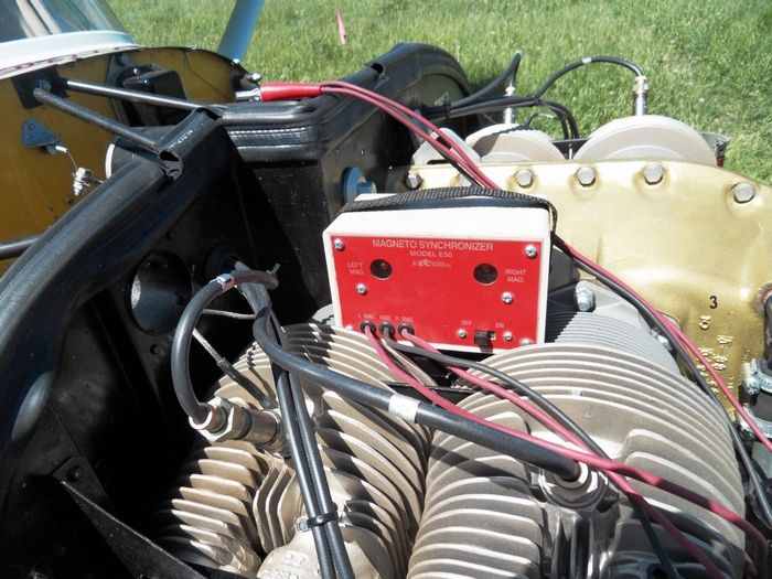

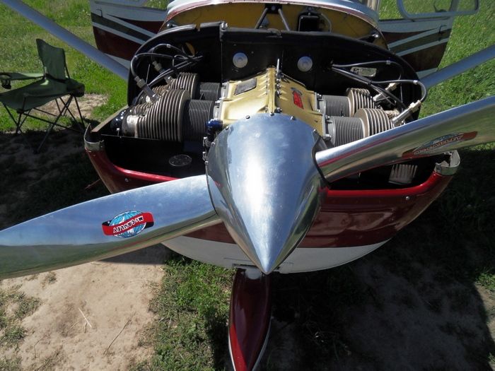

Вот какое счастье мне принесла фортуна...

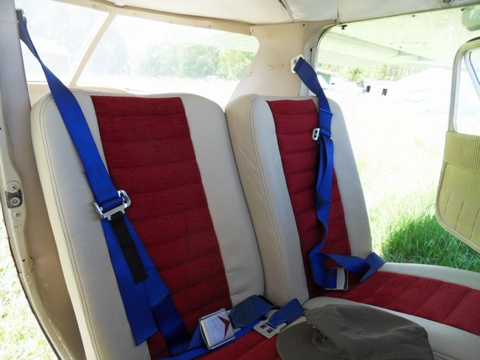

А это вот такие пивязки сшил из не востребованных пряжек и остатков ремней.Сегодня опробовал в полёте и ЦПГ и ремни.Всё работает.
