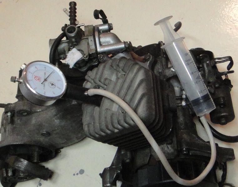

Еще есть резьба, вероятно для контрения индикатора
Ищи винт с накаткой он, должен быть - перед отправкой все проверял по три раза (правда в четыре посылки не вложил трубки). Правда сказать он нафиг не нужен - посадка получилась очень плотная (вначале развернут конус, на конце - цилиндрический посадочный поясок) и практически винт только мешает, но отсылал я его всем.
Сегодня доделал длинные проставки в необходимом количестве, скоро разошлю
По отдельной просьбе для Хирта сделал резьбу 10Х1.
При манипуляциях с  индикатором обязательно зажимай верхнюю часть штока пальцем (у головки) предохраняя его от случайного срабатывания (случайного выбора полного хода)
Поискал, нашел  🙂 Замаскировался в снятом скотче. Но подтверждаю, даже без винта индикатор  держится очень плотно и хорошо

Но, таким образом, закрылась оказия с воздушниками. Домаю, что получателям надо будет зафиксировать две резьбовые детали (без уплотнительного кольца) навечно с помощью локтайта, эпоксидной смолы или еще чего-нибудь. Выпуск штока сделать 32-33 мм от плоскости прилегания кольца к головке цилиндров, т.е. ВМТ будет достигнута после 2-3-х оборотов индикатора.
Вполне возможно (даже наверняка), что длинный шток окажется не соосным корпусу. Дело в том, что технологически прутки тонкого диаметра обрабатываются в цангах, которых у меня нет. Можно чуть "подрихтовать" удлиннитель в требуемую сторону. На коротких штоках соосность более или менее выходила.
