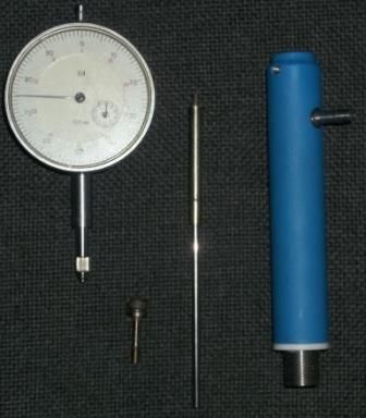

Приветствую Вас DiKey 🙂 тестер опробовал, всё отлично работает. На своём Rotax 277м измерил, получилось 0,05  Спасибо, удачи Вам. 🙂
Сегодня получаю посылку, Спасибо, Дмитрий!  😉 Вопрос: а замеры нужно делать при положении поршня в ВМТ или... ? я так понимаю что как то нужно фиксировать винт или коленвал? короче сначала попробую... дай бог шоб на моём 503 было меньше 0,08
Да, в ВМТ, поршень подводим по показанию индикатора.
Скопирую сюда то, что некоторым писал в личку.
Перед использованием, желательно проверить расстояние от днища поршня в ВМТ до плоскости свечного отверстия штангенциркулем. Оно составляет 30 мм для всех типов (мне известных) двухтактных ротаксов. Выход штока я обычно делал 32-33 мм, что составляло 2-3 оборота стрелки индикатора. Однако было одно сообщение о нехватке этой длины. В крайних изделиях я стал делать вылет штока на 34-35 мм ("с запасом"), при желании можно уменьшить, чтобы не "накручивать" индикатор. В любом случае, первый раз следует аккуратно подводить поршень к ВМТ с установленной приспособой. В шприц можно залить-слить моторного масла, чтобы поршень двигался легче. При манипуляциях с индикатором обязательно следует зажимать пальцем верхнюю часть его штока от случайного срабатывания, прибор точный и, разумеется, небрежного обращения не терпит.
DiKey Добрый день! Прибор получил, очень благодарен!  🙂 Можно пару вопросов для правильных дальнейших моих действий?
1. Вот что имеем:
