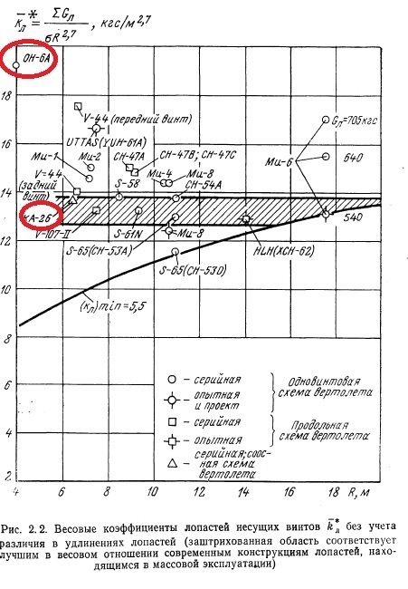

Нужно делать тяжелый несущий винт как на MD500.
Но, как говорил Камов, авторотация редко бывает, а тяжелые лопасти возить все время накладно😢
Компромис искать нужно однако.

Андрей А как понять на R22 не хватает диапазона шага ? То есть не от 0 минимальный шаг?
Я точно не знаю. Просто предполагаю, что видимо нижний упор шага соответствует большому углу лопасти. Такая же проблема была на Роторфлае на авторотации в одноместном, шаг на упоре вниз, а обороты не раскручивались выше 90%. Просто изначально заложили в кинематику колонки малый диапазон шага - на максимальной скорости на верхнем упоре, на авторотации на нижнем, а изменить уже сложно было. По воспоминаниям моих полетов на авторотации Ми-1М, там легко раскручивались обороты выше взлетных на нижнем упоре шага и приходилось его сразу поднимать, чтобы не перекрутить. Я бы делал на нижнем упоре не более +1 град по R0,7.
Спасибо.. У меня есть методическое пособие по технике пилотирования АК1-3 так там написано,что у него винт легкий и не имеет проблем с раскруткой..(при большом падении оборотов). да и у МD 500 винт врде бы не сильно тяжелый... может дело в кол. ве лопастей?
Да, про Ак-1-3 писали, что даже с 50% оборотов раскручивается. Количество лопастей влияет на общую массу и момент инерции винта (что от оборотов сильно зависит). На том же MD-500 лопасти 5 х 11кг, при диаметре 8м и хорде 0,172м и окружная скорость 210м/сек.
11 кг это не так и много (у меня 12кг) На саньке 7 кг... По моему ник писал ,что у сафари 23кг.. вот наверное и дело в количестве.... мд--55кг И ведь вначале 4 было лопасти...

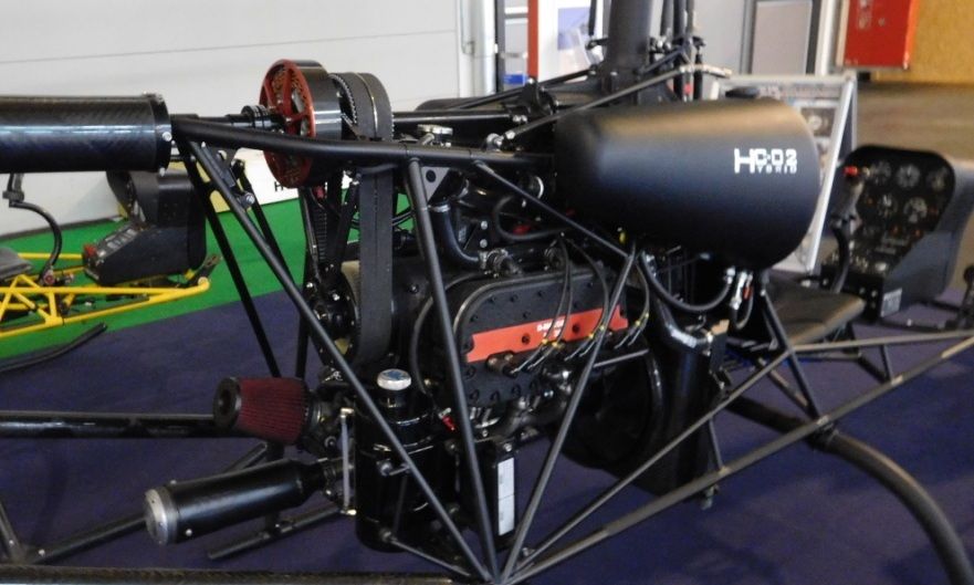

ЗЫ=лучшим решением проблем АВТОРОТАЦИИ видится венгерский вариант
=дополнительный электропривод винтов !
Да, венгерский вариант интересен по безопасности, но те же компромиссные проблемы - возить с собой лишний по весу мощный электромотор и генератор.
Интересно, а в случае короткого замыкания в обмотках электромотор превращается в тормоз несущего винта?

=через однонаправленный подшипник !
Ну да, еще одну обгонную муфту в электродвигатель поставить😢
=лёгонькие,момент там ведь мал !
ЗЫ=более обший вопрос=
вертулетты по своей (ВРЕДНОЙ) натуре сильно шумливы...
оссобенно на взлёте,недалеко от населения.
а ЕЖЕЛИ взлетать на электротяге,тишьком,
а уж подальше на вонючем бенцине ???
