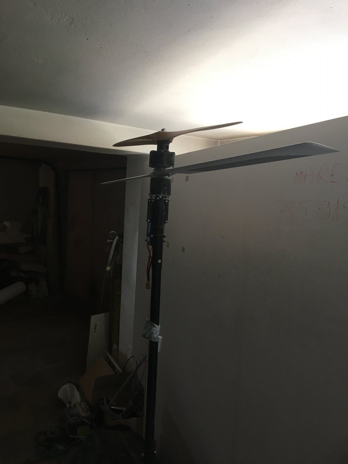

(на снимке=14 кГ/кВт )
А тут хвастаться нечем. Чем ниже удельная мощность, тем ниже и относительная тяга винта. И ниже расчëтная скорость вертолëта. Тут взаимосвязь параметров тоже достаточно жëсткая. Это значит, что вертолëт взлетным весом в 400 кг должен иметь нв диаметром не меньше двадцати метров. И в итоге, вертолëт с такими удельными показателями лететь в горизонте со скоростью бельше 50 км/час не сможет. Про самолëт с таким низкоскоростным вв я ваще молчу.

=под эту ВМУ подцепили через сервомеханизмы коробку с аккумуляторами и четырмья лапами...
=установка взлетала как ракета,летала под радиоконтролем в малом гараже,
но управлять (балансирно) было почти невозможно...
=с ЧЕГО бы это ???

Если вы об этом:
То мне представляется целый комплекс причин нестабильности, основными из которых мне видятся следующие: 1) кроме системы дистанционного ручного перемещения масс (то есть, воздействие, необходимое для изменения пространственного положения плоскости вращения винтов, то есть управляющая балансировка) необходима система стабилизирующего перемещения (то есть, стабилизационная балансировка) этих же масс не только по командам от пульта управления, а и по команде датчиков положения мачты в пространстве; 2) недостаточная масса перемещаемых предметов. То есть соотношение массы перемещяемого груза с массой всего остального не достаточно велико; 3) полностью не скомпенсированные гироскопические моменты двух этих винтов. То есть, гироскопический момент нижнего основного винта скомпенсирован гироскопическим моментом верхнего винта только частично, это значит, что вся система целиком, вполне возможно, имеет ощутимый гироскопический момент со всеми плюшками от наличия "гироскопии". => Хотите наклонить вперëд, но плоскость вращения будет наклоняться и в бок. Лечится применением общего ГШ, хотя бы на основном нижнем винте. Это моë мнение, но могу и ошибаться.

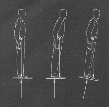

Если вы об этом:
-и нам так (на крестянский ум) казалось,
но получив куклу "Летающая Фея"
=00:05
и познакомившись
с польским вариантом "Платформы Хиллера",
поняли, что тут наблюдается "обратная стабильность"=
=если точка приложения вектора тяги ниже центра масс
то система автостабильна (ЛЕТУН 4)
а ежели наоборот (ЛЕТУН 3, вертулетта),то хочет кувырнуться !
=в модельке перемещалась вся масса кроме мотора и винтов...
=реаутивный момент отсутствовал,
а гироскопического не наблюдалось !
(прямо как у КОСМИТОВ !!!)
Втех двух вариантах гравицап присутствуют по два фактора: 1) расположение центра масс относительно плоскостей вращения двух винтов. Когда центр мас находится выше плоскостей вращения винтов - это фактор увеличивает неустойчивость системы (однозначно, без вариантов). Когда центр масс ниже винтов - увеличивает устойчивость; 2) количество винтов (в ваших случаях 2), тип винтов (в ваших случаях обычные абсолютно жëсткие винты фиксированного шага), взаимное расположение винтов (в ваших случаях либо соосно либо разнесены в одной плоскости), размер винтов (в вашем случае высоконагруженные относительно малого диаметра), расстояние между винтами и поверхностью, над которой аппараты пытаются висеть (в вашем случае либо соосные прямо у поверхности либо разнесëнные но далеко от поверхноти)....
Не хочу много рисовать букав. Напишу только пару тройку фраз. Ваша версия о стабильности в корне не верна. У аппарата с соосными винтами внизу его неустойчивость в полëте полностью компенсируется и балансирной стабилизацией телом и рефлексами пилота и винтами находящимися прямо у поверхности земли (начинает работать эффект "астойчивости" как у плавсредств). Вот вам другой пример нормально и стабильно висящего аппарата с центром масс, расположенным ниже несущей системы:
Да забыл добавить. Платформа с двумя разнесëнными высокорасположенными винтами в принципе является устойчивой системой. Но не является стибилизированной. Связано это с аэродинамикой двух разнесëнных винтов. Их тяга от малейшего ветерка перестает быть равной и аппарат начинает крениться. А побороть развивающееся кренение практически нечем. В отличии от той платформы с соосными низкорасположенными винтами.
И кстати. Игрушечная фея оборудована системой стабилизации в виде гироскопа на разнесëнных горизонтальных шарнирах на поясе с двух сторон. Этот гироскоп управляет углами установки лопастей верхнего винта и помогает игрушке оставаться в пространстве в вертикальном положении. Уберите эти гироскопы и игрушка перестанет быть стабильной будет лететь туда куда ей надо и кувыркаться, переворачиваться прямо в воздухе. Если у вас эта игрушка есть в наличии, то попробуйте провести такой эксперимент.

Тут нужно осознать самое важное : если центр масс выше винта/винтов, то система априори неустойчива. Если ниже, то - устойчива. Стабилизация- это уже совершенно другое.
