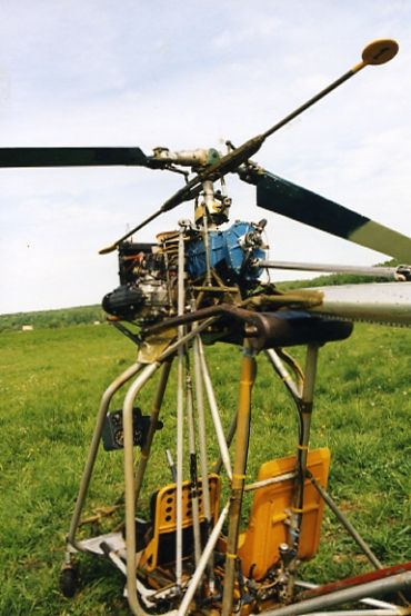

Но вот по незнанию отсоединил хвост от редуктора - это плохо! Василий Артемчук тоже так делал на первом  АВ-1, и объяснял точно также -потеря качества на авторотации.
На АВ-2(владельцем коего я являлся) была практически  та же схема привода и управления, что и у закарпатского Фёдора Митюка:
- система стабилизации ротора Белла,
- главный редуктор из автомобильного  заднего моста,
- отключаемый на авторотации рулевой винт,
- отсутствие демпферов горизонтального взмаха лопастей НВ,тоже очень ВАЖНАЯ деталь ВСЕХ конструкций Артемчука, на которую мало кто обращает внимание .

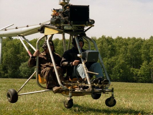

В итоге был построен двухместный вариант летающего вертолёта с двигателем мощностью 90 !(фактически 75-80!!!) л.с,с   сдвоенным управлением, весом пустого 250!!! кг(на самом деле оказалось даже 230кг.). Это был уникальный в своём роде летающий вертолёт, который, к сожалению, так и не был до конца облётан и введен в эксплуатацию.

На висении:

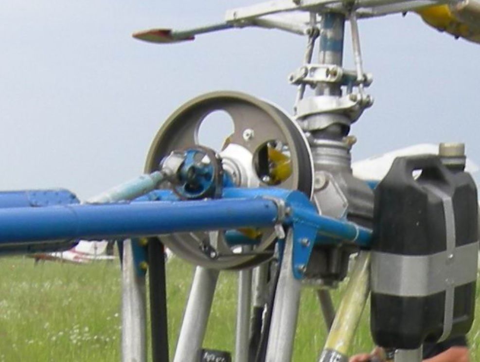

Фото АВ-3. Видно соединение хвостового вала со шкивом через кардан и тормоз НВ.
    67,1 КБ · Просмотры: 627
vert сказал(а):
Фото Ав-3. Видно соединение хвостового вала со шкивом через кардан.
Так же через кардан был соединён рулевой винт и на АВ-2, но он подключался к главной трансмиссии через обгонную муфту, думаю, что и здесь тот же принцип.
Возможно, я то думал, что на третьем аппарате как у всех... 🙁
Хотя, судя по фото шкив тормоза НВ жестко соединен с хвостовым валом? Тормоз НВ  же должен тормозить без двигателя! А обгонная видимо встроена в большой шкив.
Интересно на летающих аппаратах было ли у кого тоже такое решение - отключать ХВ на РСНВ?
