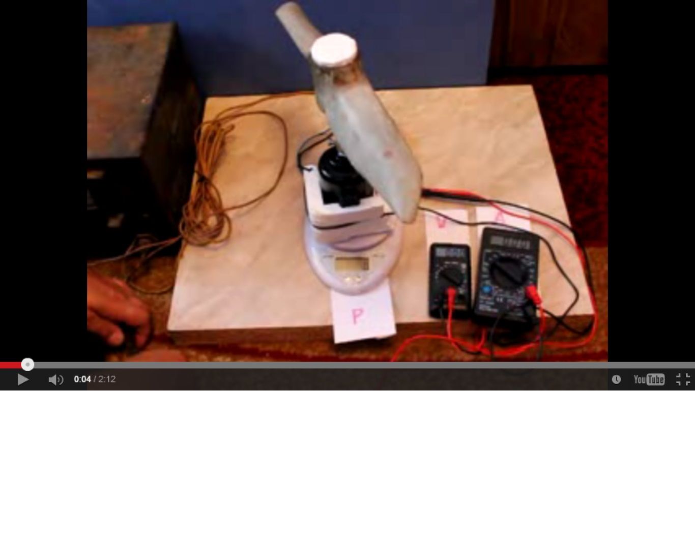

Вот данные Вашего эксперимента: -
    61,5 КБ · Просмотры: 246

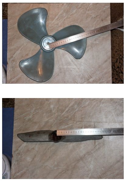

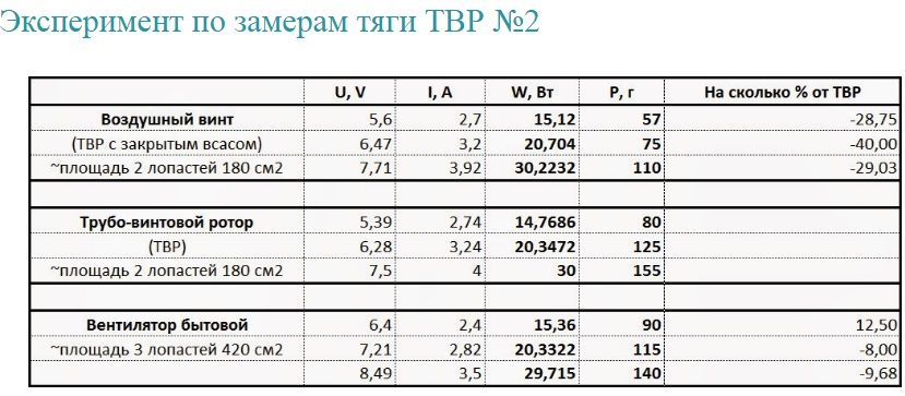

Вот с этими винтами: -
    38,6 КБ · Просмотры: 227
    72,3 КБ · Просмотры: 214
Вывод: -  эксперимент проведён крайне не корректно.
Сравнивать вы должны были не с крыльчаткой бытового вентилятора, а с обычным воздушным винтом какой нибудь авиамодельки, равного диаметра (380 мм) и рассчитанного примерно на ту же мощность эл.двигателя.
Чё у Вас там получилось?
Мощность = 30 Вт и тяга 155 грамм. ?
Чёта пока не могу найти номограмму для авиамодельных воздушных винтов.

Уже сравнили на 90 Вт этот же прототип показал больше 500 гр.
Но главное вы посмотрите на таблицы моделирования и расчетов в программе ANSYS , особенно таблицы 1.2 (в Презентации они есть)
Нет, так не пойдёт.
Это не сравнение.
Сравнивать надо с мощностью именно 30 Вт.
Есть такие данные?
А почему собственно не пойдет мы испытывали ТВР с идеальным винтом такого же диаметра (точнее на 3 мм больше) Промежуточный замер ТВР при 36Вт - 200 гр

И кстати, не могли бы Вы описать тут тот идеальный винт, который Вы сравнивали с Вашим канальным.
А что описывать стандартный винт ВВ для моделей, китайского производства, которых полно в магазинах для авиамоделистов, он например и уже и весил почти в 10 раз меньше этого нашего прототипа, но по диаметру наиболее близко соответствовал.
А где данные объективного контроля?
Я не вижу цифр вот такого же вида: -
