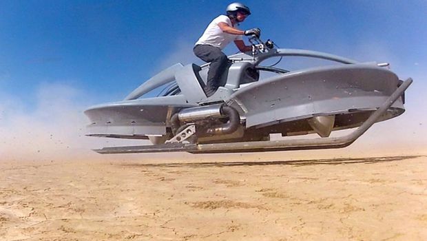

Основная проблема в концепции dok133 состоит в том, что из-за сильного наклона
плоскостей вращения винтов приблизиться к поверхности земли максимально близко не получится.
Из-за опасности гребануть концами лопастей по этой поверхности а за одно перемолоть в фарш все тела, которые по той поверхности будут сваливать во все стороны при виде этого монстра.
Возмите, к примеру, те аэробайки, которые начинают появляться.
Это те, у которых наездник находится над винтами (один из вариантов см. на картинке).
Эти аппараты хороши тем, что экранный эффект у них выполняет функцию устойчивасти по высоте.
При неизменной мощности, подводимой к двум винтами при уменьшении расстояния до поверхности тяга винтов растёт, а при увеличении расстояния - тяга снижается.
Благодаря этому эффекту аппарат становится устойчивым по высоте.
Работает воздушная подушка.
Благодаря ей этот байк в той комплектации подняться выше одного метра вряд ли сможет
Но там расстояние от плоскости вращения винтов (или от нижнего среза кольцевого ограждения винтов) меньше диаметра винтов наверное раз в 5...7.
И кстати.
У этого байка оси вращения сходятся хоть и высоко, но именно сверху.
Это способствует увеличению устойчивасти этого аппарата в продольном направлении (по тангажу).
И тоже благодаря эффекту воздушной подушки !
А в варианте концепции dok133 аппарат будет шиииииибко неустойчивым.
И кстати.
