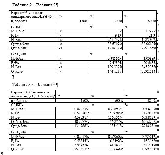

    61,5 КБ · Просмотры: 193
Обратите внимание  на таблицу с 1 вариантом, максимальная тяга и кпд

Ну вот меня критиковали за многословие и не конкретику, а сами...Вот давайте попробуем без таких слов как "некоторых" - говорите прямо я не кисейная барышня, обтекаемость в данном случае не нужна и даже не уместна. Вот если вы на самом деле хотите разобраться, то начинать нужно именно с главных, так сказать, реперных моментах исходного понимания идеи,, если по другому ,со всякими там допусками и предположениями, мы точно запутаемся и уйдем от сути
Некоторые - это такие, как:
- "аэродинамика" ;
- "аэродинамика водоздушного винта" ;
- "аэродинамика несущего винта вертолёта".

Дайте данные (размеры) того винта, который испытывали лично Вы.
Вам для информации: -
Средненький (не идеальный) винт для электроавиамоделек, диаметром 7...8 дюймов с двигателем, мощностью  30 Вт выдаёт порядка 240 грамм тяги.
Но это винт:
- во-первых примерно в два раза меньшего диаметра, чем Ваш 380 миллиметровый.
   Если удастся найти винт, рассчитанный на мощность 30 Вт, и при этом он будет иметь 380 мм
   в диаметре, то тяга этого винта вырастит не меньше, чем в два раза.
   То есть, тяга будет равна не меньше 500 грамм.
   Вы можете себе представить очертания такого винта?
   Вот я могу.
   Это будет двухлопастный винт, диаметром 380 мм, с хордой лопасти (средней хордой) не больше
   десяти миллиметров, с толщиной профиля лопасти не больше 13 %, имеющий
   геометрическую (порядка 40 градусов) и аэродинамическую (только сужение, которое = 2) крутку.
   Как Вы считаете, сможете ли Вы в такой лопасти проделать продольный канал для протекания воздуха от
   комля к концу в количестве, достаточном для создания чего-то там более-менее
   серьёзного, типа, реактивной струйки ???
- а во-вторых, этот винт (который 7...8 дюймов) является скоростным.
   То есть, этот винт предназначен для самолётика, который летает с относительно высокой
   скоростью, а не для создания статической тяги и висения на месте.
   Если этот же винт (7...8 дюймов) немного изменить с рассчётом только на создание статической тяги,
   то его тяга станет значительно больше этих 240 грамм.

Вы знаете чем были продиктованы такие относительные размеры лопасти несущего винта вертолёта?
На сколько я понял, какой-то эффект можно ожидать от Вашего канального винта только в том случае, если его относительные размеры (пропорции) будут соответствовать тем, которые были у Вашего винта на видеоролике.
Это, я так понимаю, необходимо для того, чтобы обеспечить требуемый расход воздуха, проходящего внутри лопасти.
А именно:
- хорда лопасти (средняя) ........................................... 11,8 % от диаметра винта;
- высота профиля лопасти ........................................... 12 %  от хорды лопасти.
Вы себе представляете какая хорда будет у лопасти НВ вертолёта, допустим, Робинсона R44 ???
Отвечу за Вас.
Хорда будет равна примерно 1200 мм., то есть 1,2 метра.
Высота профиля лопасти будет равна примерно 150 мм., или 15 см.
Во-первых, представьте себе сколько должна будет весить одна такая лопасть.
А во-вторых, представьте себе какой мощности должен быть двигатель вертолёта с такими вот лопастями-крыльями...
Ну получите Вы прибавку на этом вот винте порядка десяти процентов при открытом внутреннем канале в сравнении с закрытым каналом и вместо шестисорт лошадиных сил при закрытом канале Вы с открытым каналом будете затрачивать пятьсотсорок лошединых сил.
Но какой толк от этой прибавки если в итоге такое креативное изменение лопастей привело к неоправданному росту потребной мощности, к росту массы элементов конструкции и в итоге к снижению и веса полезной нагрузки, и дальности полёта?????
