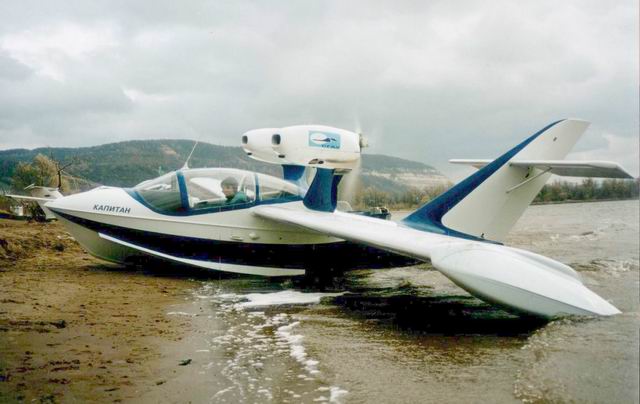

Впрочем высокорасположенное крыло и тянущая схема ни при чем. Мы строили самолет Капитан по схеме Лэйка у него мореходность тоже была очень приличная. На видео можно посмотреть.
http://youtu.be/0iWwJnsK6Qs
Все дело в лодке. Все таки у Лэйка килеватость очень маленькая.

Перегрузка при посадке и допустимая высота волны сильно зависят от угла килеватости лодки на редане.
Для сравнения у Лэйка этот угол 13град, у Капитана 17град, у Л-42 20град. !

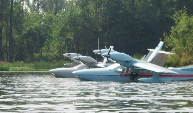

Вот то то и оно, что Лэйк - не совсем то что нужно в Росии. вопревых - 100лл !! ! !!! Во вторых - низкая мореходность и грузоподьемность ограничена. Страшновато лететь на неизвестный гидродром где может быть волна. И эксплуатация с грунта и особенно с лыж - вообще непонятна.
Все таки отечественные самолеты правильно сдвинуты в сторону меньших скоростей но большей грузоподьемности и мореходности, с хвостовой опорой.
Это все из практики и у Бориса и у Анненкова сделано. Для сравнения у Лэйка площадь крыла 16кв.м., у Че-25 она 17,5кв.м., а у Л-42 крыло 20кв.м. !
