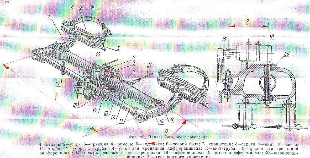

Вопрос к знатокам и тем, кто работеает с "железом".
Блок педалей ЛаГГа перешел на Ла-5,7,9?
Если перешел - с изменениями или нет?
Интересуют размеры между осями педалей, осями крепления и угол отклонения педали - показал на скане.
    228,4 КБ · Просмотры: 321
К сожалению у меня нет подробных чертежей Ла-5 и т.д. но показанные на рисунке с 90% уверенностью могу отнести к конструкции Ла-5. Покрайней мере педали, "параллелограмм", приливы упоров на "параллелограмме" соответствуют "лавке".
Судя по конструкции - наврядли меняли технологическую оснастку, скорее всего использовали одни и те же.
