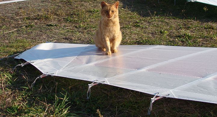

Ув. авиаторы! Сейчас я собираю крыло дельталета. Возник вопрос-как между собой соединяются длинные латы крыла и латы лобика? В передней части они просто упираются в карманы, а в задней части как стыкуются? дайте пожалуйста фото. Заранее спаибо
Не совсем понятен вопрос.
Обычная лата она цельная, согнутая по профилю в передней части и прямая дальше, нет никаких отдельных "длинные латы крыла и латы лобика".
Вставляется в латкарман паруса, носиком упирается в зашивку латкармана, а хвостовая часть торчит из паруса. На хвостовую часть натягивается шнурок-петля, который и фиксирует лату в парусе, а заодно и парус натягивает.
Фото прилагается. (взял на сайте Аэрос)
Или имелись ввиду верхние и нижние латы?
