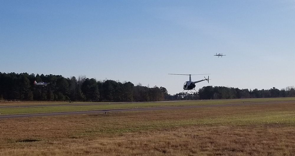

В общем, Бланик перегнали. Я уже рассказывал про этот необычайно доброжелательный и активный аэропорт. Все было в его лучших традициях - самолеты и вертолеты толкались на взлетке, рулежках и в воздухе, а парашютисты прыгали. Ну а мы, привязав Бланик разъехались по домам.

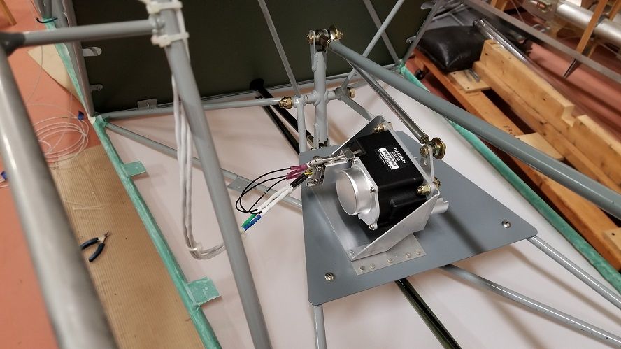

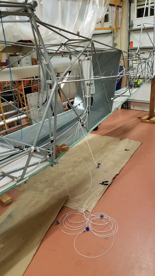

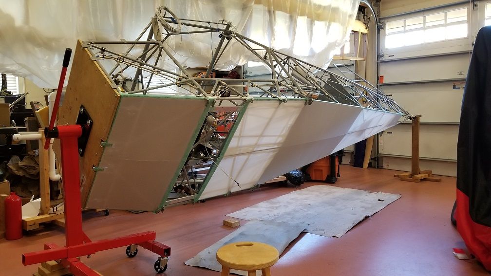

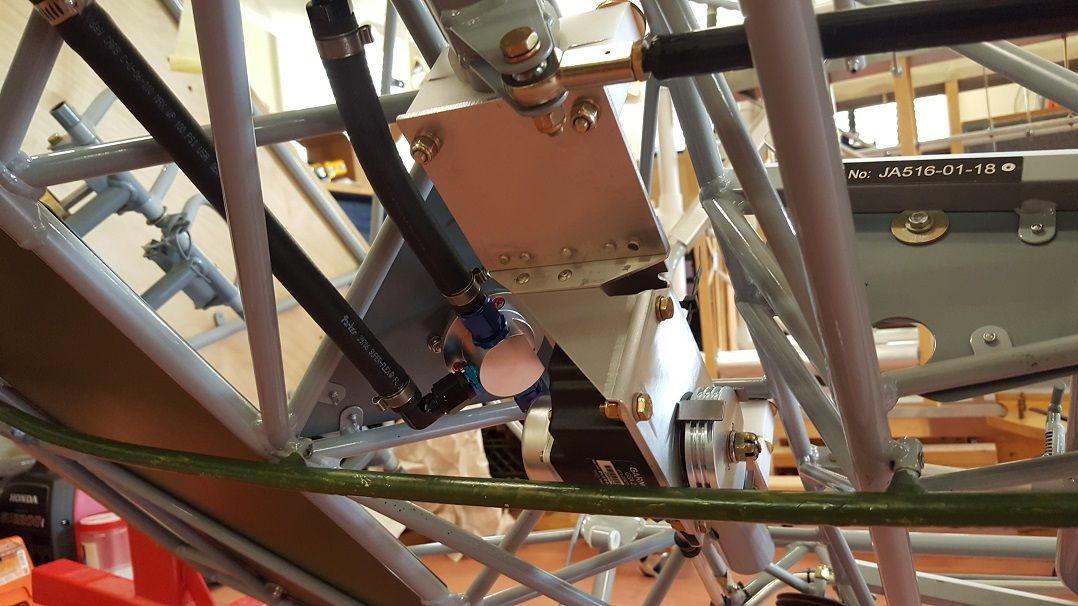

Строим потихоньку. Кое-какие провода надо протянуть перед тем, как продолжить обтягивать фюзеляж.
А access panels не предусмотрены, и потом легче обслуживать, а не мучится с всякими удлинителями и приспособами ?
Нет понятно, что первоначальный монтаж выполняется с максимально возможным доступом, просто не заметил на "ферме" соответствующих "рамок" для панельки
Там запросто можно добраться изнутри, просто это труднее и поэтому я это делаю до обтяжки. Поэтому и нет там смотровых лючков. При тканевой обшивке, кстати, не нужны "рамки" на ферме или каркасе, во всяком случае в большинстве случаев. Рамка для лючка наклеивается прямо на ткань и ткань потом внутри нее вырезается.
Там где надо все будет. Например, в оригинале нижняя часть фюзеляжа обтягивается одним куском ткани, а у меня, как видите, оставлено открытое пространство под органами управления. Это сделано для доступа к сервоприводу автопилота, который на этих самолетах обычно не ставится. Это пространство будет закрыто алюминиевым листом на винтах. Для этого я и рамку там установил. Эта модификация была сделана мной по просьбе моей супруги, она хочет иметь автопилот. Как говорится - для любимого дружка и сережку из ушкА. ;)

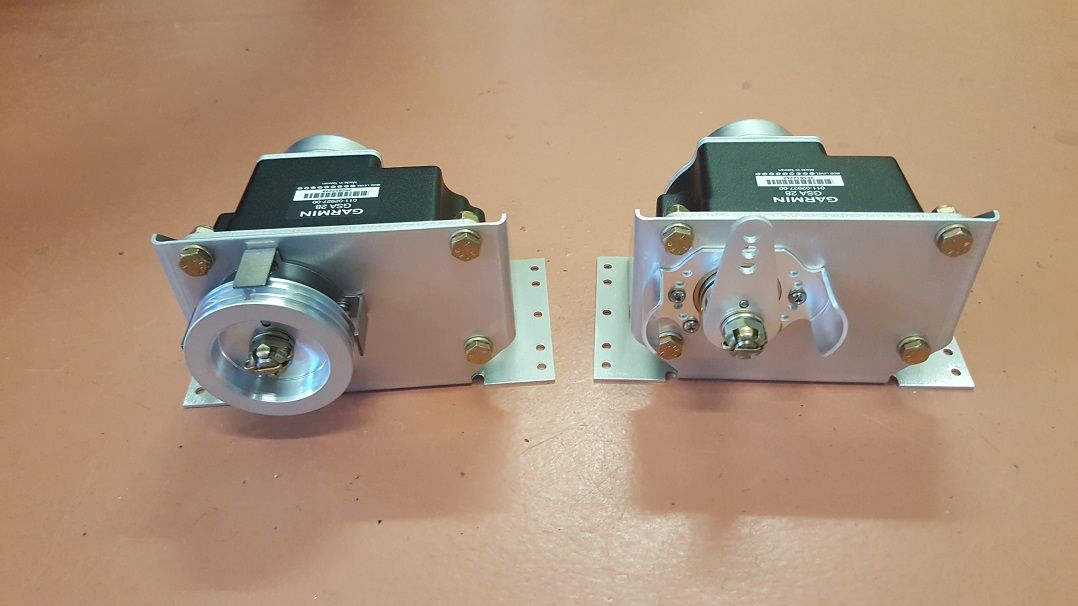

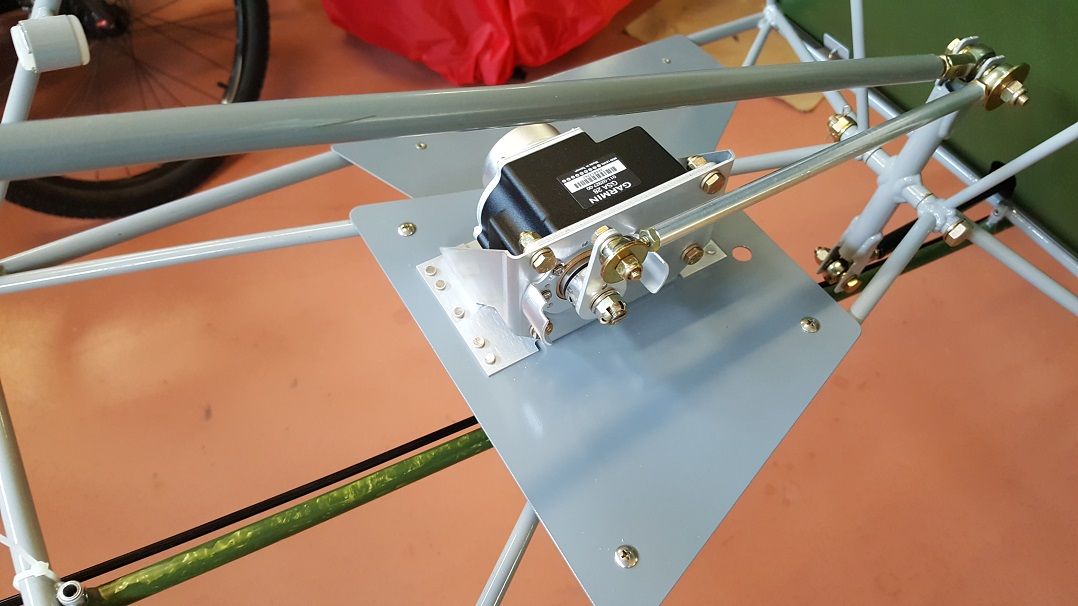

Можете поподробней об этом рассказать - что за блок управления, откуда он берёт информацию о заданных параметрах полёта и отклонениях, какие приводы, как собираетесь их к системам управления самолётом подключать?
Все очень просто - там будет стоять Garmin G3X со всей необходимой обвязкой. Сервы тоже для него, родные. Пришлось, правда, поломать голову как их туда приспособить, но я справился и сумел найти на форумах, как это можно сделать. Ну и свои идеи добавил. ;)
Гут, спасиб! Теперь знаю кого пытать, когда до дела дойдёт 😄
