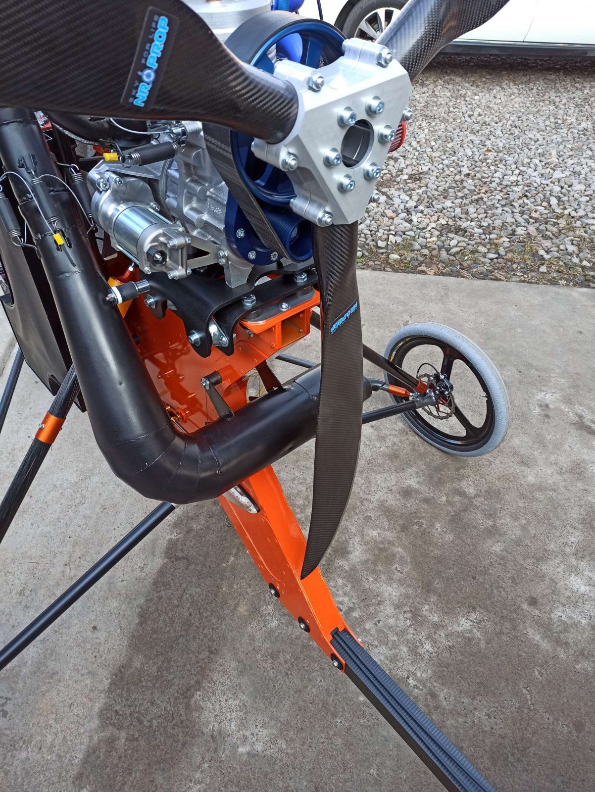

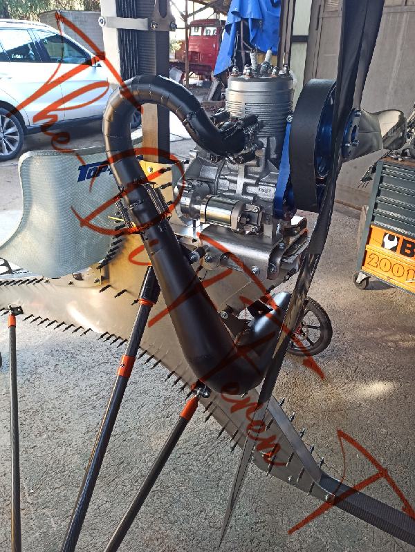

Да я имел дело с таким мотором потом поменял на ротакс
Su cosa lo avevi montato? Ch supporto motore aveva? Quanti silent bloc usava il castello motore? Hai delle foto?
На что вы его установили? Какая у него была опора двигателя? Сколько сайлентблоков использовалось в подвеске двигателя? У вас есть фото?

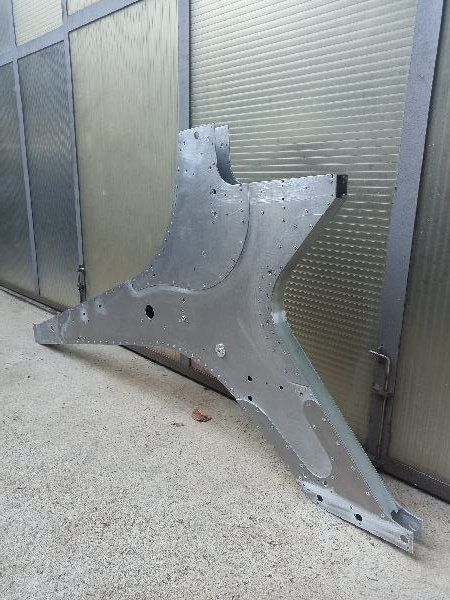

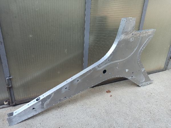

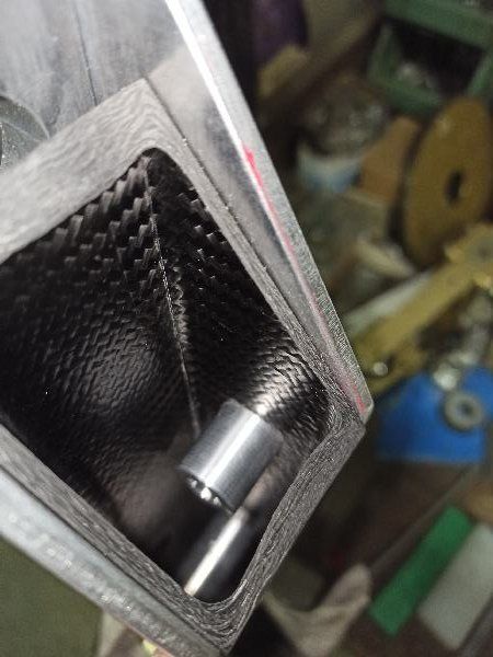

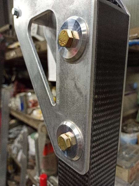

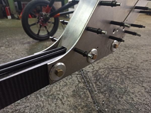

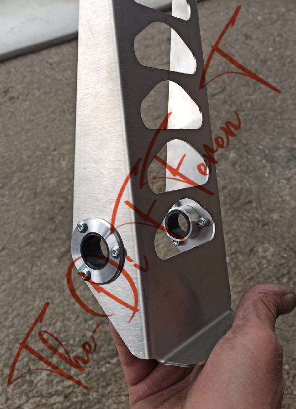

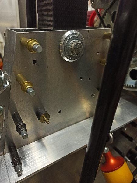

Лука, покажите внутренности рамы. Квадратные карбоновые трубы рамы покупные или сами клеили?
Luca, mostra l'interno della cornice. I tubi quadrati in carbonio del telaio vengono acquistati o incollati da soli?

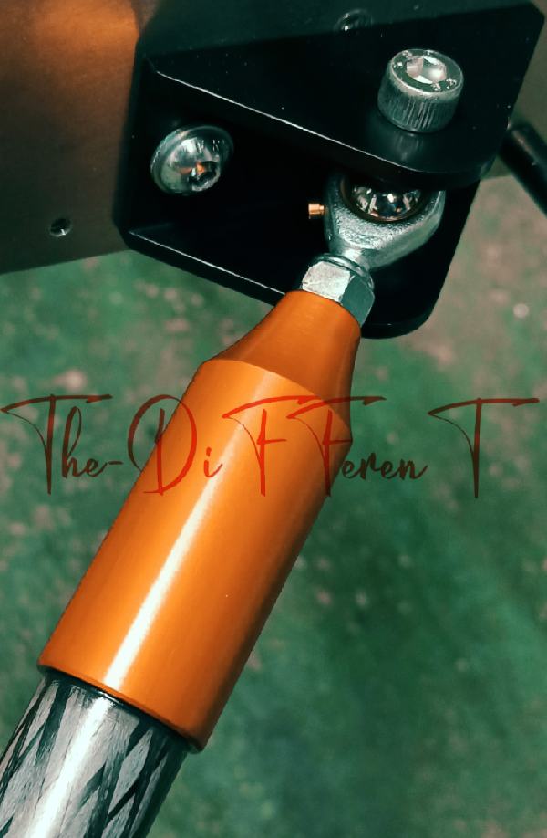

Трубки Marcons не приклеиваются к раме, они крепятся к раме и к головке с помощью этих штифтов в regal 7075, струженных до нуля по толщине рамы, чтобы не деформировать трубу.
Как трубы крепятся я давно понял. Я хотел узнать происхождение самих карбоновых труб. Это готовое заводское изделие или вы сами выклеивали эти трубы.
Ho capito come vengono fissati i tubi molto tempo fa. Volevo conoscere l'origine dei tubi in carbonio. È un prodotto di fabbrica finito o hai incollato tu stesso questi tubi?
Fornisci un link al venditore di questi tubi.
представляет собой трубку, изготовленную в металлическом состоянии с перекрестием 45 ° из саржи200 и обработанную в автоклаве специализированной компанией.

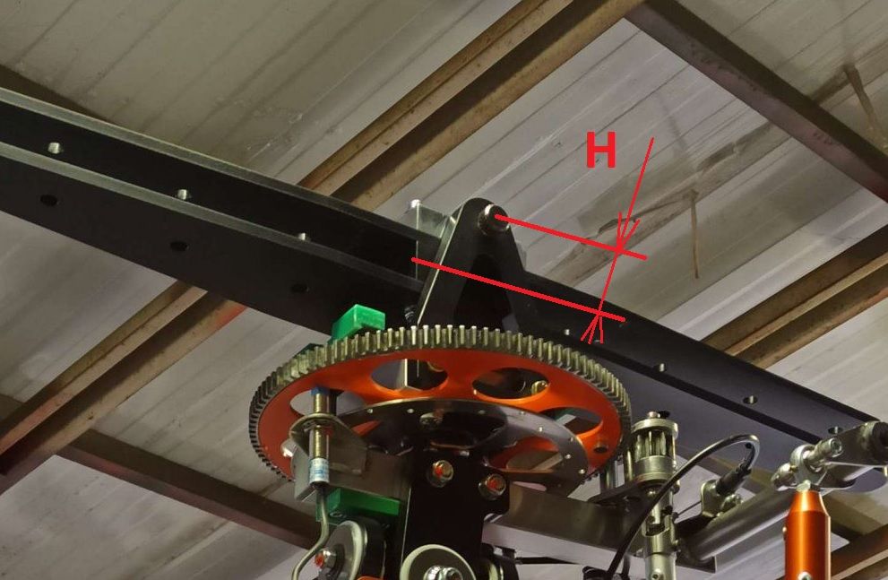

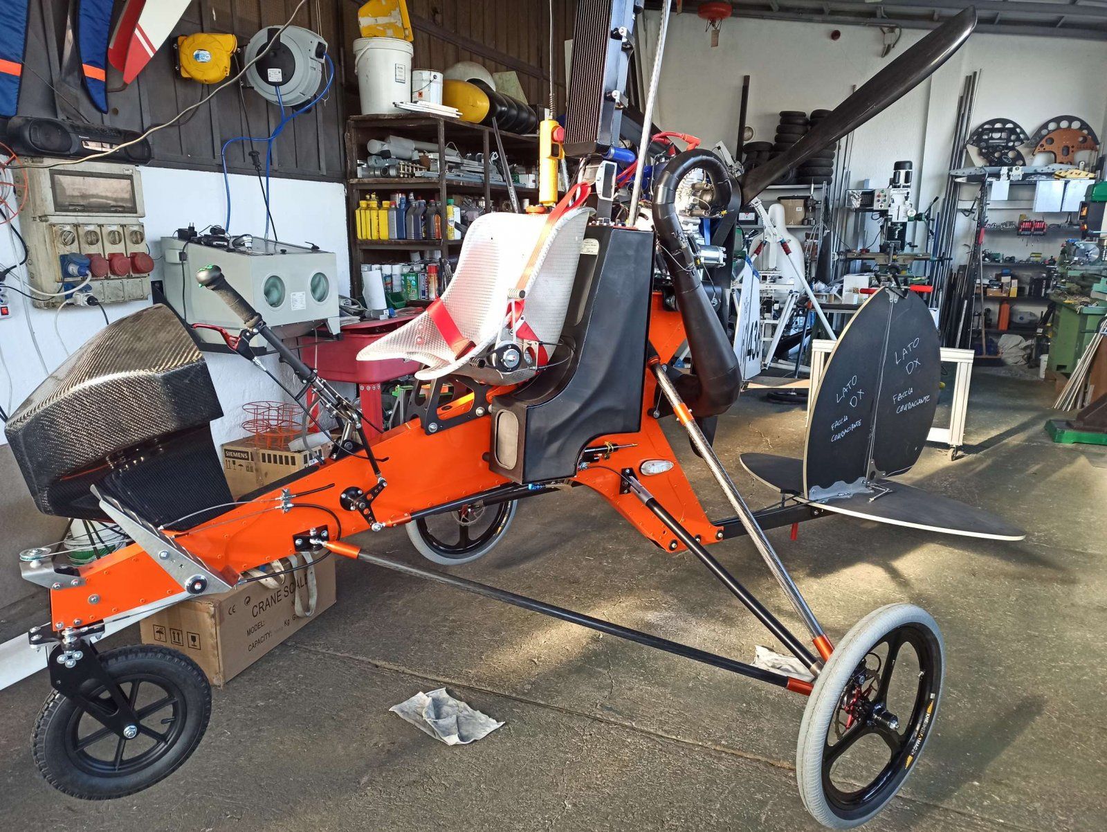

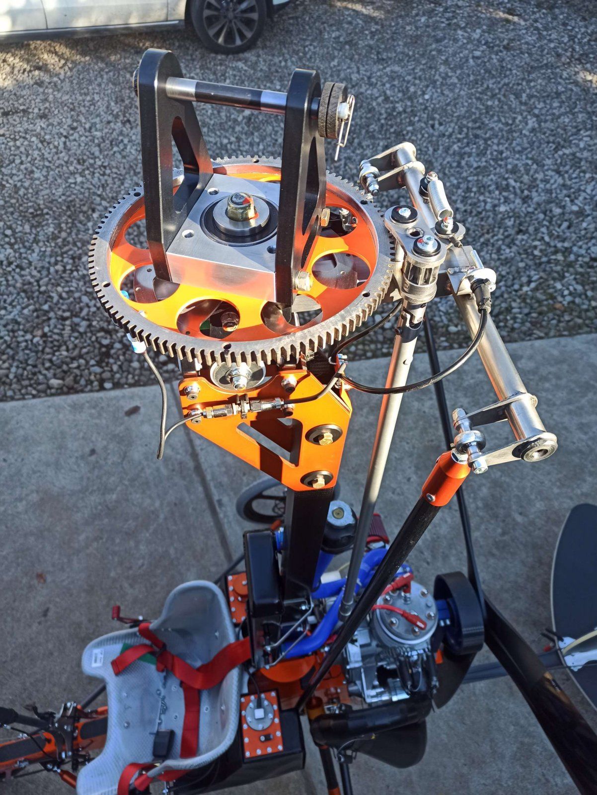

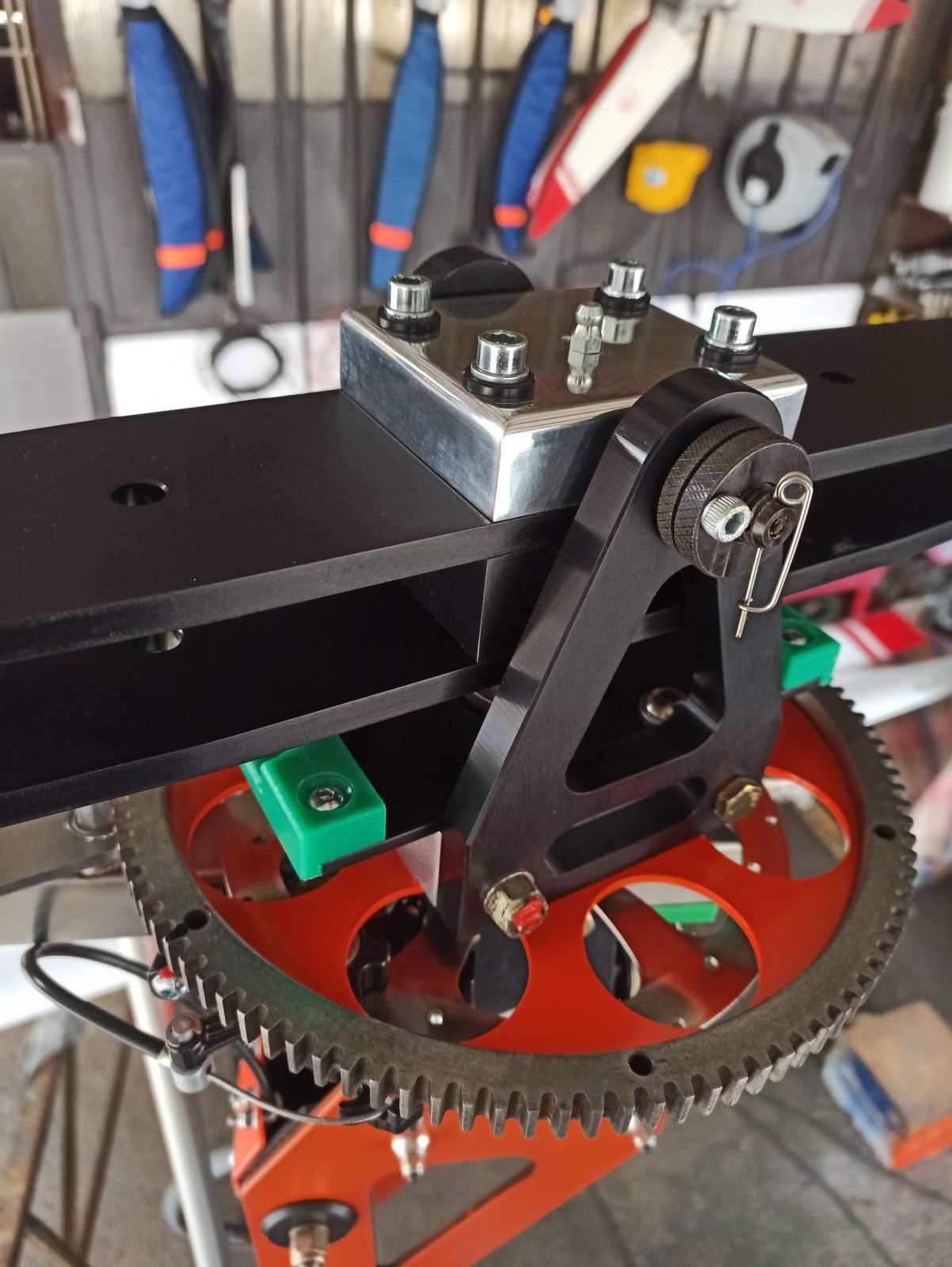

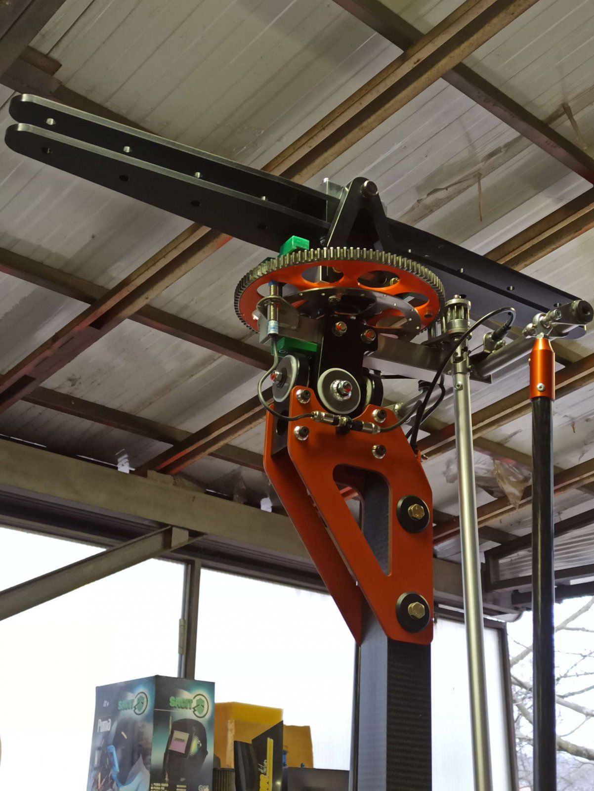

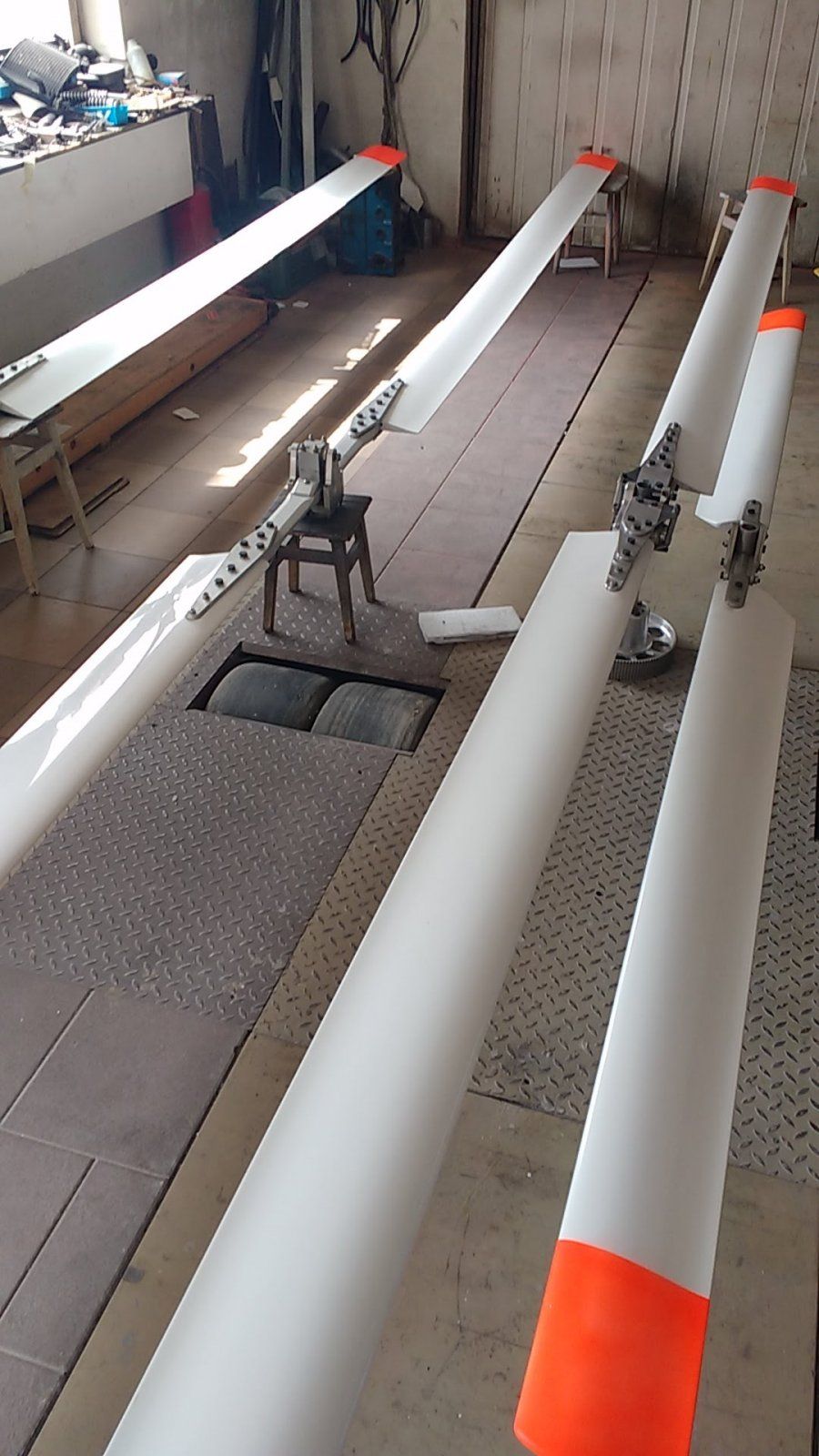

А почему у Вас такое малое расстояние Н ? У Вас тяжелые лопасти?
Какой у Вас диаметр ротора и сколько весит лопасть?
_________________________________________________________________________
E perché hai una distanza H così piccola? Hai lame pesanti?
Qual è il diametro del tuo rotore e quanto pesa la lama?
