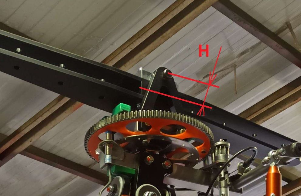

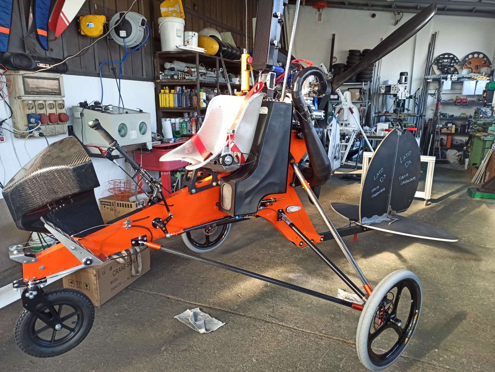

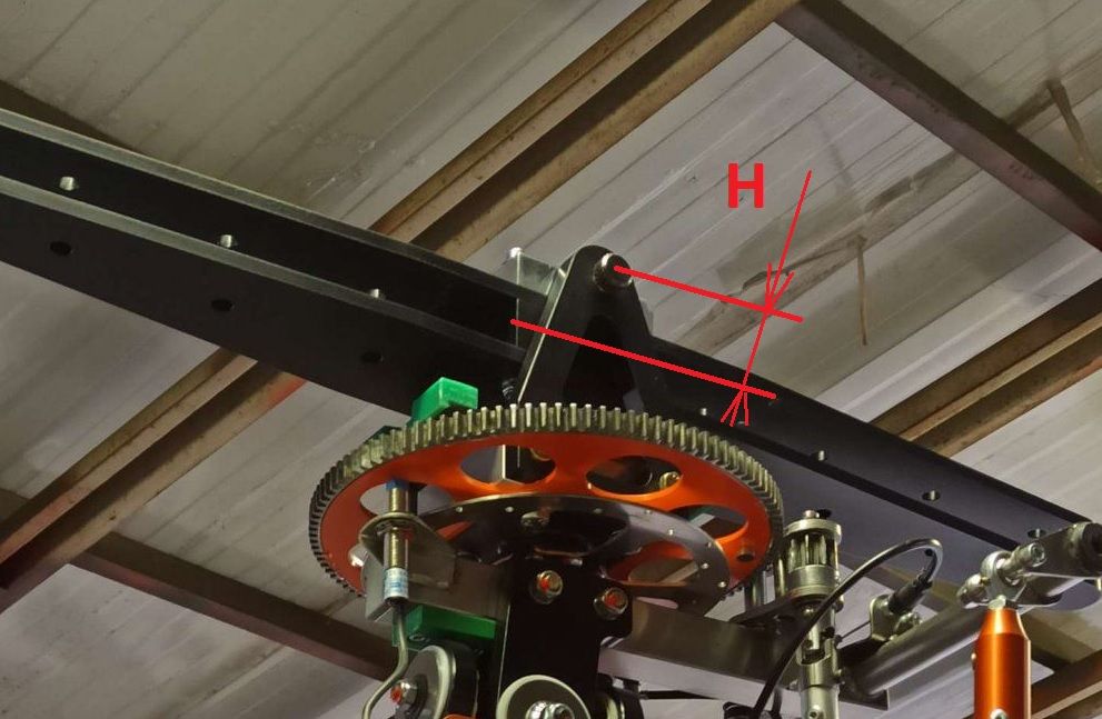

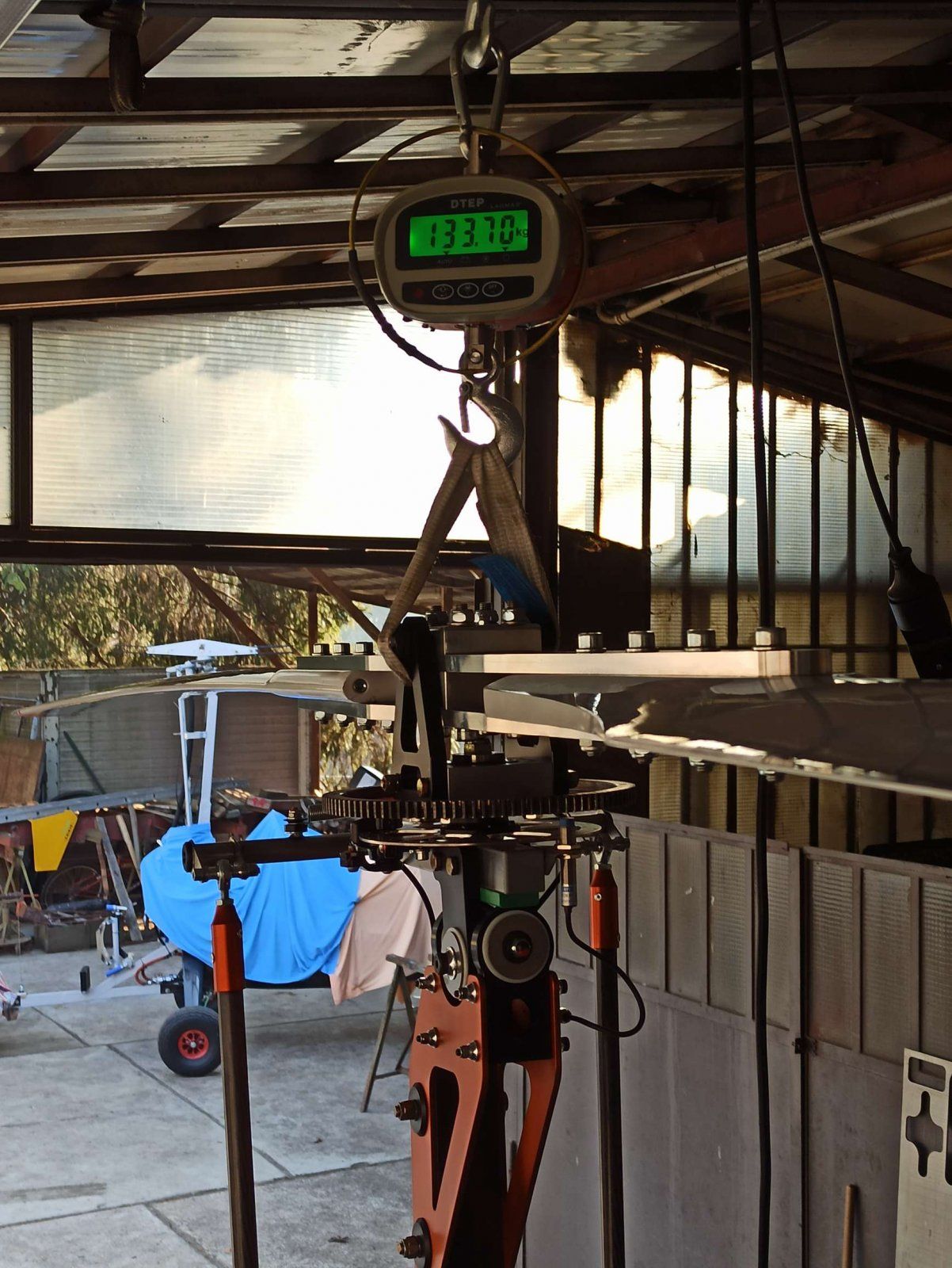

А почему у Вас такое малое расстояние Н ? У Вас тяжелые лопасти?
Какой у Вас диаметр ротора и сколько весит лопасть?
_________________________________________________________________________
E perché hai una distanza H così piccola? Hai lame pesanti?
Qual è il diametro del tuo rotore e quanto pesa la lama?

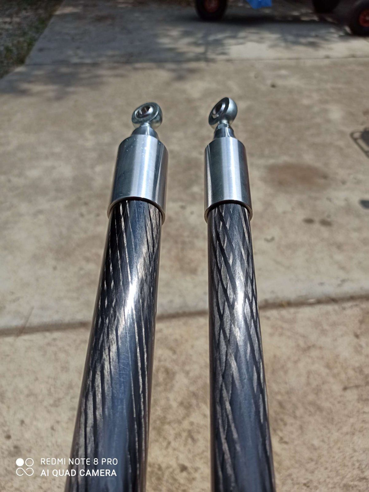

Угол закрылка 8° диаметр несущего винта 7.20м вес лопасти 8.5кг

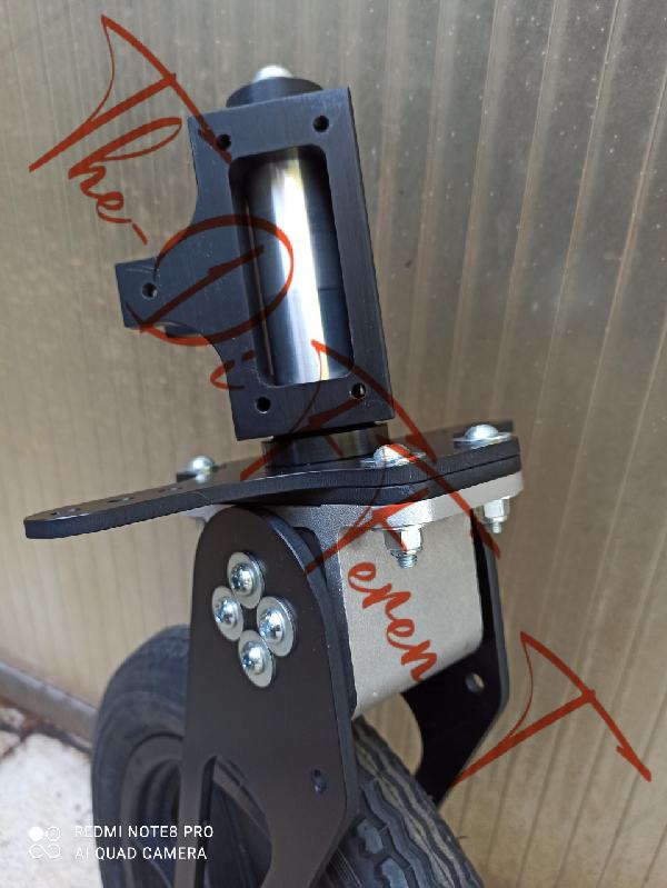

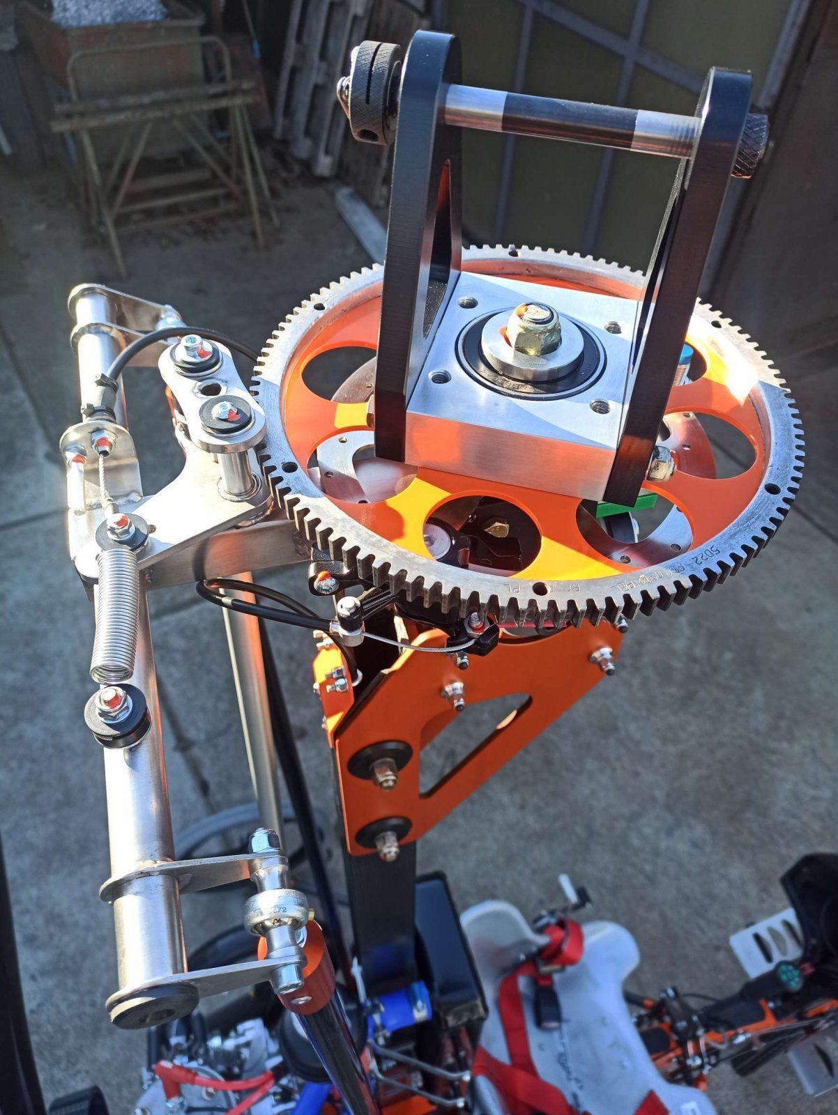

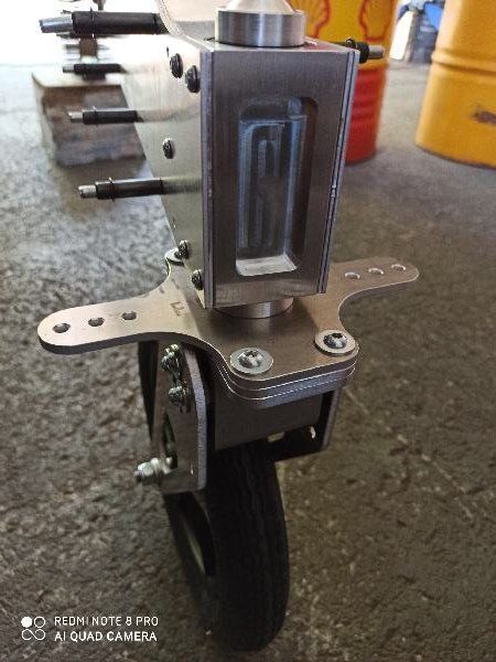

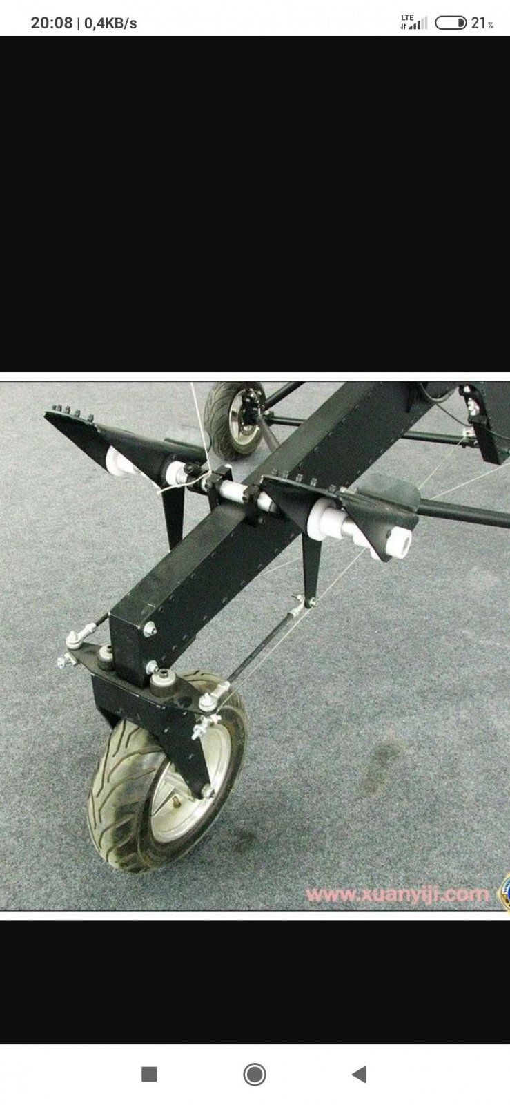

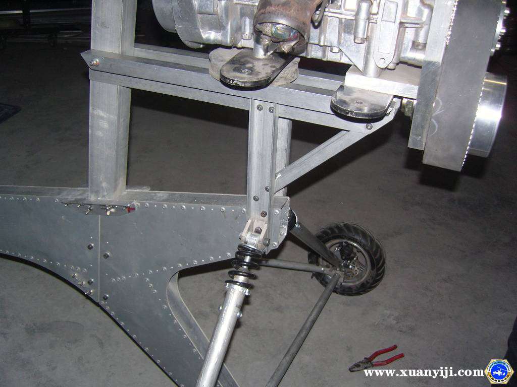

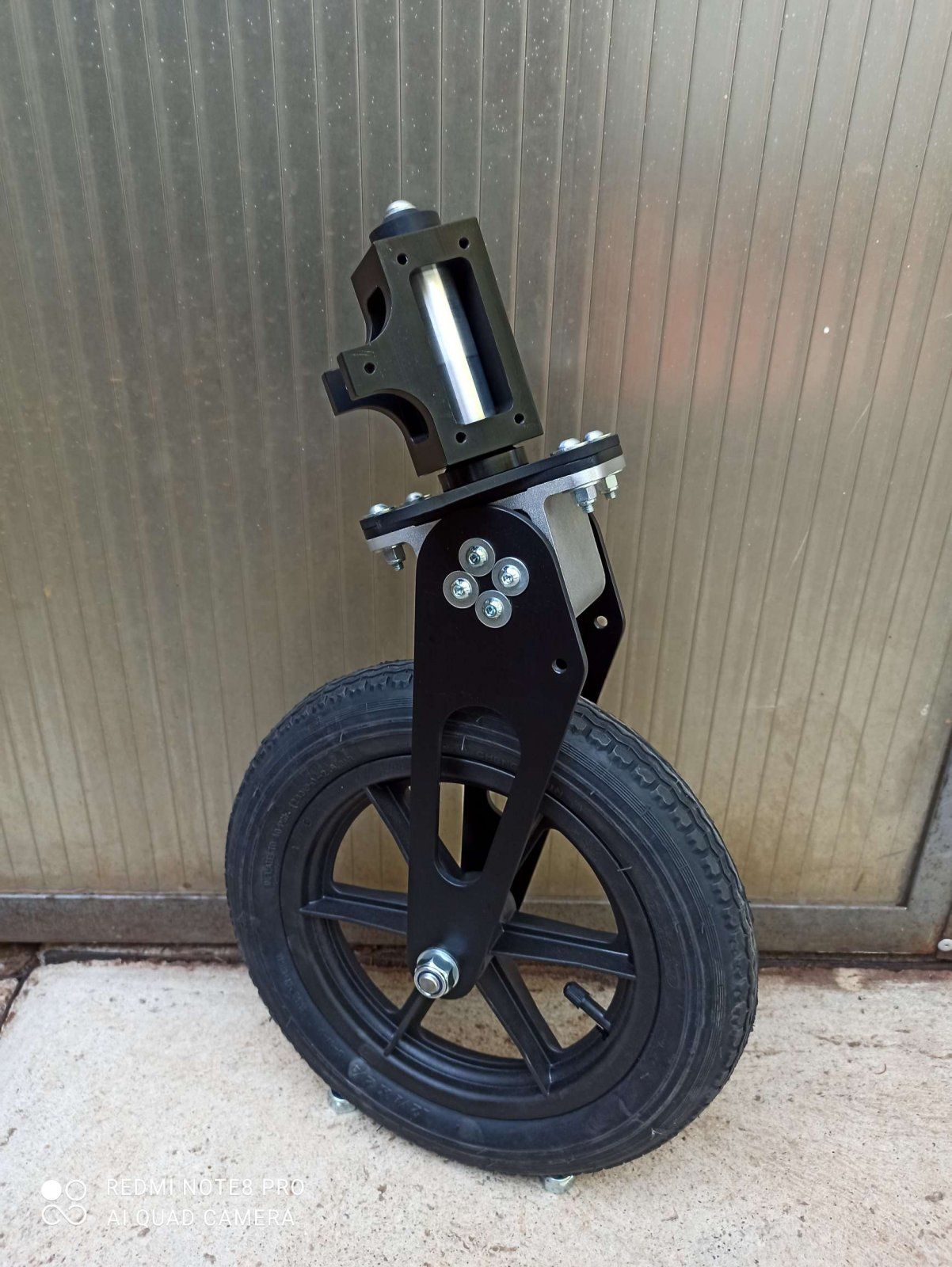

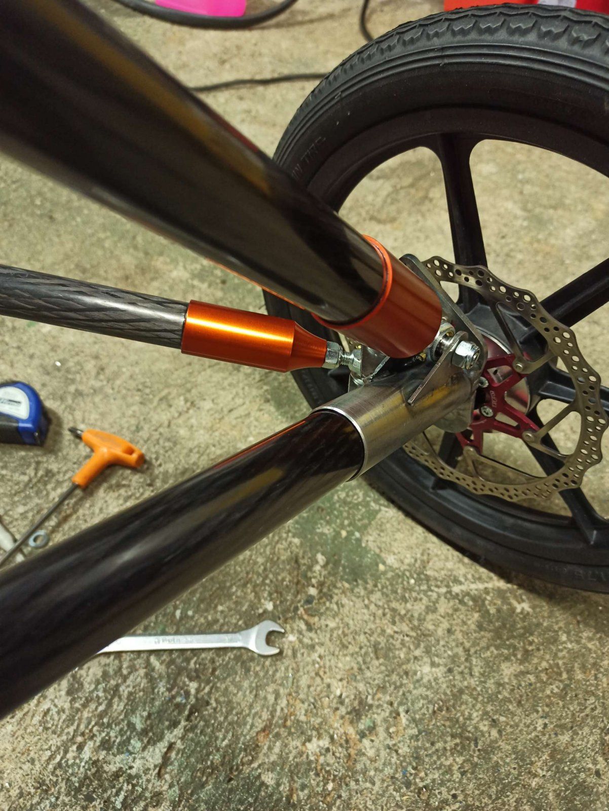

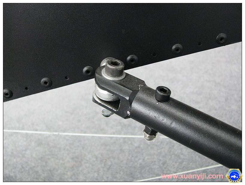

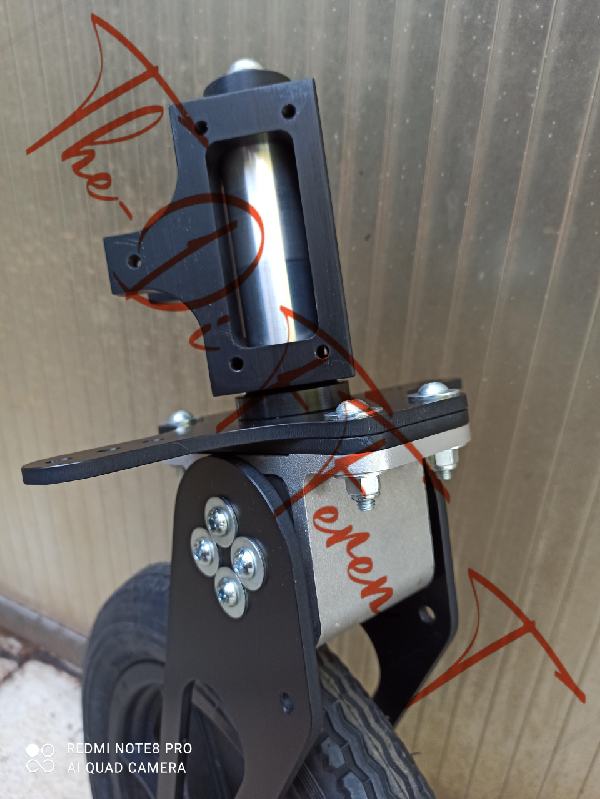

Мне здесь понравилось. единственное , это передняя вилка !
Как торсион резиновый у прицепов.
Но я ее видел раньше на другом аппарате.
Карбон не оправдывает себя. Экономия кг 5 , не больше.
И эту схему. лет 10 назад видел.
единственное что новое , так это пестрый раскрасс !

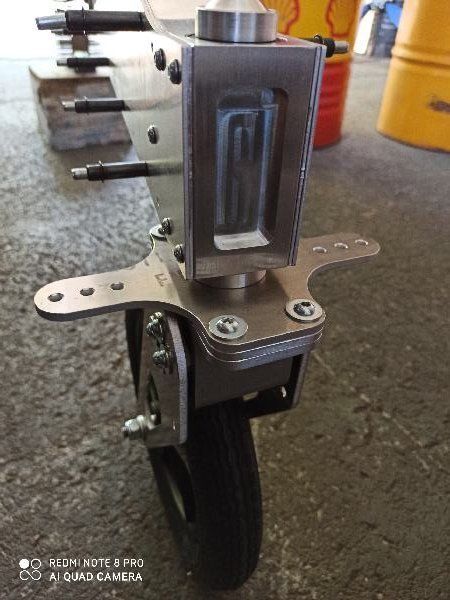

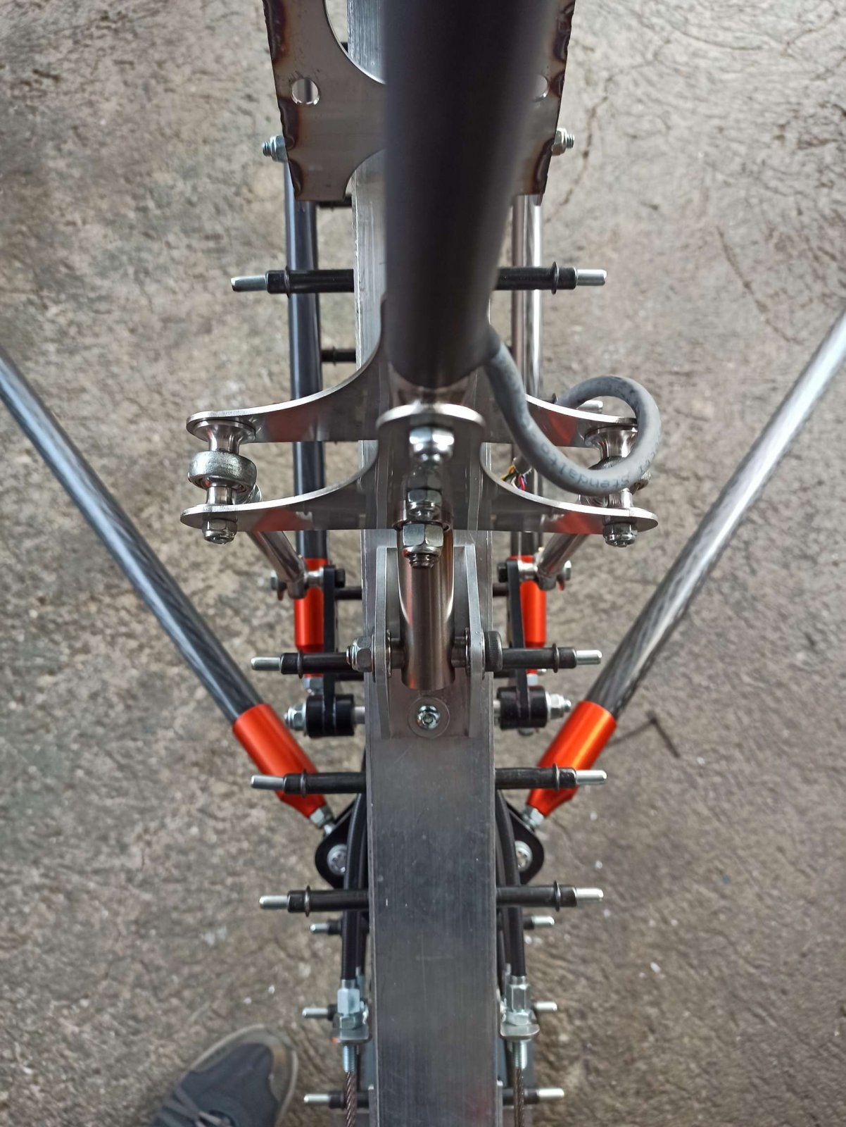

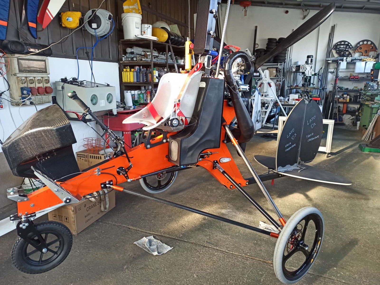

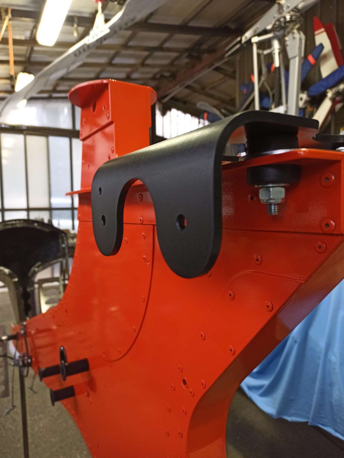

ок чемпион! так давайте так, постройте себе модель с таким весом, с двумя взрывозащищенными баками, электроуровнем топлива, стробоскопом, вакуумным и электробензонасосом, приборкой полная, подвеска, дисковые тормоза на колесах и на роторе, карбоновый ротор, стоит с двигателем 54л.с. как только вы это сделаете, вы можете показать это мне🤔Покажи мне, хорошо?
Non devi prestare attenzione a tutti.
Hai un grande progetto, molto bello e interessante. Penso che tu debba girarci intorno e valutare le caratteristiche del volo.
A 115 kg, purtroppo non si adatta.
Не надо обращать внимание на всех подряд.
У вас отличный проект, очень красивый и интересный. Думаю вам нужно облетать его, и оценить летные характеристики.
В 115кг он к сожалению не вписывается

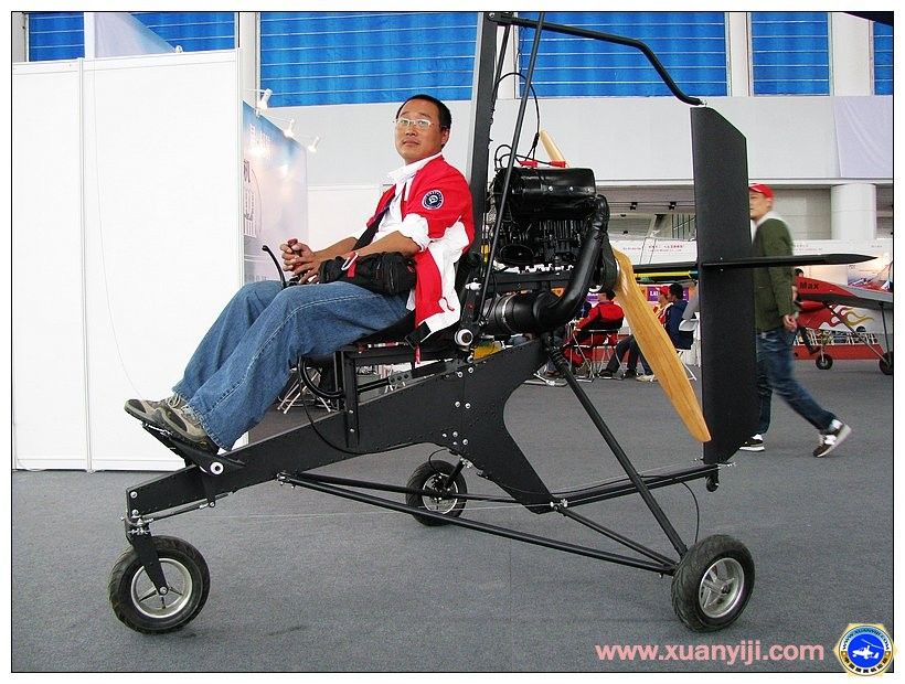

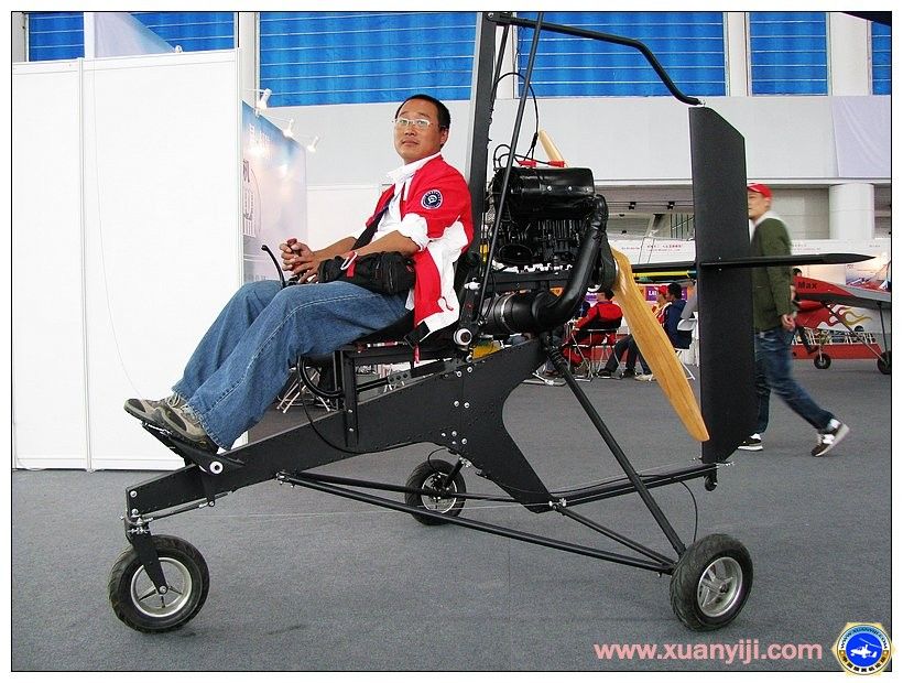

Напоминаю, что то, что вы видели уже 10 лет назад, НИЧЕГО НЕ ИМЕЛО механики
Да конечно не имело!
Осталось только губы накрасить китаезам!
Что с успехом и сделано!
Под копир!
А у китайса рулевое управление в 2 раза проще и надежней. Виноват.
В 3 раза!
А это серьезно!
А все что перечислено вами , это мишура.
Я сам очень люблю критику и с удовольствием ее воспринимаю.
Ведь только в споре рождается истина!
А вот вилка передняя нравится.
Где ее можно купить?
Раз выставил на показ, то терпи.
Под копир!
В 3 раза!
А это серьезно!

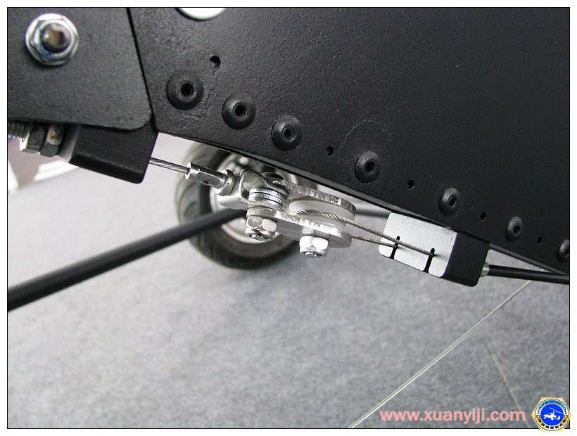

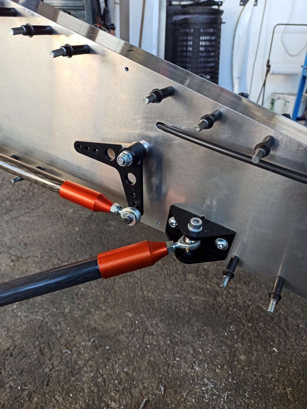

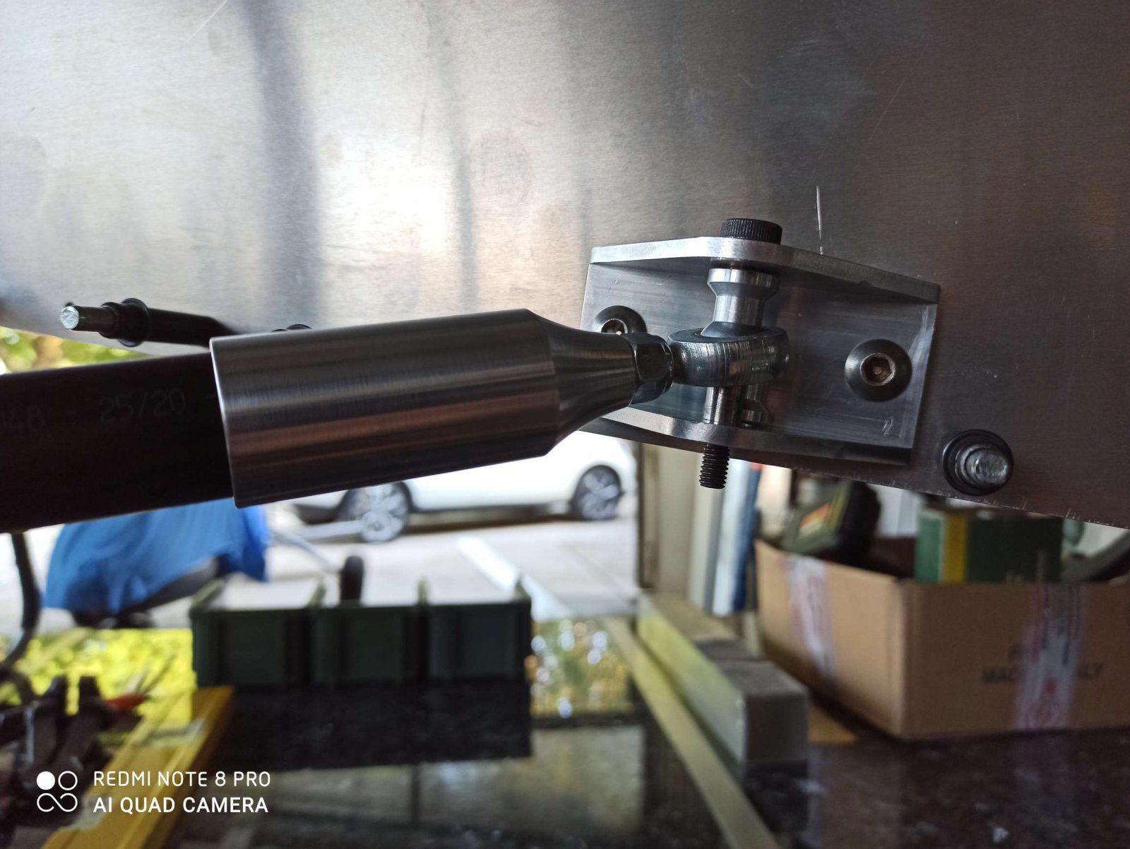

так что если вы любите критику, у вас хороший глаз, чтобы видеть механические различия!! Смотри! это попробуй понять! тогда мы поговорим об этом, хорошо?
это кажется вам механическим? установить такой рычаг подвески!!! Мне понравилась линия, это идея. ВСЕ ОСТАЛЬНОЕ НЕ КОПИЯ НИЧЕГО!! ДОРОГОЙ МОЙ САПУТЕЛЛО 👋
Хотелось бы понять Бориса, если вы хотя бы знаете как пишется слово "механика"!!!!
Так что продолжайте свои игры! А я продолжаю свою👍

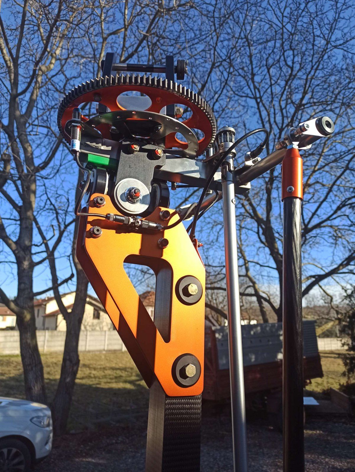

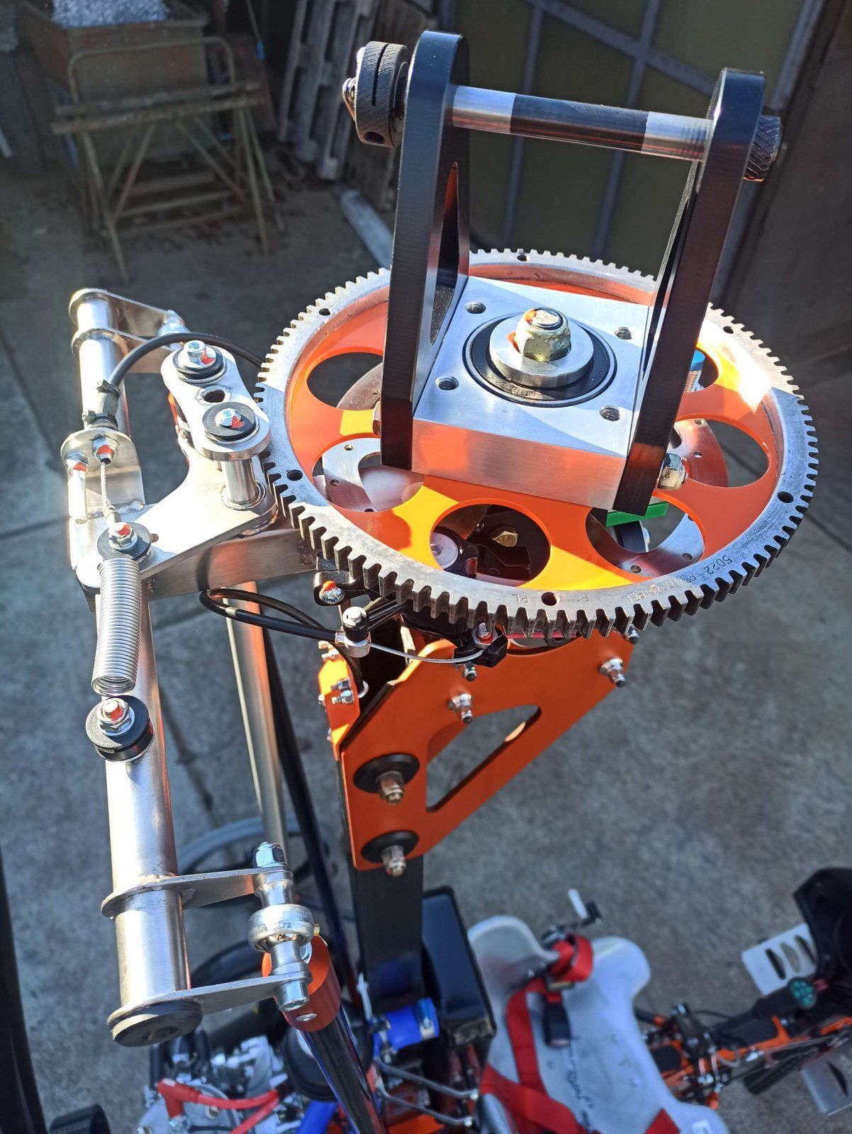

Luca Здравствуйте, расскажите пожалуйста с каким усилием приходится прижимать бендикс раскрутки, так как плечи почти одинаковые?
Luca Здравствуйте, расскажите пожалуйста с каким усилием приходится прижимать бендикс раскрутки, так как плечи почти одинаковые?Посмотреть вложение 504662
все еще не знаю! у рычага есть передаточное отношение, но я не знаю, будет ли его достаточно, чтобы не прикладывать слишком много силы. я скоро увижу его
