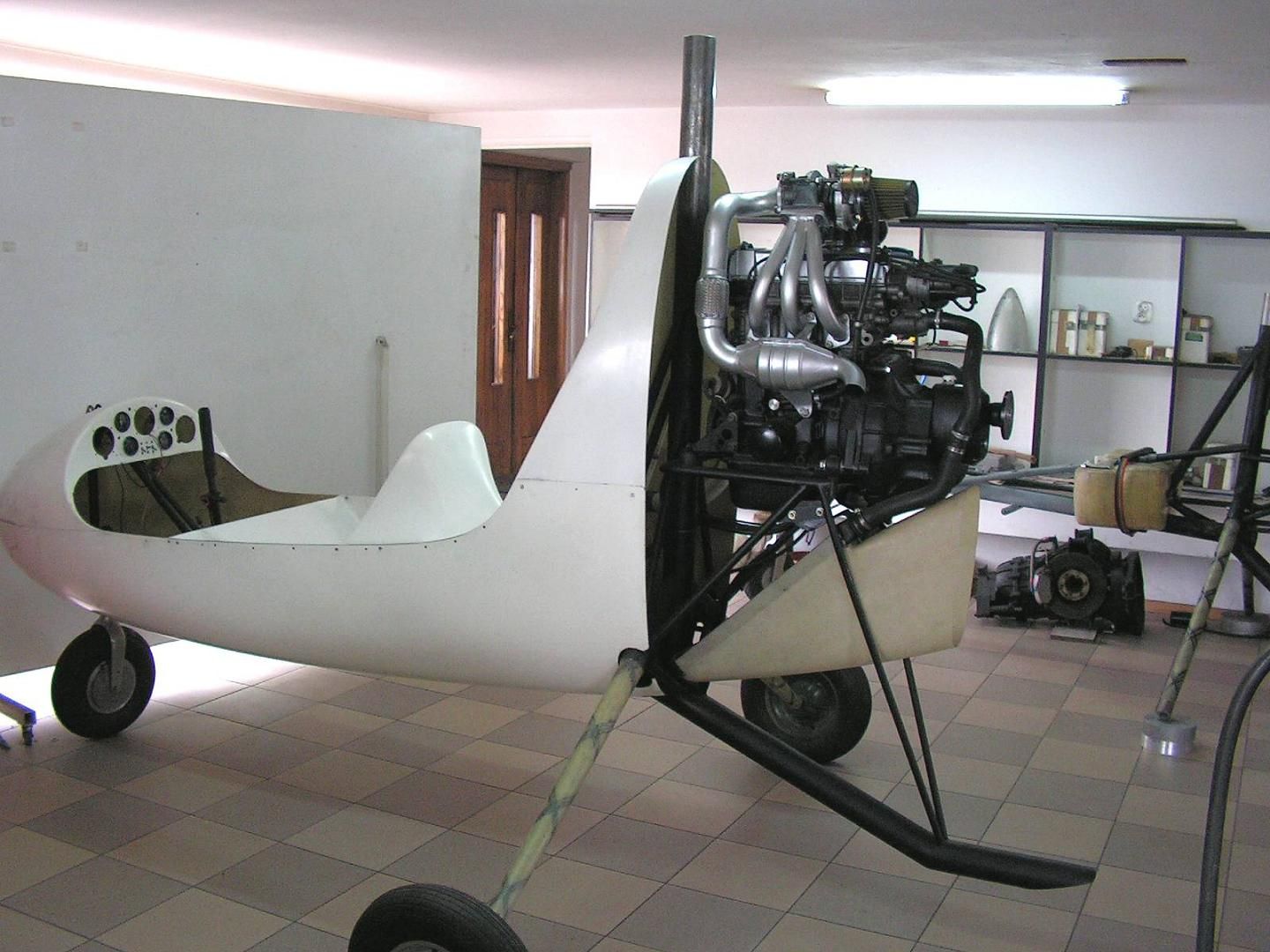

Интересно , интересно. Хотел спросить по мотору. У Вас , как я понял, Ж-13 ? или даже больше?  У меня тоже легкий самолет , приобрел Ж-10 , не летит ни фига. Кое как в солло , и то бегу метров 150-200 чтобы отлепить. При том на дальте /двухместной/ с этим мотором совершенно без проблем взлетает на 3/4 газа
-с редуктором?
http://www.ekolot.pl/pl/oferta/jk-05l-junior/dane-techniczne.html
=вначале,с целью снижения цены летал на ЖЭ10 с ременным
редуктором,несмотря на плохой выхлоп!

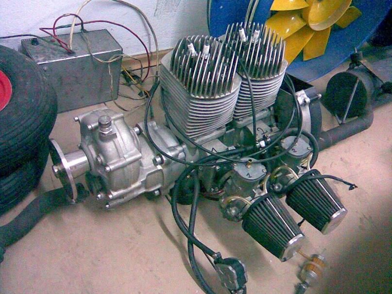

Турбину не хочу. Поменял 582 на ж-10 с целю экономии бензина
Попробуйте сравнить скоростной диапазон самолета и упомянутого МДП:винт,расчетная точка которого соответствует скоростям самолета задачу должен решить.

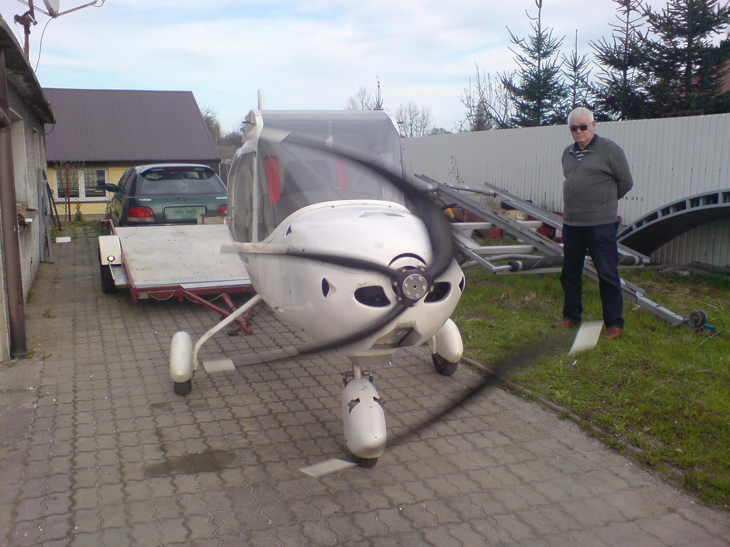

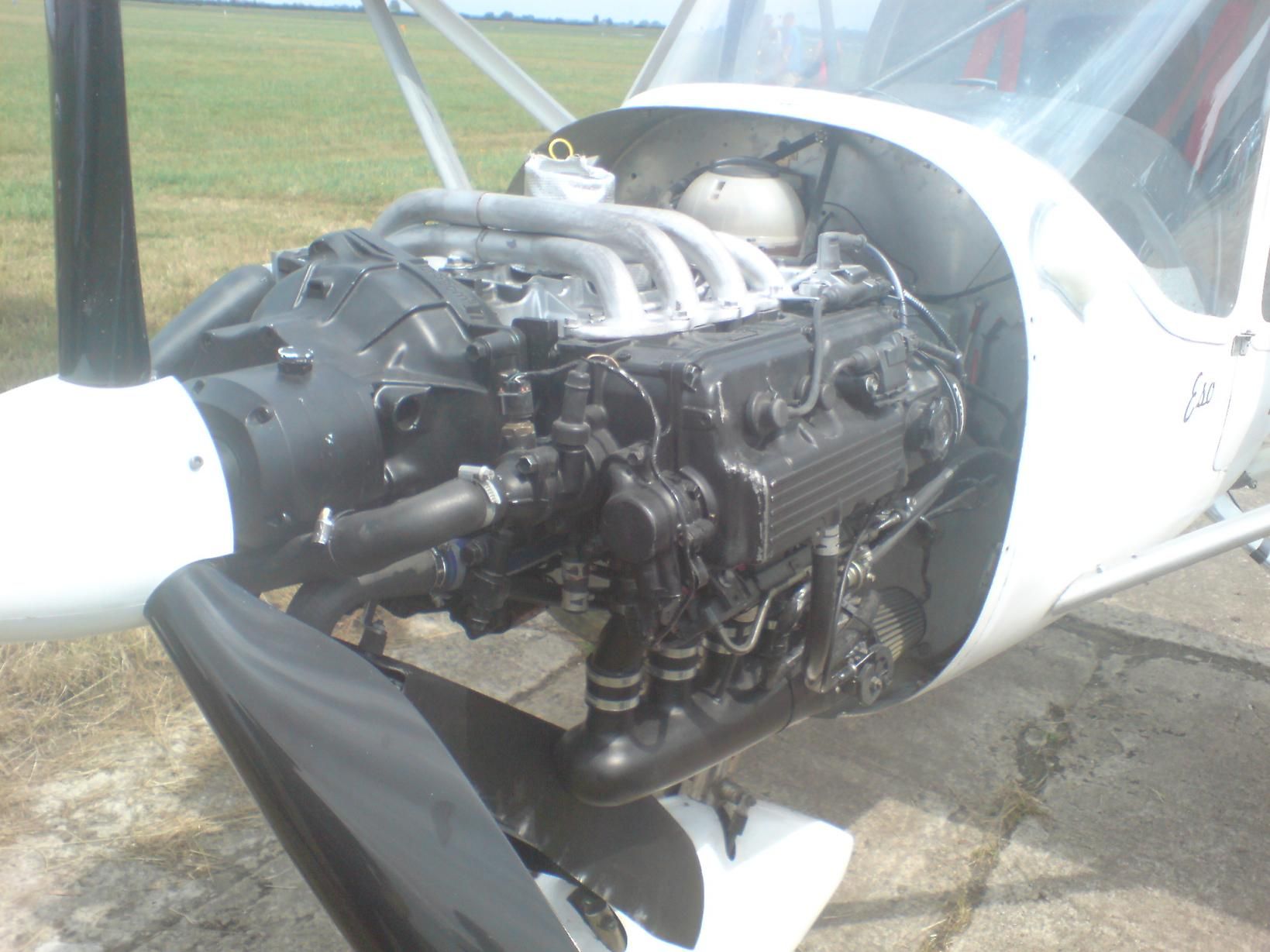

=двухтактник МЗ был заменён на ЖЭ13
=крутит с такой злостью,что даже лопасти гнутся!
-турбина увеличивает мощность,а также делает мотор более экономичным.\гр./лс*ч\
к тому-же уменьшает шум и достаточно на выходе поставить катализатор=очень симпатичный привод.

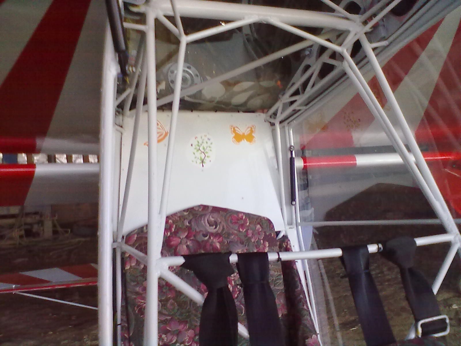

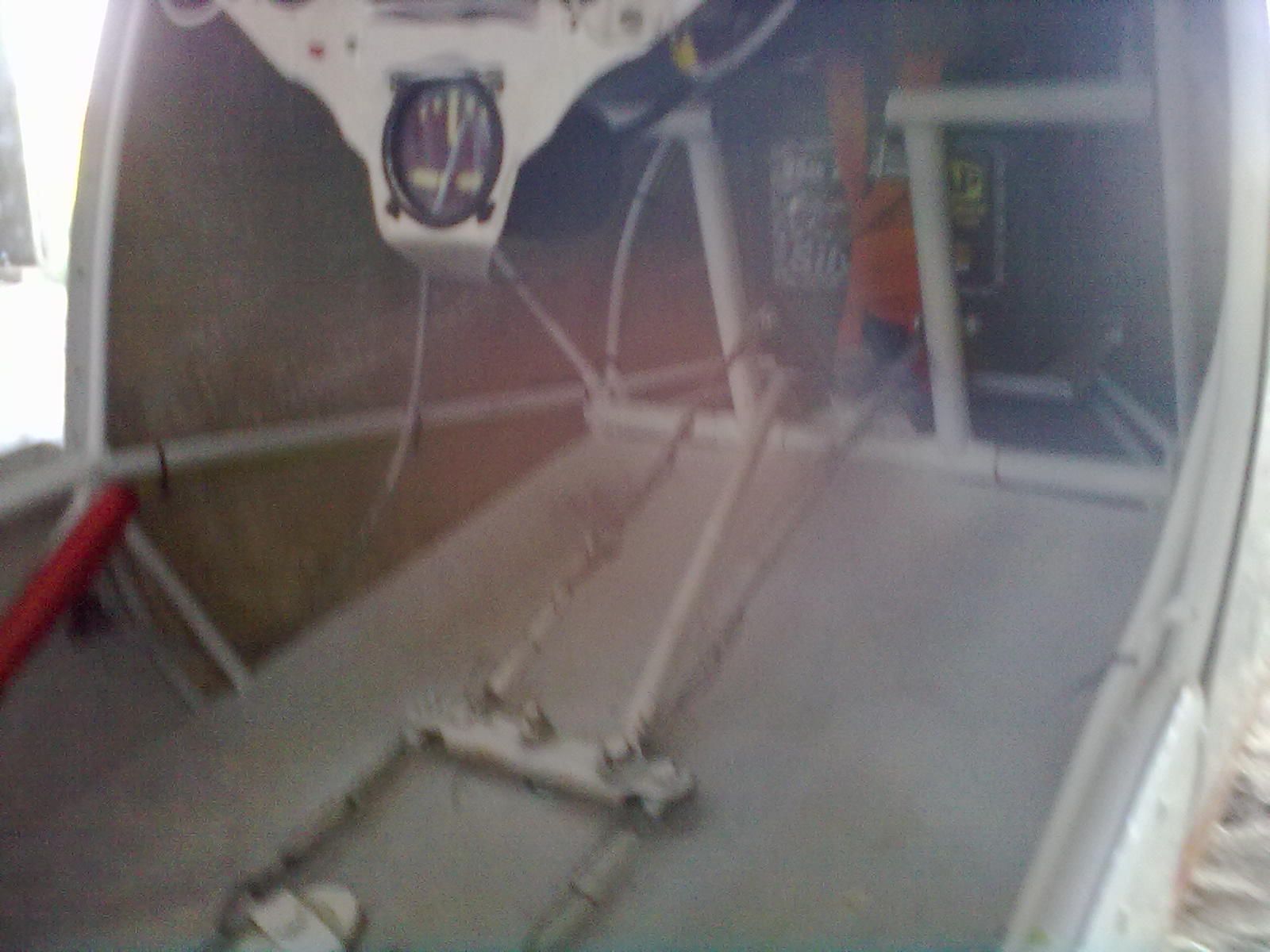

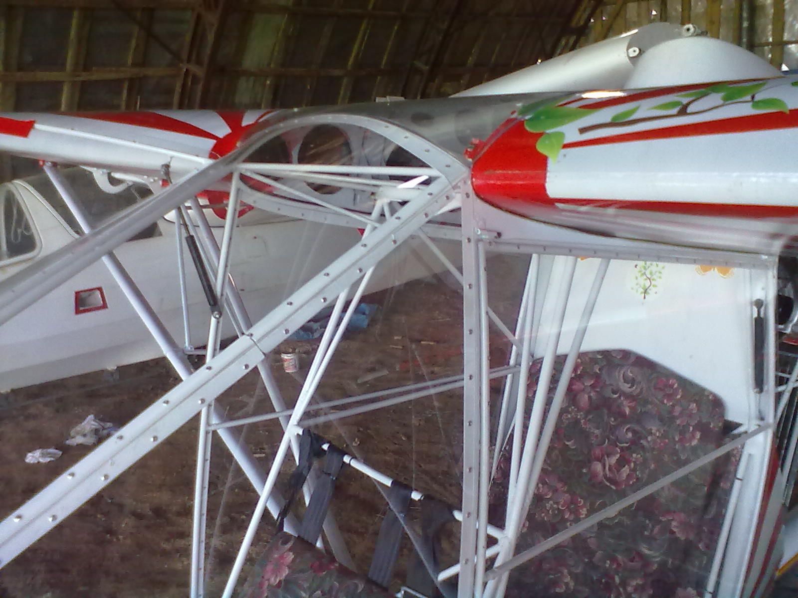

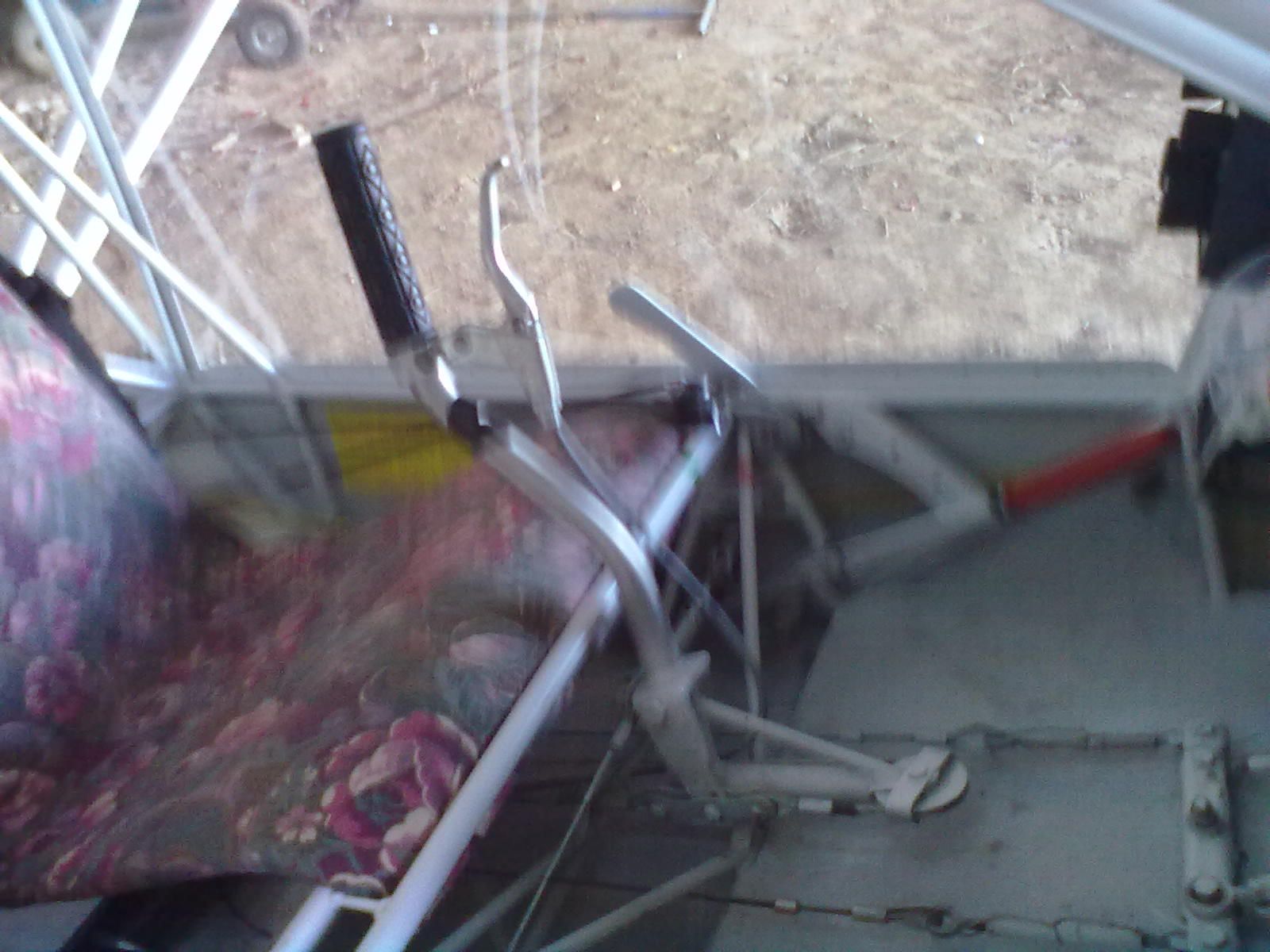

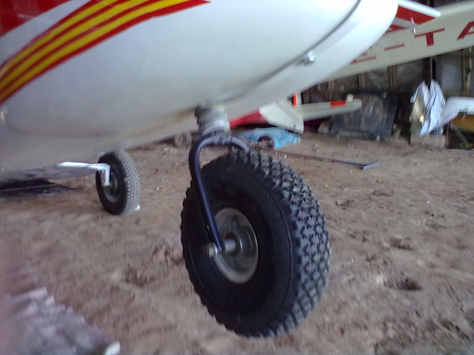

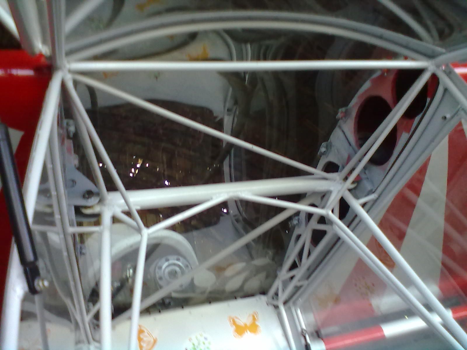

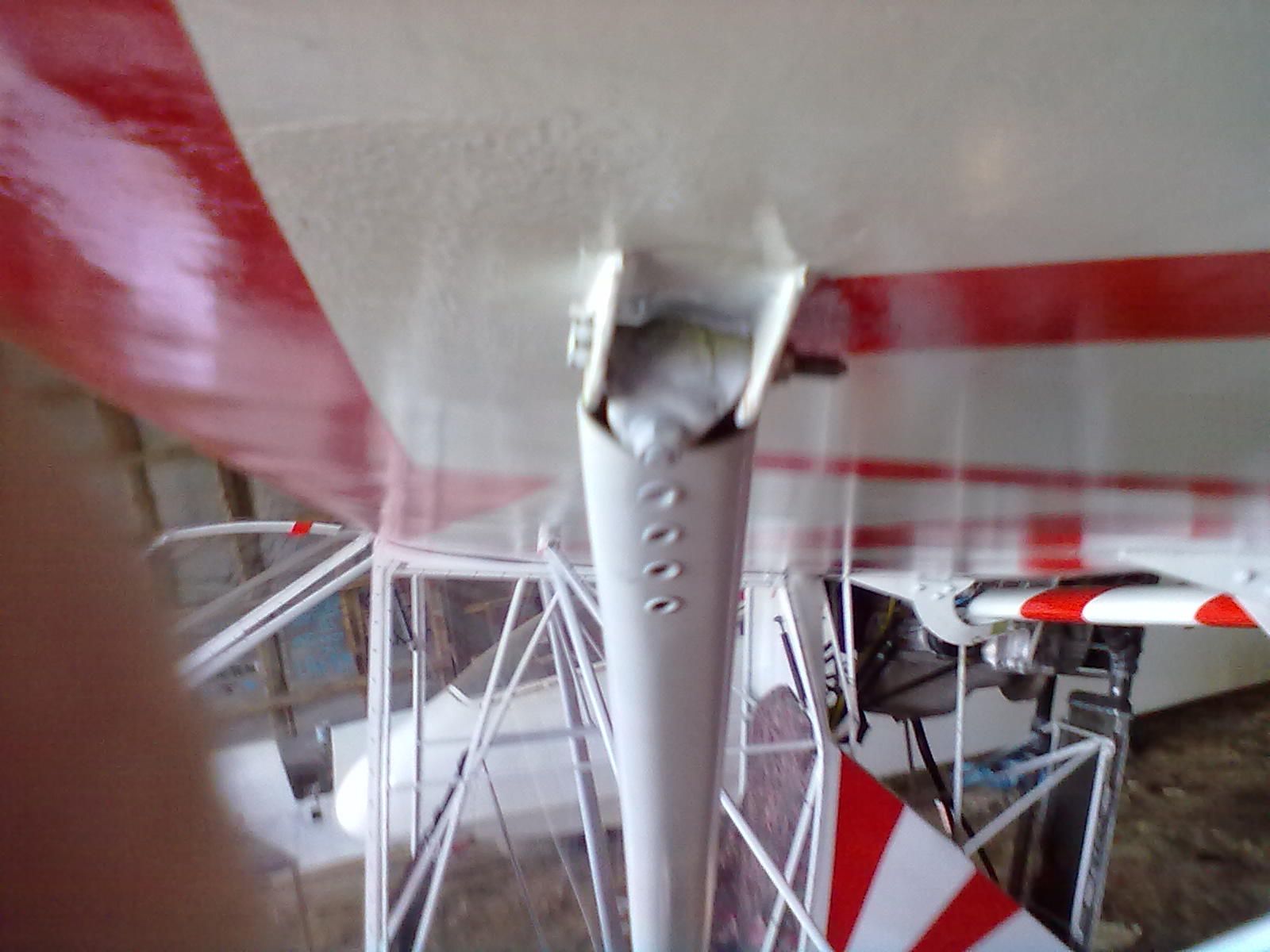

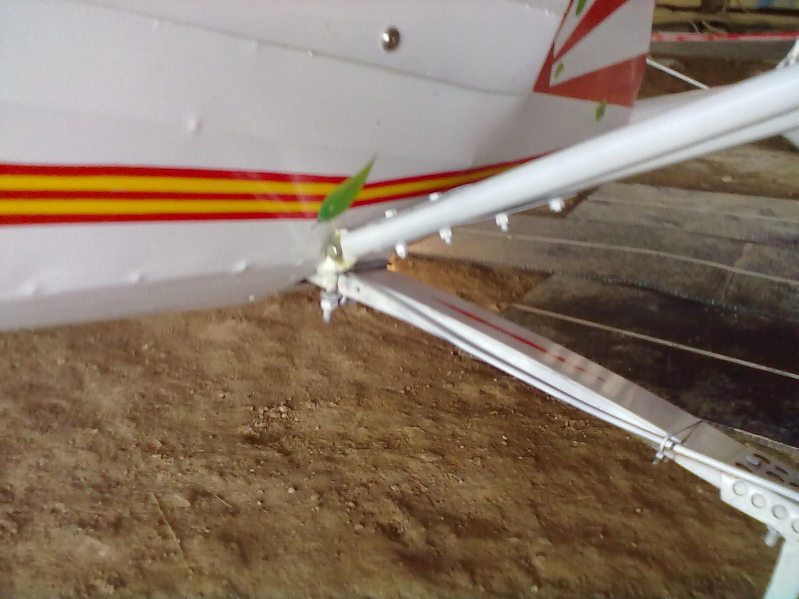

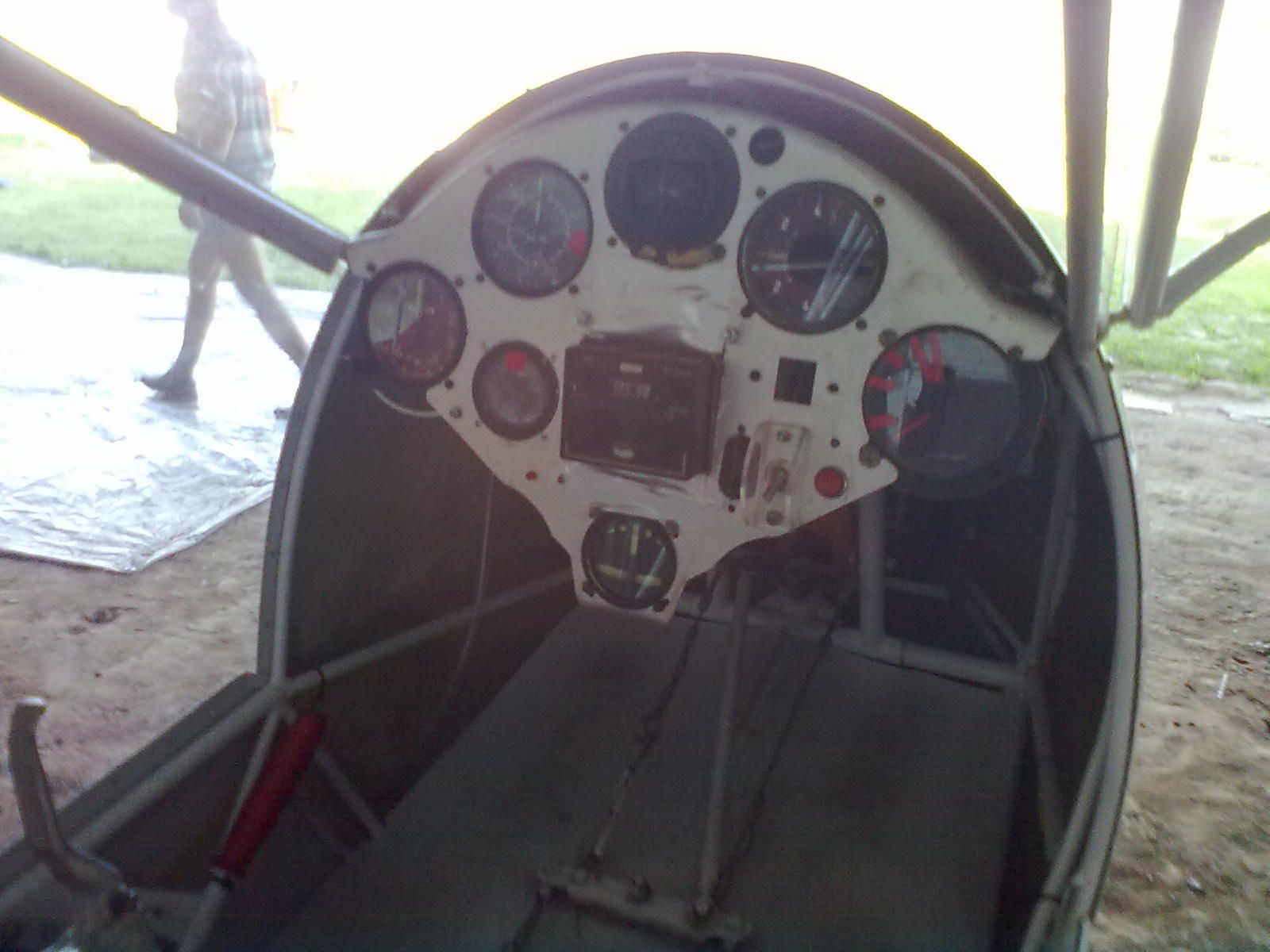

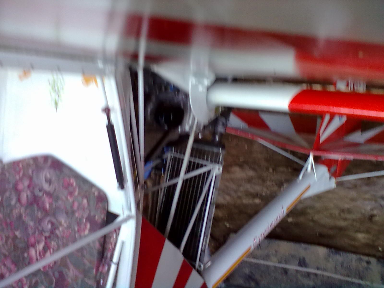

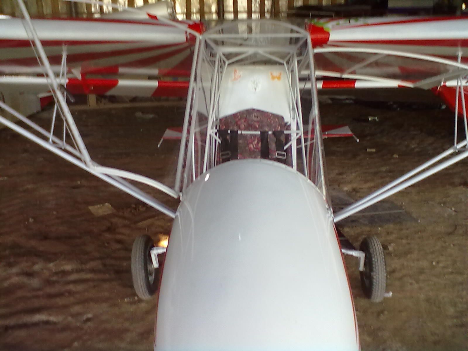

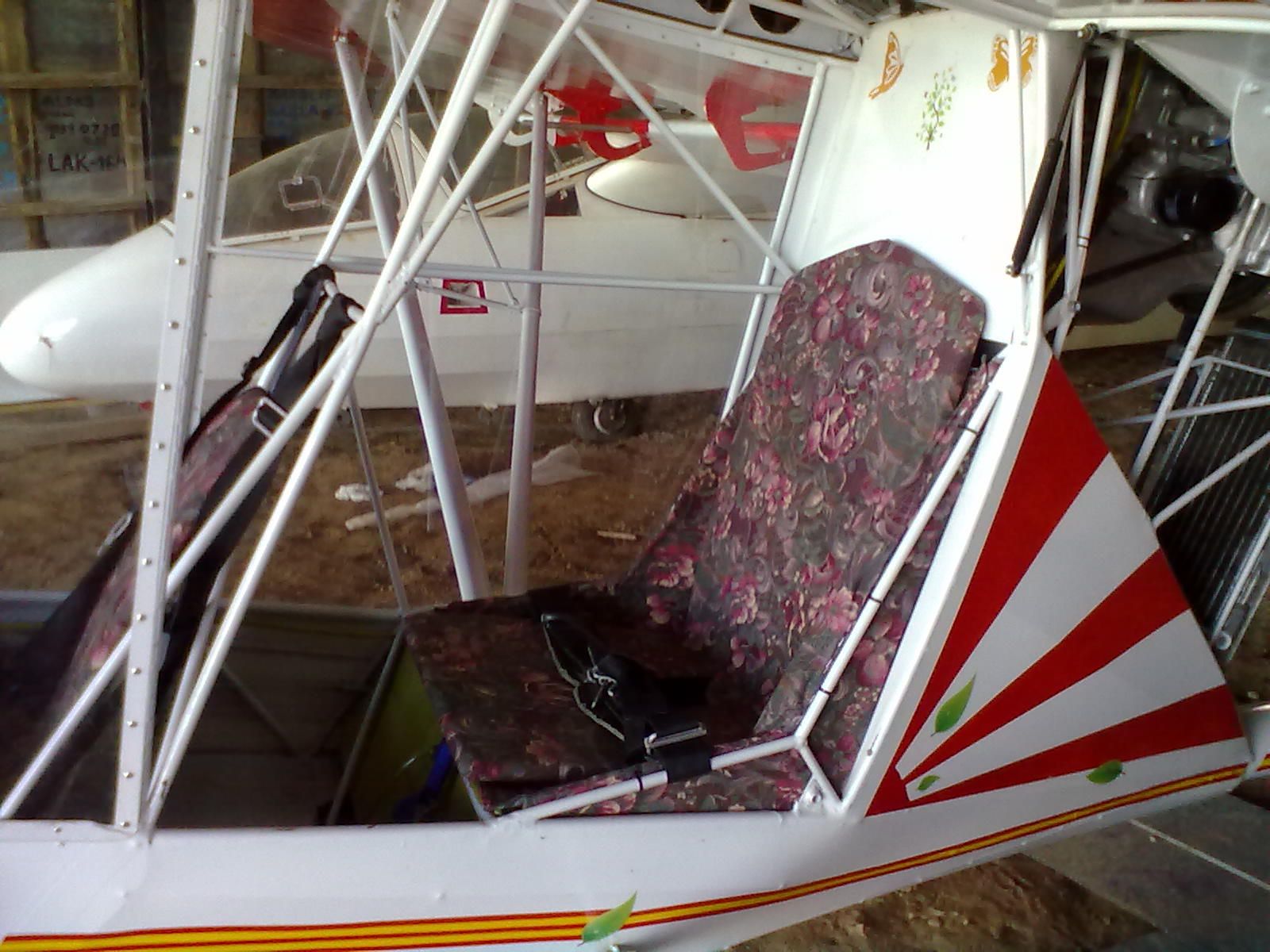

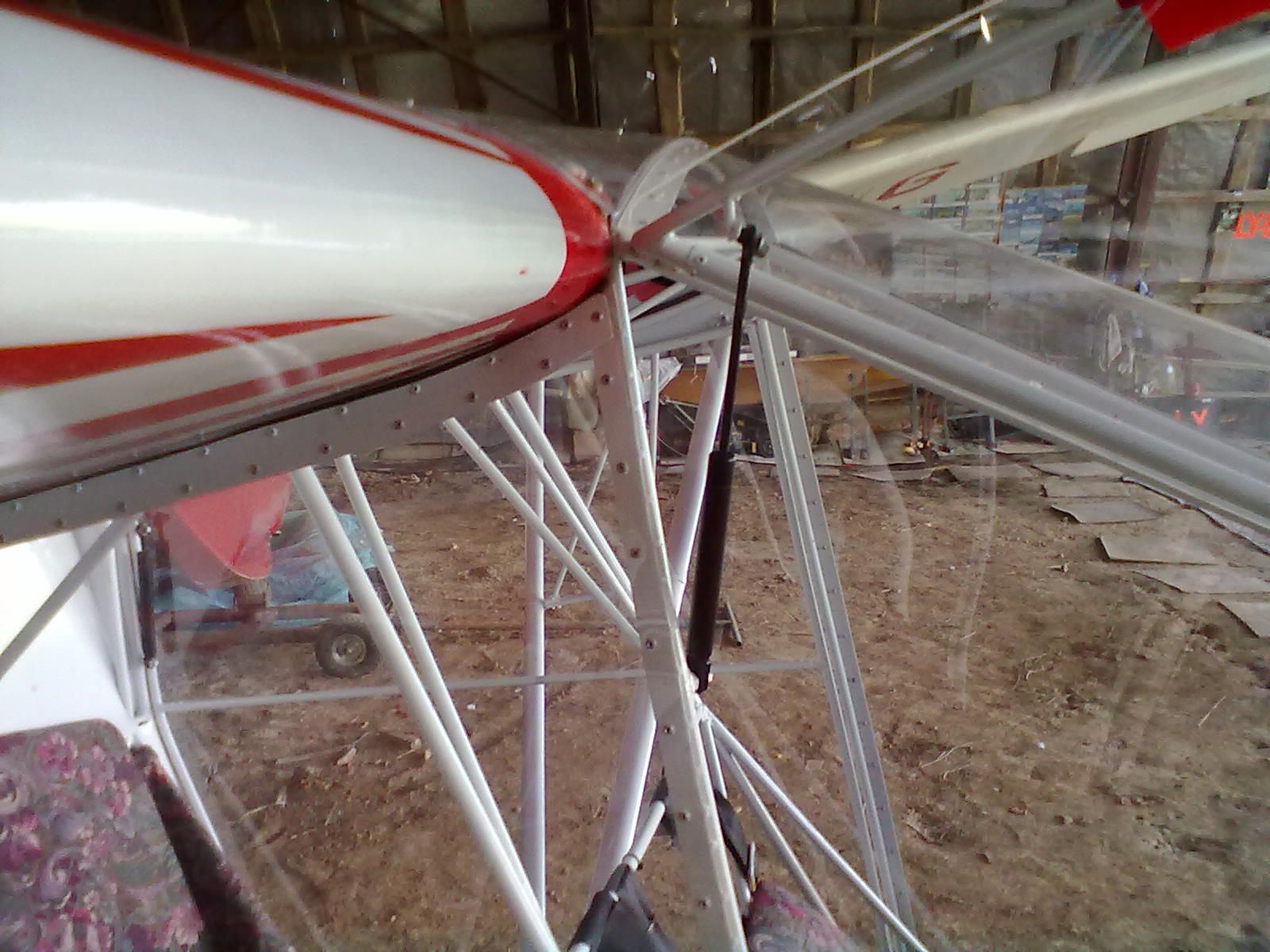

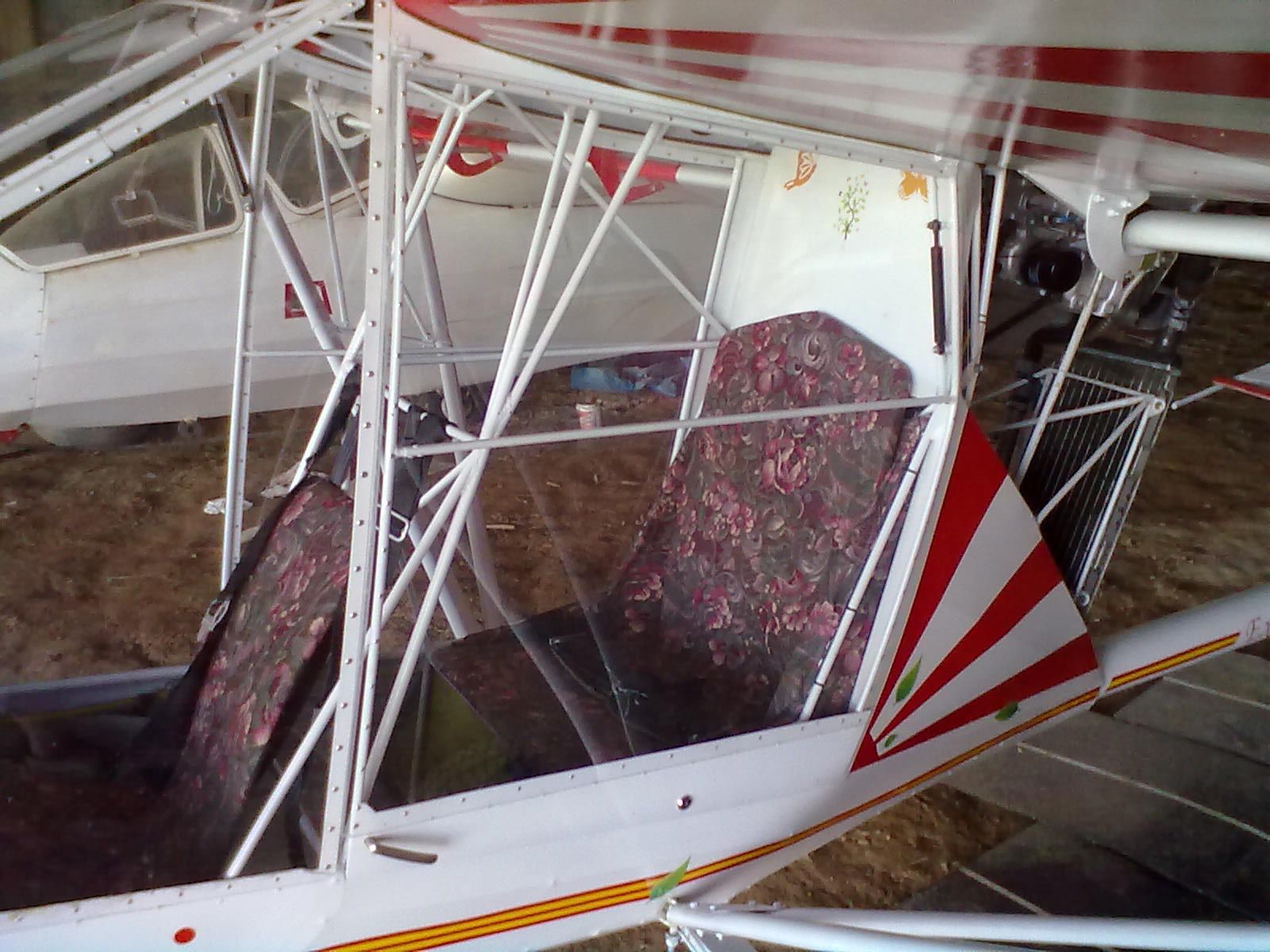

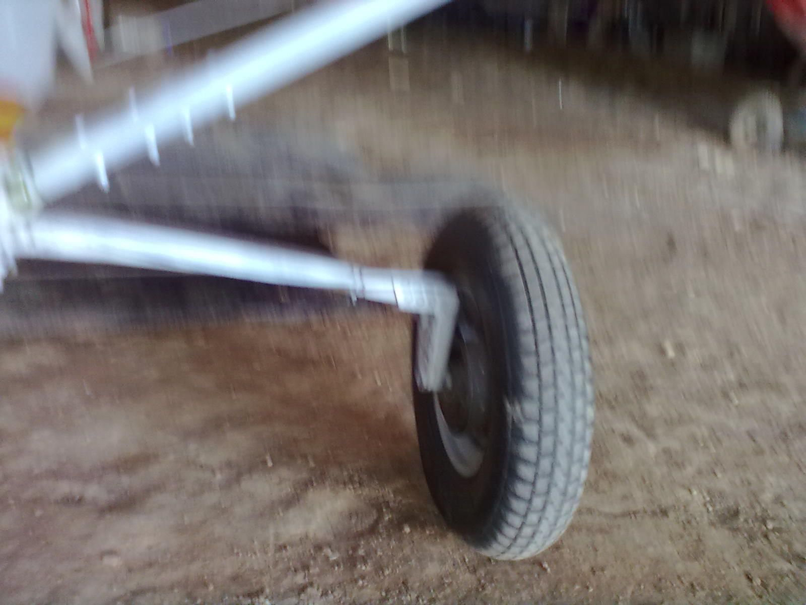

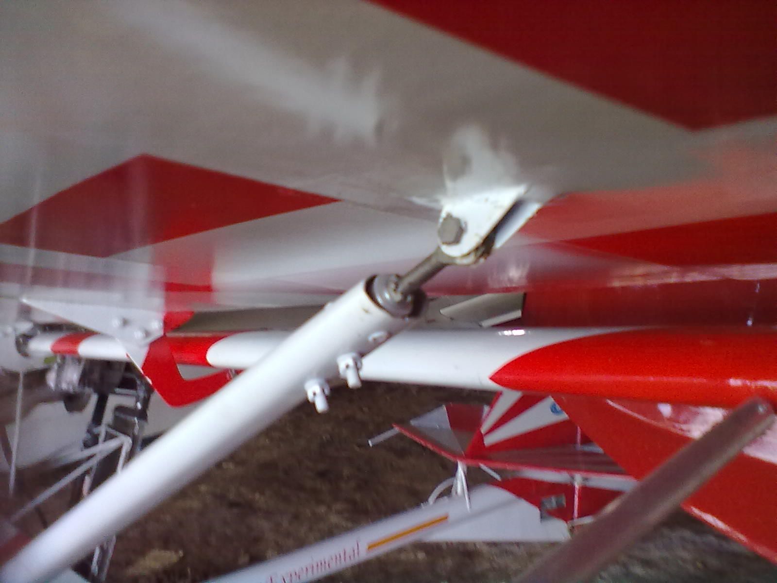

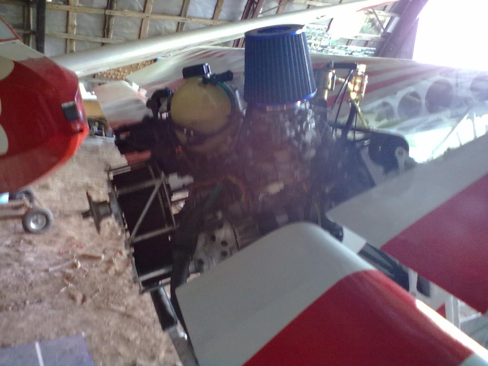

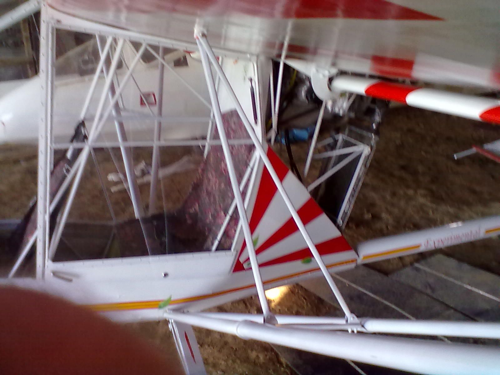

Был в среду на аеродроме,проверяли и испытывали самолет,подбиррали пропелер,полетали.Трава подросла,думали будет мешать, но для такой схемы трава не помеха...
С другим моноблочным пропелером типа СД-1,  1,5м, шаг 0,76м на земле  Г10 раскручивается до 5000об/мин,в полете на мах газе доходит до 5800(мах6000),нормальный крейсер на 4000об/мин,скорость 115км/час.Редуктор ременный 1,8 пер.число.
Сделал и фото
    158,7 КБ · Просмотры: 207
