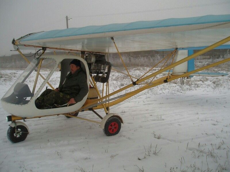

Фото первого выезда после сборки, осень2015 завод Агат.Есть фото и видео полётов но сжимать не умею.Надо просить помощи.

Уж очень чистенькой выглядит обшивка. Не новая, случаем? Я знаю, что в Украине могут пошить. Кто видел настоящую общивку Тукано должен понимать, что рваться она будет вдоль армирующих нитей, а на видео происшествия порыв уж очень странный. Может быть такой мог произойти вследствии деформации силового каркаса при ударе.
В полёте что-то порваться может только в результате превышения эксплуатационных нагрузок. На своём аппарате я подстраховался и сделал жесткий лобик, в том числе и для того чтобы свести на нет очаги напряжения обшивки и швов, вызываемые латами.
Самолёт выглядит почти как новый ,жаль,что не с 912мотором .  С 500-м самолёт конечно будет похуже особенно в наборе высоты, но главное летает,поздравляю.  Что касается обогрева кабины то тут наверно стоит ставить что-то типа отопителя Вебасто.
Обшивку я не менял,состояние её хорошее.Осенью этого года РМЗ-500 заменили на Ротакс 532,прибавка 60кг тяги очень даже пошла на пользу.
